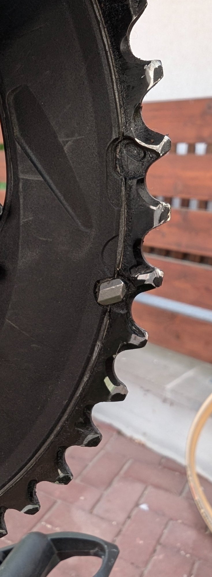

In den vergangenen 4 Wochen habe ich kurz hintereinander drei platte Hinterreifen gehabt (was eine Quälerei die Vittorios wieder auf die Felge zu bekommen). Und immer habe ich Metallspäne aus dem Reifen geholt. 2 x V-förmig und heute ein längliches Stück. Haben sich einfach in den Reifen geschnitten, wie durch Butter. Beim ersten Mal habe ich mir nichts gedacht, beim zweitem Mal wurde ich schon stutzig und hatte das große Blatt, die Beschichtung der Zähne im Verdacht. Die V-Form hat gut gepasst. Hab es dann aber gedanklich verworfen, weil mir das zu unwahrscheinlich vorkam (fahre seit mehr als 20 Jahren Ultegra und auch Vittorio Reifen, allerdings nur rubio. Nie habe ich derartige Erfahrung gemacht). Heute also ein länglicher Splitter. Das große Blatt zeigt helle metallene Stellen, gut sichtbar, da sie sich vom übrigen schwarz abheben.

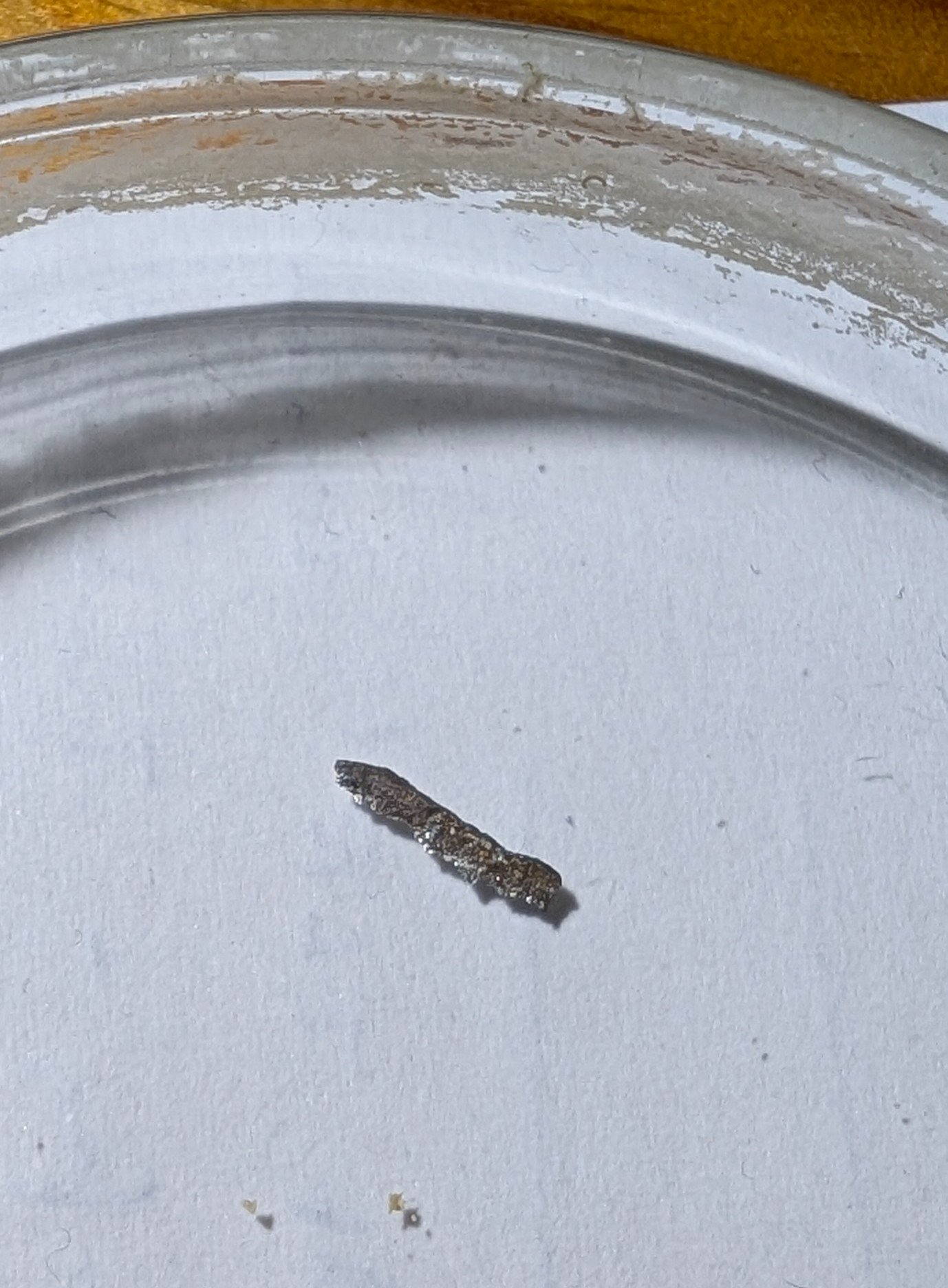

Sehen die Splitter so aus?

Vermutlich wirklich Quatsch. Die KB meiner anderen Räder sehen haargenau wie beim RR aus.

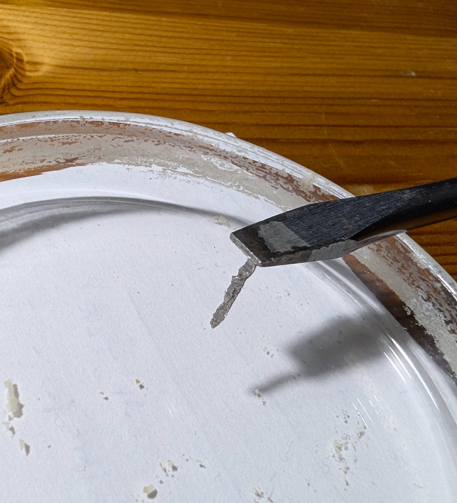

  • der Splitter auf dem Bild ist magnetisch.
  • von den v-förmigen habe ich keine

Da das Teil magnetisch ist, kann es ja schon nicht mehr vom Kettenblatt sein, zumal die Zähne völlig normal aussehen.
Das Kettenblatt ist aus Alu und somit nicht magnetisch. Also ist das auszuschließen.
