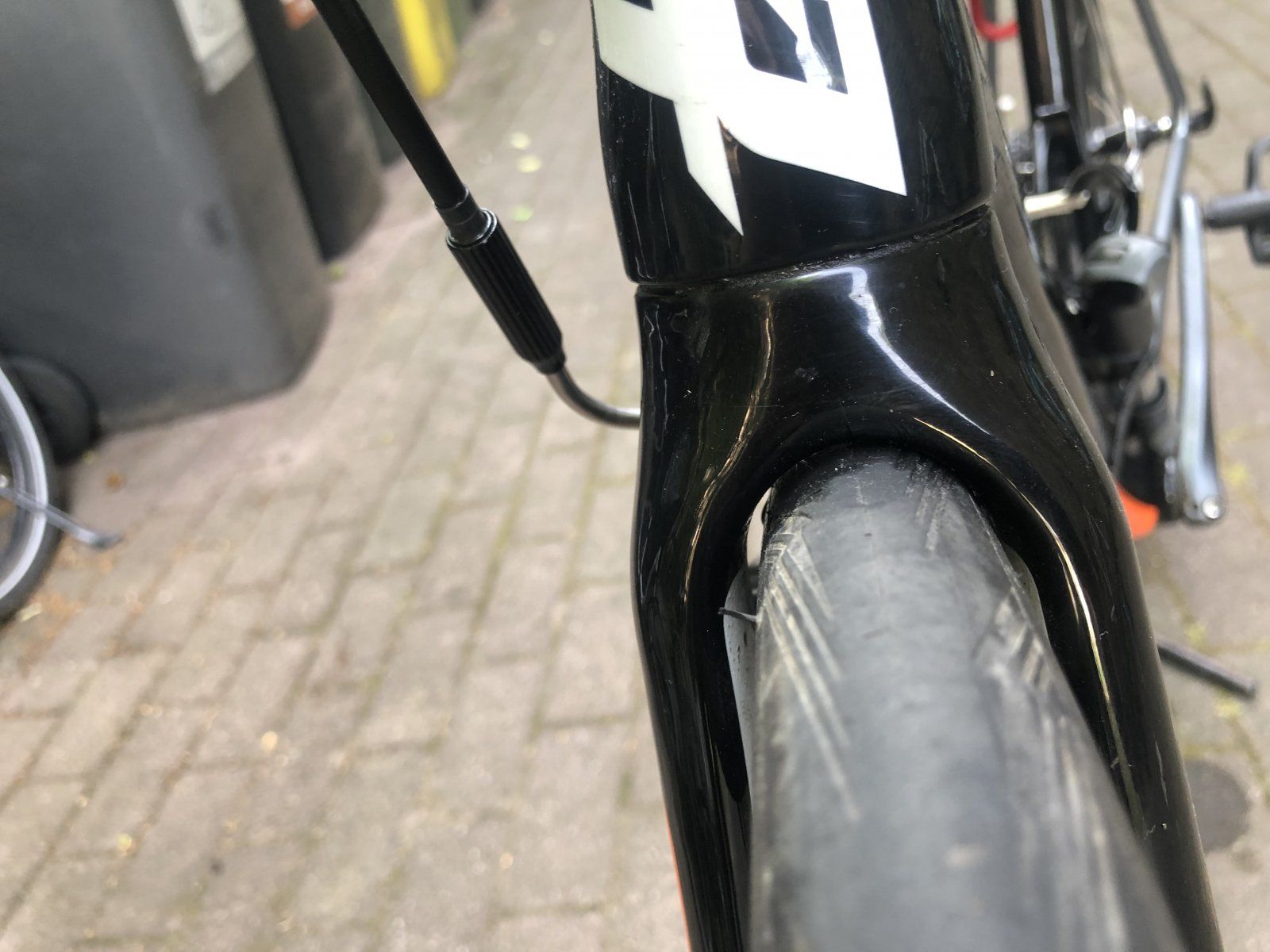

Hallo zusammen,
ich habe mir letztes Jahr ein gebrauchtes Rennrad gekauft, ein Carbon Aero Rad. Für meine Ambitionen wahrscheinlich etwas überdimensioniert, aber wer in einer Pandemie auf die Idee kommt, sich ein neues Rad zu kaufen, muss nehmen was kommt:)
Nun habe ich das Problem, dass meine neuen Reifen nicht in die Gabel passen. Ich habe die selbe Größe drauf gemacht (28-622), jedoch berührt der Reifen oben die Gabel, so dass das Rad sich kaum bewegt. Nur wenn ich das Laufrad nicht ganz in das Ausfallende rein montiere, läuft das Rad. Nun bin ich mir nicht sicher, ob das so vorgesehen ist (bei einem Aero ist ja alles auf mm zugeschnitten), oder da was nicht so ganz passt. Anbei ein Foto, woran zu erkennen ist, dass das Rad zu wenig Raum hat.

Der Reifen schaut aber nicht neu aus.
Welcher Laufradsatz ist montiert ?
Welcher Reifen war vorher drauf ?
Welcher Reifen ist jetzt drauf ?
Keine Infos = Keine Antwort.
Die Reifen sind "relativ" neu. Habe sie neu drauf und viel Einstellungen getestet, wann die laufen und wann nicht. Wenn die Räder nicht ganz im Anschlag des Ausfallendes sind, laufen sie gut.
Laufradsatz ist Giant PA-2, die neuen Reifen sind Pirelli P Zeros
Was vorher drauf war, kann ich leider nicht sagen. Das Rad habe ich gebraucht gekauft, die alten Reifen waren schon ziemlich runter gefahren, weshalb es nun neue sind. Größe jedoch bei beiden 28-622

Ich würde dringend empfehlen, vor der nächsten Fahrt die nächste Fachwerkstatt aufzusuchen, damit sich das jemand anschaut, der etwas davon versteht. Und vor allem schaut, ob bei dem Blödsinn mit den Ausfallenden, etwaigen Rollproben o.ä. schon Schäden an der Gabel usw. entstanden sind.
Wenn ein Fremdkörper dazwischen kommt, dann blockiert das Rad beim Fahren und man macht einen unschönen Abgang. Gerade vorn ist das nicht so gut.
Also einen schmaleren und damit flacheren Reifen einbauen.

Wie Norman gleich zu Anfang schrieb fallen Reifen sehr unterschiedlich aus. P Zero baut eine Größe breiter und auch höher.
Und die Achse gehört in den Anschlag.

Auf einem Reifen steht 28-622 drauf, auf dem nächsten auch, da kann man schon hoffen, das der passen wird.
Leider ist das wie mit Kleidergrößen aus Italien, wo 36 draufsteht, passt die normale deutsch 36er Größe nicht wirklich rein.
