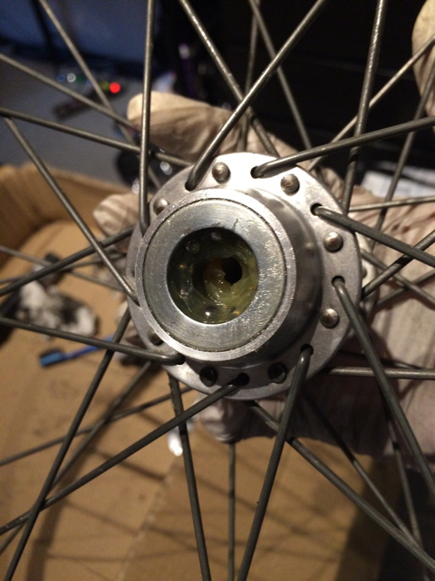

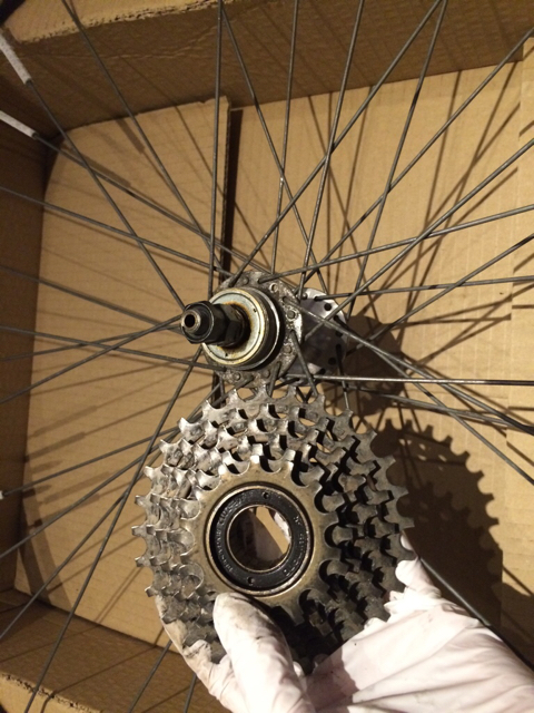

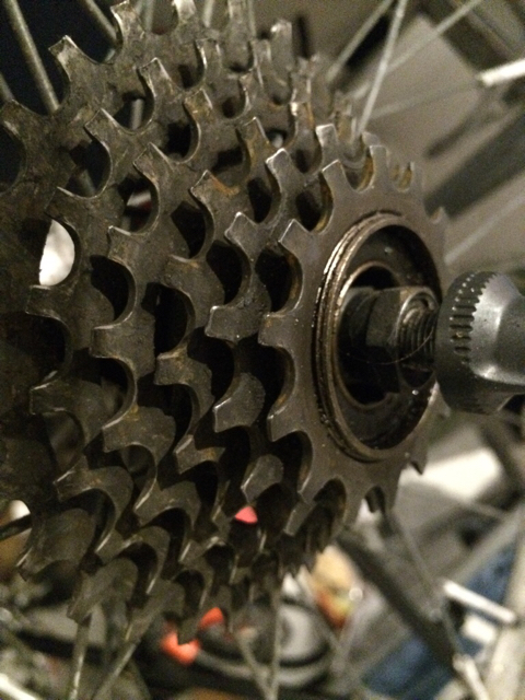

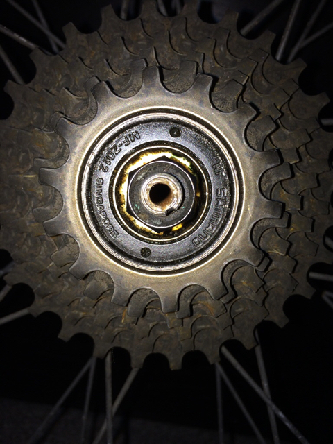

So, wie versprochen heute das Bild zur Klärung was es für ein Zahnkranz ist:
Gehe ich richtig in der Annahme dass es dann kein Schraubkranz ist, sondern ich den Shimano-Abzieher benötige? Kann mir einer nurnoch sagen welches Tool genau? Nippelspanner und Kettenpeitsche sind schon im Zulauf (braucht man ja eh immer mal wieder).
Und hat jemand noch einen Tipp welche Speichen ich wo gut erstehen könnte?
Gruß Gr@ndy
Edit sagt, dass sich der Zahnkranz in Freilaufrichtung und die Achse in beide Richtungen drehen lassen, der Schwarze Ring jedoch nicht. Er dreht sich nur, wenn sich das gesamte Laufrad dreht
Ich nehme DTSwiss vom Rose Versand und dazu die DT Swiss Messingnippel. Die Länge der Speichen und Nippel kannst du von den Vorhandenen übernehmen.Und hat jemand noch einen Tipp welche Speichen ich wo gut erstehen könnte?
