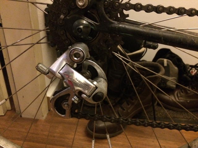

Heut Abend konnte ich endlich ein Paket in Empfang nehmen, dass ich lange erwartet hatte. Es enthielt Lenkerendschalthebeln Dura Ace 10-Fach.
Ich konnte es mir natürlich nicht nehmen lassen, diese kurz auf Kompabilität mit meinem System zu testen. Meine Schalthebel passen auf die Aufnahmen der Lenkerendadapter.
Als nächstes steht der Gang zum Fahrradladen an um neue Schaltzüge und neues Lenkerband zu besorgen. Dann kann montiert werden.
Wegen der fortgeschritten Stunde heute wieder leider keine Fotos, kommen aber beim Umbau.
Bevor jetzt Einwände wegen der Wahl der Komponenten kommt (Dura Ace 10-fach) diese habe ich recht günstig auf Kleinanzeigen gefunden und alle Anbauteile sind dabei gewesen. Gerade die Unterrohradapter und auch diese Plastikschienen für die Verlegung der Schaltzüge unter dem Lenkerband waren mit dabei.

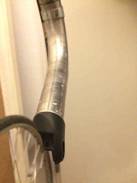

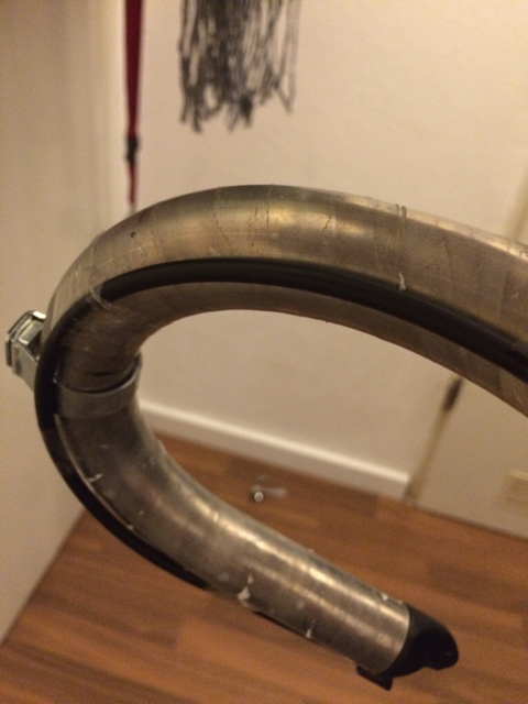

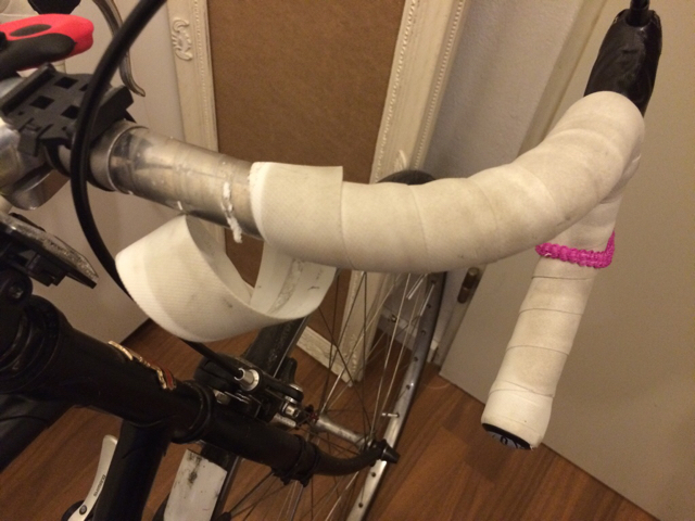

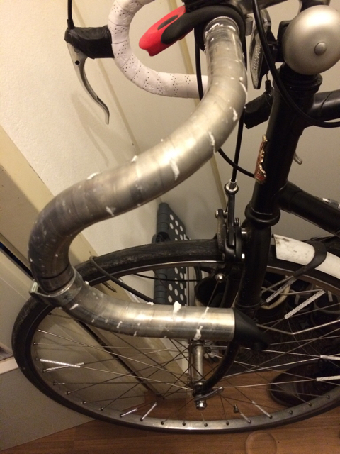

So,
Heute nach der Arbeit war ich kurz neue Schaltzüge und frisches Lenkerband besorgen und musste es natürlich sofort anbringen.
Nach 2 Std. Intensiver Arbeit kann ich nun stolz berichten, dass ich Lenkerendschalthebel habe
Demontage aller alten Komponenten (Lenkerband)
Schaltzüge entfernt
Anhalten der Lenkerendschalhebel zur Verlegung der Schaltzüge
Verlegung der Schaltzüge und Fixierung mit Klebeband
Wickeln des neuen Lenkerbandes
AnlötsockeldingsbumsrückhalterkeineAhnungwiedasheisst
Rechts fertig
Links das selbe Spiel
Und fertig
Gruß Gr@ndy
Edith: Fehlerkorrektur
Die Gegenhalter sind verkehrtrum Die Stopper sitzen normalerweise unterhalb der Schraube.

Kein Enwand, nur eine Bemerkung:
Das sind keine Dura Ace Lenkerendschalthebel!
Ich hoffe Du hast nicht allzu viel Geld dafür bezahlt.
Du hast die Lenkerend-Adapter mit Rahmenschalthebeln gekauft (geht auch, gehört aber nicht zusammen).
Wenn du jetzt noch Daumenhebel aus dem MTB-Bedarf montierst statt der geraden UR-Hebel, dann wirds noch etwas ergonomischer.
Arrgghhh. Hatte sie erst anders herum und dachte dann sie müssen so wie jetzt...

Die Dura Ace Hebel sind noch in der Tüte, das sind meine Rahmenhebel, stimmt. Aber da die Dura's 10fach indiziert sind, habe ich meine alten Rahmenhebel 6fach montiert.
Gruß Gr@ndy
Gruß Gr@ndy[/QUOTE]
Verstehe, Du hattest es ja auch weiter oben schon angedeutet.
Fehlt da nicht eine Endhülse? /korinthenkacker
es waren zwar Endhülsen dabei, diese passten aber nicht in die Gegenhalter, ich habe jetzt lediglich einen hinten in die Rahmenaufnahme der Schaltwerkzuges gesteckt. Bei den Gegenhaltern habe ich mir mit Panzertape beholfen, da ich solche nicht im Haus hatte/habe und meine dies hier auch mal ebenso gelesen zu haben.
Edith möchte zusätzlich anmerken, dass dies hier ein Stadtrad ist, dass bei fast jedem Wetter gefahren wird und spätestens nach der Montage der Schutzbleche und des :( Gepäckträgers, jedweder Anspruch an Ästhetik verloren gegangen ist...aber das Ding ist einfach so praktisch:p
Panzertape hat den Vorteil - wenn du mal neu lackieren willst, musst du unter den gepanzerten Stellen nur noch ganz bisschen Lack abmachen…
