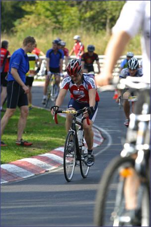

Du fängst neben dem Bremshebel an und wickelst eins nach oben und auf der anderen Seite eins nach unten.Da sie sich hinter dem Bremshebel kreuzen, halten sie sich gegenseitig,und die Enden verschwinden unter den Bremshebelgummis.
Gruß,Hintspeed.
