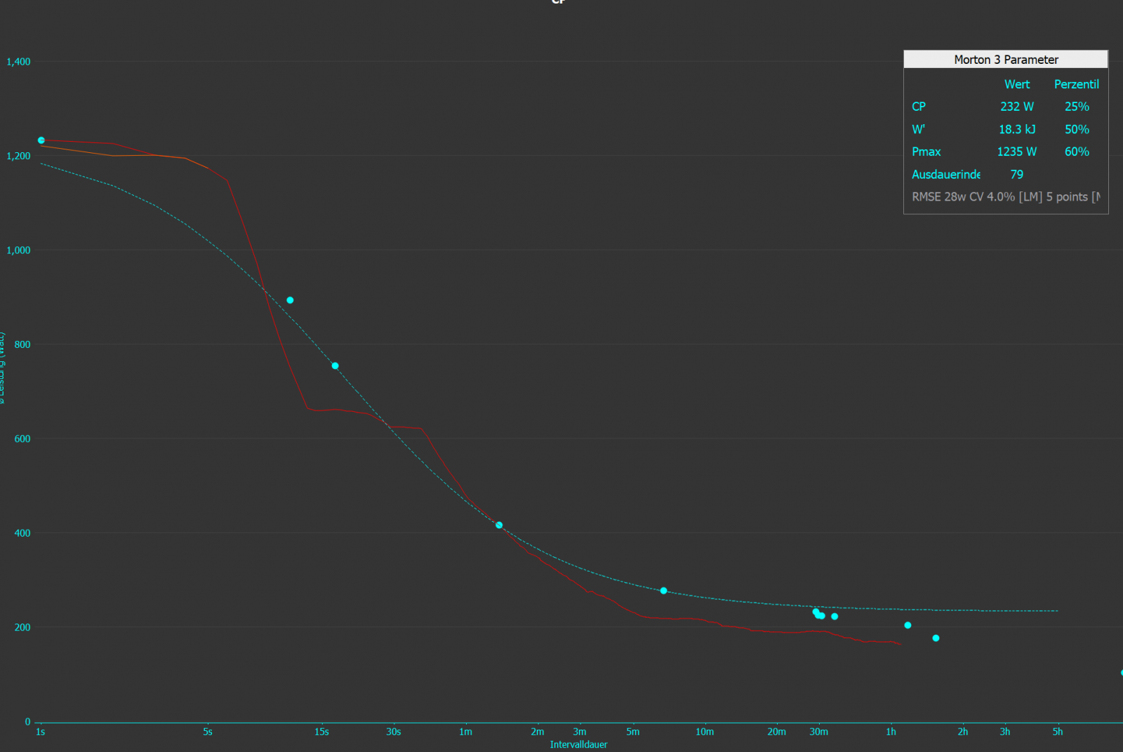

meine aktuellen Trainingserfolge sind recht gut, bis auf einen Bereich der aber für kommende Rennen essentiell ist: 30s bis etwa 3-4min.
5s : 1150W -> 15,3W/kg -> Cat. 3
1min: 404W -> 5,4W/kg -> schlechter als "untrainiert" (Da müssten eigentlich etwa 570W raus kommen)
5min: 298W -> 4,0W/kg -> Cat. 4
20min: 231W -> 3,1W/kg
60min: 218W -> 2,9W/kg -> Cat. 4
Die Werte sind aus dem gleichen Zeitraum von vor etwa 1,5Monaten, damit es Vergleichbar bleibt (FTP liegt mittlerweile bei über 250W). Gewicht ist durch 13kg Speck und etwas Muskel vom Gewichtheben recht hoch, aber das ist erstmal egal. Warum ist meine 1min Leistung so verdammt gering und was kann ich dagegen tun? Das ist genau der Bereich, den ich bei den Sprintwertungen (200m fliegend, 1000m stehend) brauche.

Habe heute mal zum Test versucht die 1min Leistung zu toppen, habs aber überzogen... Bin mit 700W los gestampft, nach 30s bin ich auf 500W gefallen, konnte nochmal ein paar Sekunden auf 600W anziehen, dann waren die Beine zu und der Anstieg zuende. Beim "Ballern" braucht man echt n Timer...
Raus kam:
15s : 659W
20s : 656W
30s : 623W
40s : 606W
Muss das die Tage mal mit 600W Startleistung wiederholen, mal schauen ob ich dann "durch komme".
Es wirkt ein wenig so, dass auf meinen Trainingsstrecken nie Anstiege/Wellen o.ä. dabei sind, die "genau eine Minute" lang sind. Entweder ist nach 30s schon der Spaß vorbei, oder es dauer 2-3min. Ergo waren auch meine Messwerte nicht allzu aussagekräftig.
Unabhängig davon will ich diesen Leistungsbereich trotzdem verbessern, da er beim Rennwochenende im Juli zu den wichtigsten zählt.
PS. wie oben schon erwähnt. Eigentlich bin ich n Sprintertyp. 2016, da wog ich 59kg im Wettkampf, habe ich auch noch knapp über 1000W über 5s erreicht. Dank Kraftsport und etwa 16kg mehr, dürfens also auch n paar Watt mehr sein...

ein bisschen Zeit ist vergangen, das "Problem" besteht weiterhin: Echt solider Antritt, mit massiver Schwäche im Anschluss bei ansonsten guter FTP. Merke das ganze z.B. beim Crossfit bei einigen Übungen stark.
-Backsquats mit 80kg bei 5er Sets -> kein wirkliches Problem
-Wallballshots mit 9kg -> absoluter Horror
-Box Jump overs -> kann ich gefühlt ewig machen und bin auch sehr schnell
Es scheint so, dass es einen Belastungsbereich bei mir gibt, in dem die Muskeln sehr ineffektiv arbeiten. Nur wie diese Schwäche ausbügeln? Bin da gerade ein wenig ratlos. Denn einfach 1min Sprints ballern sprengt meinen Trainingsplan...
PS. die Leistungswerte wurden bis 2021 alle mit Power2Max Kurbeln aufgenommen und auch aktuell nochmal damit gegen getestet. Werte stimmen zu den Pedalen und Kickr überein. Das ists schonmal nicht.
