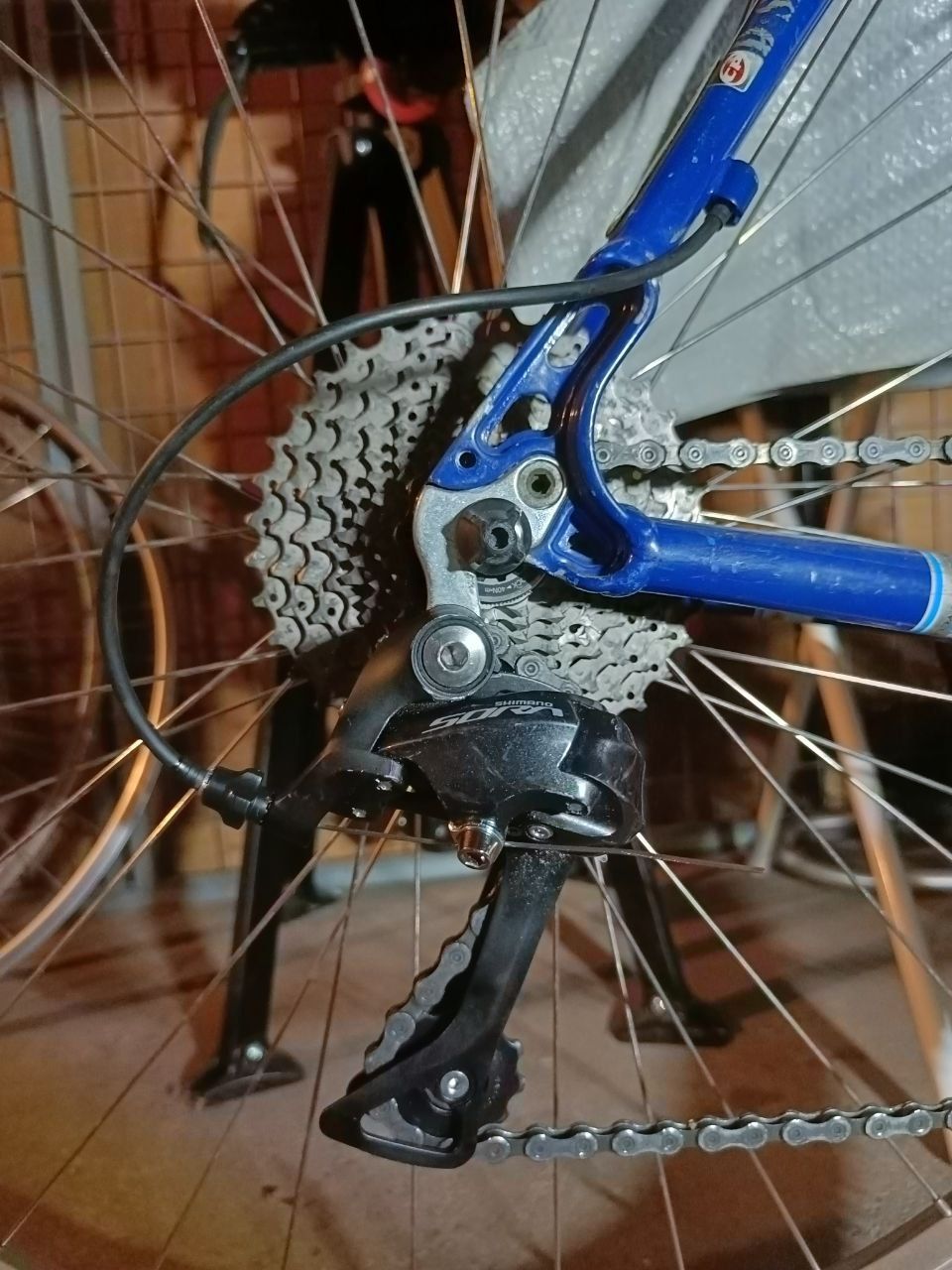

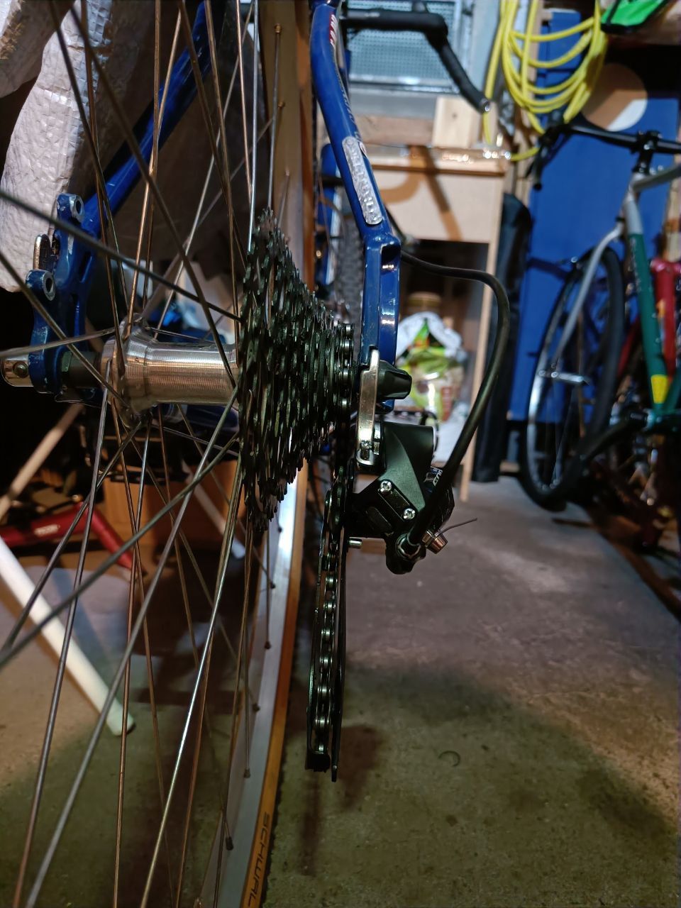

ich habe einen custom Gravel Aufbau mit einer 2x10 Schaltung. Da ich hauptsächlich RR Komponenten verbaut habe, melde ich mich hier mit meiner Frage.
Als STIs habe ich die Ultegra ST-6700 verbaut. Um eine große Kassette fahren zu können (CS-HG50-10 11-36) hatte ich ursprünglich ein MTB Schaltwerk (XT-M750) dran. Die Kette ist die CN-HG54 10-fach. Laut diverser Quellen und Aussagen – auch hier im Forum – kann man mit 10 fach RR STIs auch MTB Schaltwerke bis 9 fach schalten. Auch MTB Kassetten. Zur Vollständigkeit: Die Kurbel ist die FC-R565.
Nur ist es so, dass ich die Schaltung nie sauber eingestellt bekommen habe: Wenn ich die Zugeinsteller so hingedreht habe, dass es in den kleinen Ritzeln (10, 9, 8, 7, ...) gut schaltet, hat es "zu früh" – sprich im 2. Gang – schon ins größte Ritzel geschaltet. Hab ich die Zugeinsteller entsprechend angepasst dass die großen Ritzel (1, 2, 3, 4, ...) gut schalten, habe ich das selbe Problem bei den kleinen Ritzeln. Auf dem Montageständer habe ich es irgendwann so hinbekommen, dass alle Ritzel geschaltet haben, aber in der Praxis über Stock und Stein und nach ein paar Kilometern wurden wieder Ritzel übersprungen oder erst gar nicht angesprungen beim Schalten. Sprich es war nicht wirklich fahrbar.
Ich habe erst vermutet, dass das Schaltwerk das Problem ist und es gegen ein Deore XT RD-771 und auch gegen ein Deore XT RD-M772 (Shadow) getauscht (beides 9 fach MTB Schaltwerke). Mit diesen hat es sich noch schlechter Schalten lassen und ich hab gar keine Ausfahrt damit riskiert.
Um keinen MTB-RR-Mix mehr zu haben, habe ich mir jetzt das Sora RD-R3000 SG (9 fach, größtes Ritzel geht bis 34) gekauft. Auch damit hatte ich die gleichen Probleme wie mit den MTB Schaltwerken.

Ich kann erstmal grundsätzlich deinen Kentnissstand bestätigen. Bin auch slebst 10 Fach mit einen Deore 9 Fach Schaltwerk gefahren. Kann also auch parktisch bestätigen.
Mein Tipp zu deinem Problem. Irgendwas mit den Schaltzügen oder Hüllen. Wenn der Zug nicht gut druch die Hüllen gleitet, kann man die Schaltung schwer einstellen.

Bringt nicht denn auch ein neues muß immer zum Rahmen gerichtet werden damit das perfekt sitzt.
Oke, danke!
Aber wenn auch ein Neues nicht richtig gerichtet sein kann, wie bekomme ich es dann richtig hin? Ist dann am Rahmen was verbogen? Oder muss das Auge dann irgendwie ausgerichtet werden? Wie?
Sorry für die Fragen, bisher hab ich meistens mit 9 fach oder weniger hantiert, da war das immer recht pragmatisch und straight forward.
Danke
Ein Rahmen ist nie 100% gerade da spielen viel Faktoren eine Rolle. Ungenau Fertigung, zu viel Farbe u.s.w. das mußt du immer das Schaltauge angebaut zum Rahmen ausrichten, deswegen gibt es Schaltaugenrichtwerkzeug.

Wenn du ein zweites Hinterrad mit einer Shimano Konusnabe da stehen hast, das hat an der Achse ebenfalls eine M10x1 Feingewinde. Die Achse in das Schaltauge schrauben, aber ganz bis zum Anschlag mit dem passenden Gabelschlüssel
Damit kann man auch ganz gut das Schaltauge ausrichten bis das eingeschraubte Hinterrad parallel zum Hinterrad steht
Die Frustration hat ein Ende!
Es war tatsächlich das Schaltauge, das nicht ausgerichtet war.
Danke an @sickgirl für den Tipp, so hat es wunderbar geklappt. Ich habe gleich mal die Schaltaugen meiner andren Räder geprüft :D
