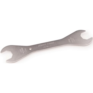

mal ne simple Frage;
welches Werkzeug benutze ich am besten beim Auf- und Zuschrauben des Steuersatzes ohne diesen zu vermacken?
Danke und Gruß K
hm, trägt das nicht zu dock auf? sonst zwei lagen malerkrepp (glatt) drum. in jedem fall (fenster-)leder, wenn du einen zange einsetzt.
Ok,
Steuersatzschlüssel habe ich, hatte ein altes Baumwolltuch zwischen war aber zu dünn.:mad:
Werde beim nächsten mal Leder oder ähnliches nehmen.
Danke:)
