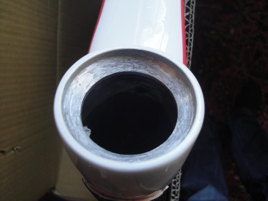

Ich habe mir einen Rahmen gekauft der oben am Gabelschaft 1 1/8 Zoll und unten 1.5 Zoll hat.
Die passende Gabel habe ich dazu leider noch nicht gefunden und da die Auswahl an Gabeln mit unten 1.5 und oben 1 1/8 zoll sehr begrenzt ist (und auch oft teuer) wollte ich wissen ob es möglich ist eine 1 1/8 Zoll Gabel einzubaun.
Gibt es Steuersätze, die unten den Durchmesser von 1.5 Zoll auf 1 1/8 Zoll reduzieren?
Vielen Dank für Eure Hilfe

Woher weiß ich denn ob ich einen klassischen, halbintegrierten oder integrierten Steuersatz brauche?
integriert oder semi-integriert:
klassisch ahead:
heutzutage werden aber die allermeisten rennräder mit integrierten sts ausgestattet.
da dein rad einen asymmetrischen 1 1/8 auf 1 1/2 steuersatz hat, was auf ein aktuelles modell hindeutet, kann man mit ganz großer sicherheit davon ausgehen, dass es sich um einen integrierten steuersatz handelt.
und dafür gibt es, meines wissens, keine reduzierung auf 1 1/8.

Der Rahmen ist denke ich ca. 2 Jahre alt. Ich habe gerade bei ebay einen Steuersatz gefunden der vllt. passen könnte.
http://www.ebay.de/itm/SIXPACK-DEPA...ort_Radsport_Fahrradteile&hash=item35b8b8e6a8
Allerdings steht dort nicht ob es ein integrierter Steuersatz ist oder nicht.
Kann mir jemand sagen ob der Steuersatz von ebay auf abgebildeten rahmen passt?
Bei dem Steuersatz bei Ebay steht "pressed-in", das würde ich als semi-integriert interpretieren, das Steuerrohr auf den Bildern sieht mir eher nach Drop-In (also integriert) aus. Evtl. verräts du uns mal um was für einen Rahmen es sich bei dir genau handelt, dann kann man bestimmt schon mehr dazu sagen.
Ich bleib aber trotzdem dabei eine Standart-Gabel in einem 1,5" Steuerrohr sieht scheisse aus!!! Wenn das optisch was werden soll, wirst ohl nicht drum rum kommen die passende Gabel zum Rahmen zu kaufen.

Du brauchst nur sowas:
http://r2-bike.com/Tune-adapter-Gabelkonus-fork-conversion
hat passend zu deinem Steuersatz. Hat auch den Vorteil, dass du später wenn du eine taperd Gabel einbauen willst keinen neuen Steuersatz sondern nur einen neuen Konus brauchst.
genau so etwas meinte ich, als ich oben von einer reduzierung über die baseplate sprach. danke für den link, ich wußte nicht, dass es sowas bereits gibt.
ist, denke ich, die beste lösung.
