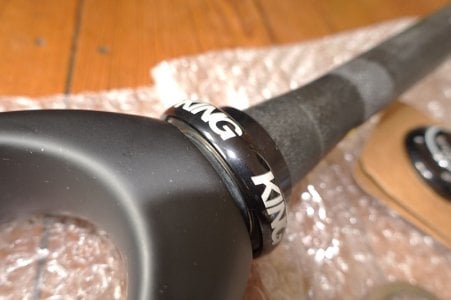

ich habe für einen neuen Radaufbau eine tapered Carbon-Gabel mit einem dazugehörigen Chris King i7 Steuersatz.
Dieser wird mit einer von Chris King sogenannen "baseplate" geliefert:
Wenn ich nun die untere Lagerschale MIT dieser baseplate auf den Gabelkonus auflege, entsteht ein riesiger Spalt:
Wenn ich die baseplate weglasse, wird der Spalt deutlich geringer (ist aber immer noch da), zudem ist die untere Lagerschale von unten gesehen vollkommen "offen":
Wozu dient diese "baseplate"?
Kann ich sie ruhigen Gewissens auch weglassen?
Oder ist das schlecht für die Gabel bzw auch für die untere Steuerschale, da von unten relativ "offen"?
Ich danke Euch vielmals für Eure Hilfe!
Viele Grüße

Du brauchst diese Baseplate nicht, da die Gabel quasi eine integrierte Baseplate hat.
Zur Baseplate sagt man auch Konus.
Die meisten Gabeln haben keinen integrierten Konus, da braucht man dann den Konus
Ergänzend noch eben die Frage, hast Du das Gefühl dass er ohne die Platte satt aufliegt, oder hast Du ihn halbwegs runtergeschoben, und er steckt ein paar mm oberhalb des Bodens am Tapered-Konus der Gabel fest?
Die Lagerschale sitzt unten nicht voll auf, sondern im Bereich des Konus/ Schräge. Somit ergibt sich auch ein Spalt (ca 3mm):
Anders als Rajesh schreibt, sage ich, das gehört nicht so. Es darf am Ende zwar etwas Druck zum Drüberschieben benötigt werden, aber am Ende muss das Lager unten satt aufliegen, sonst kerbt es den Gabelschaft ein, entweder schon beim Festziehen des Steuersatzdeckels (Spielbeseitigung), spätestens, wenn beim Fahren Last draufkommt. Auf gar keinen Fall darf das Lager in der Höhe nur auf dem Gabelkonus stecken! Hast Du das Lager genau für Deinen Tapered-Gabelschaftdurchmesser gekauft?
Die Gabel wird/wurde mit dem Rahmen geliefert (siehe nordest albarda ti) und gibts sonst in dieser Ausführung (400/52 - bis 50mm Reifenbreite) sonst nirgends.
Ich hatte/habe einfach auch Bedenken, da die Lagerschale direkt auf dem Carbon aufliegt (man muss dann wohl auch beim Einstellen/Anspannen des Steuersatzes extremst vorsichtig sein?), zudem ist die Lagerschale von unten völlig offen:

Wenn ich den silbernen Gabelkonusring aufschlagen lasse, dann liegt der zwar unten auf, aber die untere Lagerschale geht dann ja immer noch nicht ganz nach unten.
Wenn du auf der Händler website (Nordest) schaust, dann scheinen die den CK Steuersatz auch einfach ohne basplate/Konusring auf den Carbon-Gabelkonus aufliegen zu lassen...
https://nordestcycles.com/en/product/albarda-ti-kit
Falls es dich beruhigt, auch bei meiner Cannondale Supersix Evo Gabel ist unten ein Carbonkonus.
Also einfach wie bereits von Rajesh geschrieben, die baseplate weglassen.
Und mache dir nicht zu viele Sorgen wegen empfindlichem Carbon, das Material hält schon einiges aus.
Das gehört so. Dadurch wird das Lager zentriert.
Genauso sehe ich das auch.
Selbst auf den Fotos der Herstellerseite ist da einen kleiner Spalt.

Nicht verwechseln, ich z.B. meinte nicht den Gabelkonus, sondern den konischen Verlauf des Tapered-Bereichs. ☝️
Und das ist die Frage, ob es sich eben nicht um einen "integrierten" Gabelkonus handelt, ob es so etwas überhaupt gibt.
Laut Rahmenbauer/ nordest, werden seine Rahmen/Gabelkombination ohne den metallenen Konusring verbaut, siehe auch Foto siehe zum Beispiel: nordest albarda ti kit
Im Internet finde ich leider dazu bislang nichts.
Habe diesen Forembeitrag entdeckt, da hatte wohl jemand dasselbe "Problem". So wie ich es verstanden habe, geht er aber davon aus, dass durch diesselbe Fase am Laggerring, sowie selber Winkel am Gabelkonus, ein Einbau möglich ist, oder sehe ich da etwas falsch?
siehe hier:
https://weightweenies.starbike.com/forum/viewtopic.php?t=159867
@Teutone :
auf deine gepostete Zeichnung möchte/ muss ich nochmals eingehen.
Gerde da siehst du unten den 1,5" (3,81cm) Durchmesser, dieser fällt aber gerade ab und steht mit 90°zur Gabelkrone.
Wie es aber bei meiner Gabel aussieht, ist dieser jedoch abgeschrägt, siehe Bereich des Pfeils (pink):
Erst beim grünen Doppelpfeil geht der Schaft ein Stück gerade hoch und weist dann den 1,5" Durchmesser auf.
Mein Chris King Steuersatz geht also über diesen Bereich und die untere Lagerschale sitzt dann auf den abgeschrägten (verstärkten?) "integrierten" Gabelkonus auf.
(Konstruktionsbedingt entsteht bei Chris King ein größerer Spalt, bei Cane Creek ist dieser zB deutlich kleiner)
Wie ich bei meiner Suche im Internet entdeckt habe, gibt es sehr wohl tapered Gabeln mit integriertem Gabelkonus, siehe google Suche "fork with integrated crown race".
