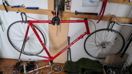

mein alter Battaglin Rahmen war gestaucht und das sommerliche Trainingsgerät war somit hinfort. Auch wenn die Stelle jetzt nicht übertrieben schlimm aussah, das Gefährt in einer relativ hohen Geschwindigkeit bergab zu fahren gefiel mir nicht.
Am Wochenende waren wir auf dem Rückweg von Berlin, Besuch beim Schwager. Auf dem Handy poppte ein Rad in Diez auf, direkt auf dem Heimweg, gerade eine Stunde online gewesen. Fairer Preis, schöner Lack, Tricolor. Vorbeigefahren und eingepackt. Größe hat gepasst.

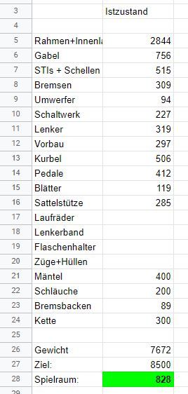

Im Anhang der Istzustand. Also alles kein Problem, so lange ich einen 800 Gramm schweren Laufradsatz finde ( ;) )

  • Ein moderner Laufradsatz wirkt unausweichlich (falls ich den Rahmen fahren will). Hat da jemand Erfahrung? Würde mich gerne im Bereich von 1,8 Kilo bewegen. Gerne dürfen die Felgen eher schlicht sein und dunkel.
  • Pedale sind grundsätzlich eine zeitlose Investition und sparen einiges an Gewicht, meine sind mit 400 Gramm einfach zu schwer
  • Die Tubolito Schläuche stellen schummeln auf ganz großem Niveau dar, sparen mir aber mit wenig finanziellem Aufwand 140 Gramm.
  • Das Schaltwerk und der Umwerfer bleiben erst einmal Tricolor. Ein Record Schaltwerk (beispielsweise) bietet da eine relativ geringe Gewichtsersparnis bei hohem Preis.

Wie viel kann ich noch bei
Vorbau
Lenker
Kurbel
Sattelstütze rausholen?

Anhängend noch ein Bild des Rahmens.

Leicht heißt halt leider oft teuer.
Vor 2000 heißt leider oft schwer.
Meine Ideen:
Schläuche: Tubolitos, ganz klar. Macht -134g (hab meine mit je 33g gewogen)
Lenker: 3T Prima 220 (gibts auch noch als 199). -88g (Bei mir 231g)
Lenkerband: Das ganz einfache Deda. Wiegt 37g bei mir.
Flaschenhalter muss dann halt Titan sein, wenns nix neues (Carbon) sein darf.
Mäntel: da biste mit 400g schon sehr gut dabei. Oder ist das das Gewicht für einen? ;) Meine Specialized Turbo Cotton wiegen zusammen 442g.
Pedale: Ritchey WCS Micro wenns einigermaßen modern sein darf. Kriegt man immer mal wieder gebraucht und wiegen ca 210g das Paa1r. (Macht -200g).
Vorbau: Muss dann auch Titan sein. Meiner wiegt 175g (-122g)
Kette: ist ein Verschleißteil und darf demnach neu würde ich behaupten. KMC X9SL wiegt ca. 275g (naja immerhin -25g)
Sattelstütze geht auch noch was. Hab ich jetzt allerdings keine Referenzwerte. SR ESL o.ä. fiehle mir da ein.
Macht in Summe aber schonmal -570g ca.
Allerdings fehlen halt auch noch n paar Sachen. Laufradsatz mit unter 1800 sollte allerdings machbar sein. Auch aus der Zeit.
Hilfreichster Beitrag geschrieben von Knobi
Hilfreich
Zum Beitrag springen →

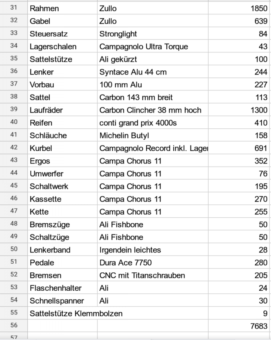

Danke für den ganzen Input und die Inspiration in Form der gezeigten Räder.
Die Ti Pro Lite 8000 Sattelstütze wäre wirklich der Renner, ist aber zu groß. Ich brauch was in 26,8 mm, bin aber optimistisch, dass sich etwas in die Richtung finden lässt.
Um noch einmal das Wolftooth/Kettenblatt Thema aufzugreifen: eigentlich mag ich die 6400er Kurbel einfach sehr gerne. Gibt es denn schöne Jahrtausendwende Kompaktkurbeln?
Das Problem hatte ich bei meinem Marschall. Da wollte ich auch was leichtes haben, bin aber an diesem unsinnigen Durchmesser verzweifelt. Gefunden hatte ich dann eine ritchey wcs mit ca 200g. Was leichteres hab ich bis dato nicht finden können. Für den Durchmesser fehlt echt der Markt. Wenn die Verzweiflung zu groß wird such dir jemanden mit ner Reibahle und lass das Ding auf 27,2 auftreiben.
Das mit der der Reibahle hört sich wild an, wird aber in Betracht gezogen.
Das Innenlager hab ich gerade rausgenommen, das lag bei 259 Gramm.
Der 600er Steuersatz liegt bei 57 Gramm (ohne die eine Schale, die aber beim Rahmen mit eingerechnet ist).
Das Stronglight Modell von crestfallen liegt bei 84, das wirkt für mich im vernünftigen Bereich.
Die Stronglight Impact wäre kompakt und würde optisch gut passen, kommt mir aber bisschen schwer vor. Die ganzen FSA Kurbeln sind optisch meiner Meinung etwas schwierig. Vielleicht muss ich es mir einfach nur lange genug anschauen ...
Thema Sattel: Ich fahre sonst einen Ergon Comp. Den gibts in einer Carbon Ausführung für 175 Gramm. Das wird aber erstmal hinten angestellt ...
