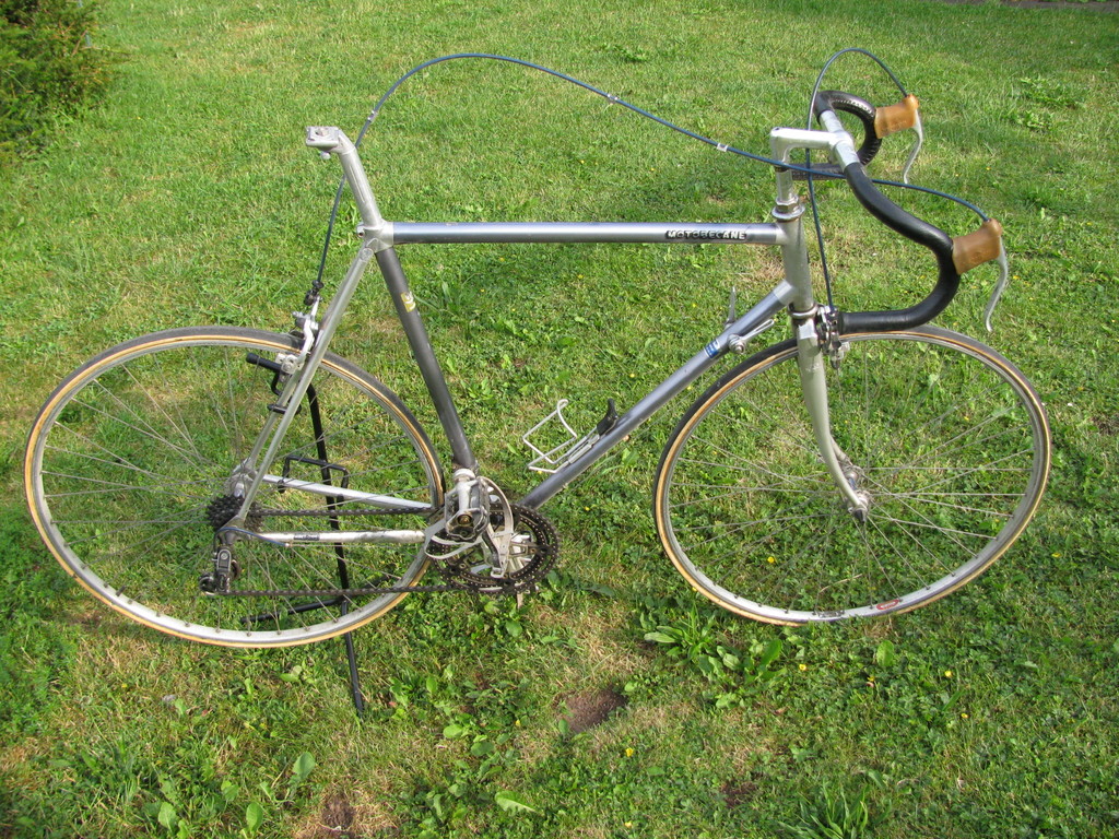

Heute bei Kaffee & Kuchen
eröffnet mir mein Schwager (66), dass in seiner Garage seit rd. 20 Jahren ein Rennrad hängt. OK, ging mir mit meinem Rennrad ja genauso.
Ohne Sattel, denn der ging bei voller Fahrt verlustig und seither ist er kein Meter mehr damit gefahren. Hat er damals neu gekauft, war nicht billig.
Logisch, sofort hingefahren. Es ist, surprise-surprise, ein Vitus 979 !
(Von MOTOBECANE auch noch .. und das mir!).
Hat er wohl nie geputzt, das ganze Teil ist ziemlich versifft aber darunter kommt dann aber gut Konserviertes hervor.
Im Vergleich zu meinen Stahl - Profil3 erscheint es mir recht leicht zu sein.
Jetzt meine Fragen:
Ausstattung ist
- Schaltung Huret Titane
- Bremsen Weinmann 605
Mir sagt das nichts. Wie ist das qualitativ einzuschätzen. Welchen Rückschluss auf BJ lässt das zu?
Hier die Bilder auf die Schnelle:
Sattel fehlt, Bremszugösen haben sich gelöst....
"Lenkerband" ?
Ach ja, nen Sattel hatte er noch gekauft aber nicht mehr dran gemacht. Selle Italia Turbo. Ich hab den mal provisorisch draufgelegt und den Bremszug angeklebt, damit das nicht ganz so traurig aussieht:
AW: Vitus 979
Wilde Zugführung! Ich hätte vorm Ankleben noch den Bremszug hinter den Vorbau gefädelt.
VomRahmen und den Teilen her ist das ein Rad aus den 70ern. Kein schlechtes Ensemble, bis auf die Bremsen, da würde ich auch dahin orientieren, bessere zeitgemäße zu montieren.
Bei der wilden Fahrt hat sich nicht nur der Sattel und die Zugführungen, sondern auch die Pedalkappe verabschiedet. Da solltest du unbedingt Ersatz besorgen.

Hat es unter dem Tretlagergehäuse eine Plastikplatte zur Schaltzugführung, oder laufen die direkt übers Blech? Und was hat es für 'ne SN?
So einen aufgeklebten Motobecane Oberrohr Bepper hatte mein Vitus nach Aussage des Vorbesitzers auch mal.
AW: Vitus 979
Ist eigentlich kein MOTOBECANE Aufkleber sondern einzelne Buchstaben. Was ist "SN" ?
Von Motoecane finden sich an dem Rad übrigens noch mehr Hinweise (Lenkerband s.o.)
Die Züge laufen da direkt drüber
(hab mal eben drübergeputzt):
AW: Vitus 979
Das Schaltwerk: http://www.disraeligears.co.uk/Site/Huret_Success_derailleur_(2470).html
Leicht, selten, konstruktiv nicht toll, aber auf der Höhe der damaligen Zeit. Die alten Huret-Schaltwerke außer der Jubilée wirken auf mich immer ausgesprochen "billig", aber das ist natürlich Ansichtssache.
Interessante Kurbeln, toller Rahmen, tolles Rad. Hätte durchaus einen eigenen Thread verdient.

Ich mein die Vitus Seriennummer, die ist da unten im Tretlager eingeprägt. Ich hab die Vermutung dass die auf das Baujahr schliessen lässt. Meins hat die A008324.
Dieses Plastiklenkerband hat jahrzehntelang die Rennräder von Motobecane geziert, war wahrscheinlich mit ein Grund für den Konkurs von 1984....
Die Komponenten sind ein Mix aus späten 70'er (Huret Success Schaltung) und frühen '80er (Belleri Vorbau). Das Rad stammt aus der "schlimmen" Motobecane Zeit kurz vor dem Konkurs, wo man vermutlich zusammenbaute was irgendwo noch herumlag...
AW: Vitus 979
ja das ist ein frühes vitus, der lenkbereich könnte/müsste noch franz. sein (22,0 am vorbau und 25x1 beim steuersatz.).
ein weiteres merkmal ist die "normale" sattelklemmung, bei den späteren 979 wars immer die madenschraube.
AW: Vitus 979
ein bisschen mehr geputzt und es erscheint auch 'ne S/N... mein Rahmen sieht von unten ähnlich aus. Der Schaltzug läuft da durch ein kleines Löchlein in der Muffe, und dann verschleissfördernd direkt übers Außengehäuse. Vermutlich kamen die Plastikplatten, die die meisten VITUS Räder haben dann später. Da lob ich mir doch die "japanische" Zugführung in der Zeit...
Aber wie auch immer, Dein Rad stützt meine Theorie dass die VITUS 979 mit den (aufgeklebten) Bremszughaltern fürs Oberrohr frühe Exemplare (erste Serie) sind...
Womit ich nicht klarkomme ist allerdings die Tatsache dass mein (frühes?) VITUS 979, mit "83" in der S/N, nach Aussage des Erstbesitzers Motobecane gelabelt (Pleite 1984) eine zum Zeitpunkt des Kaufs (Rechnung März 1986) recht neue Suntour Cyclone Ausstattung (1985 produziert) hatte, die damals in Deutschland kaum zu kriegen ja (anders als Shimano 600 oder DA).
