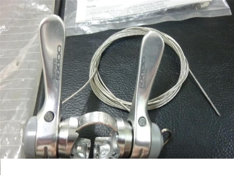

Ggf. RX100, die sind aber 7 fach sehen aber in ihrem Alu Finish gut aus. (Bild aus dem Netz)
