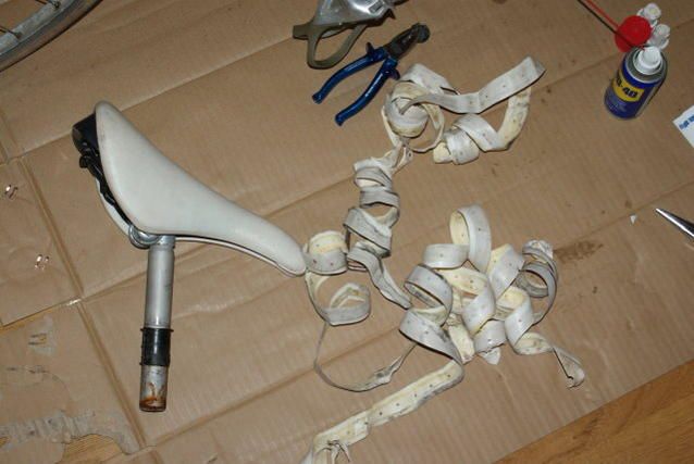

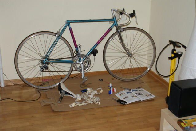

Ich hab heut abend mal (da ich einfach nicht warten konnte :D ) Sattel und Lenkerband demontiert.
Die Schellen für die Bremshebel weichen jetzt in WD-40 und sollen morgen runter, ebenso die Pedale, der Rest dann am Wochenende.
