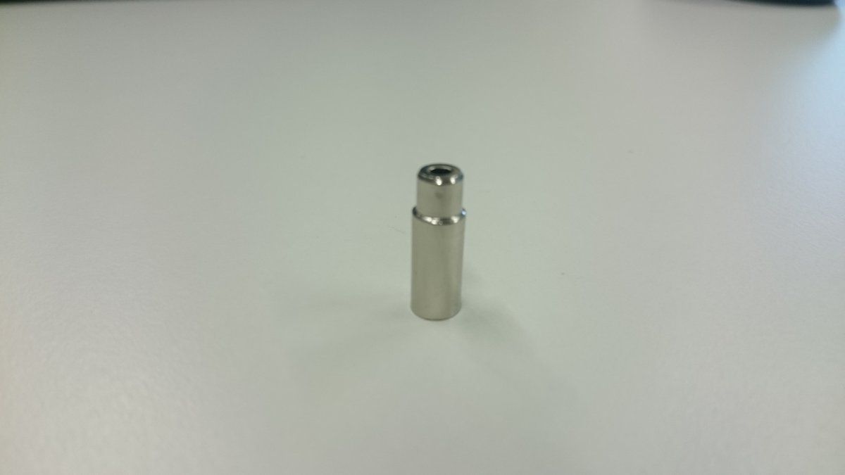

Wahrscheinlich eher 3,8mm, oder? Gab es bis vor ein paar Monaten im 10er Pack von Shimano bei Rose, sonst habe ich die Dinger noch nirgends gesehen.
3mm wäre extrem klein, kenne ich nicht. Unschöne Notlösung: normale Endkappe nehmen, mittels Kabelbinder vor der Öse in Position halten.
Danke für das Feedback. Ich hab mal die Schieblehre dran gehalten, sollten 3 mm sein.
Die auf dem Foto sollte eine 5/4 er sein. Ist auf jedenfall zu dick.
Ich mess das heute Abend nochmal und poste Fotos.
Danke soweit und schöne Grüße,
Max
Max
Notfalls - und wenn das Fleisch reicht - abdrehen. Geht zur Not auch mit Bohrmaschine und Schleifpapier.

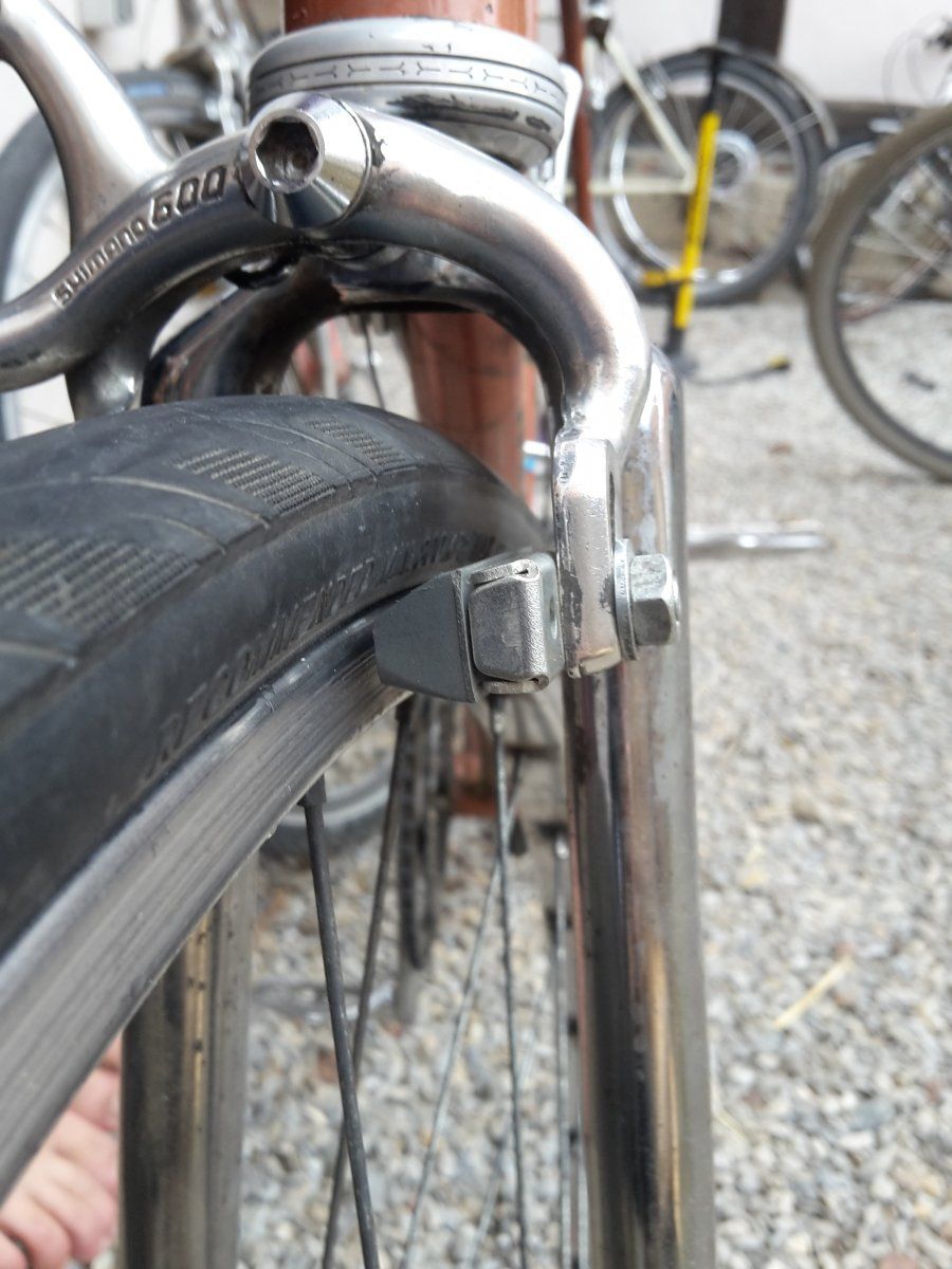

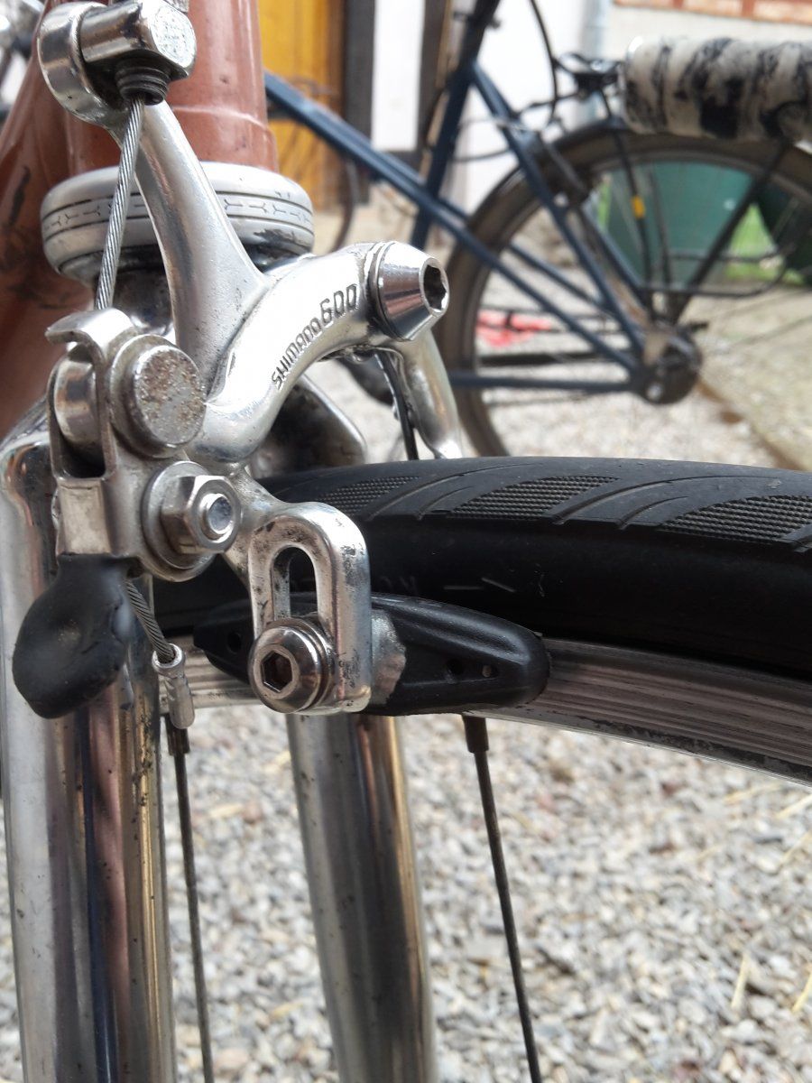

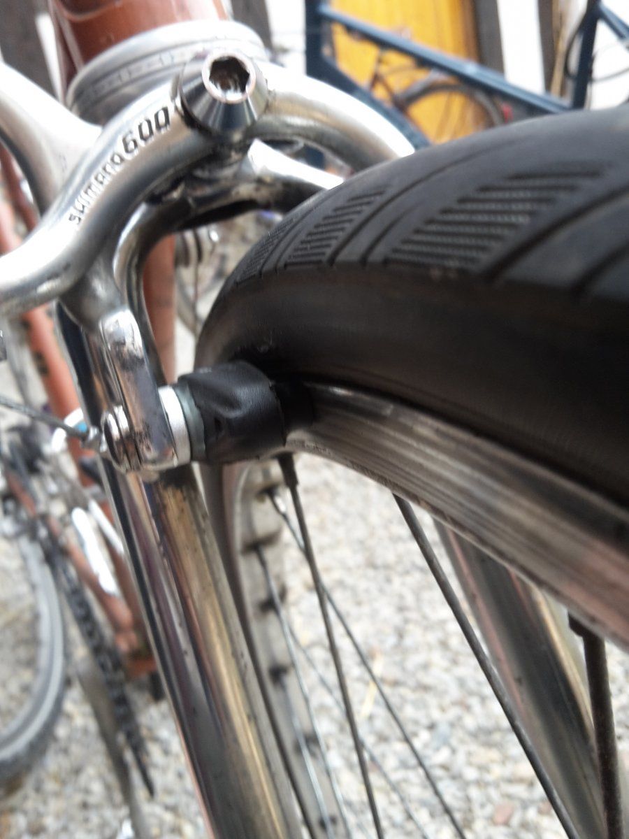

Anhang anzeigen 341359 Anhang anzeigen 341360 Anhang anzeigen 341361 Hilfe, die Schenkel sind zu kurz. Kann man da noch 3-4mm rausholen??
LG, Joscha
Wenn ich richtig sehe, hast du die bremsen mit kurzem bremsmaß. Es gibt sie auch in lang, ist innen graviert. Ich kann dir welche anbieten..
