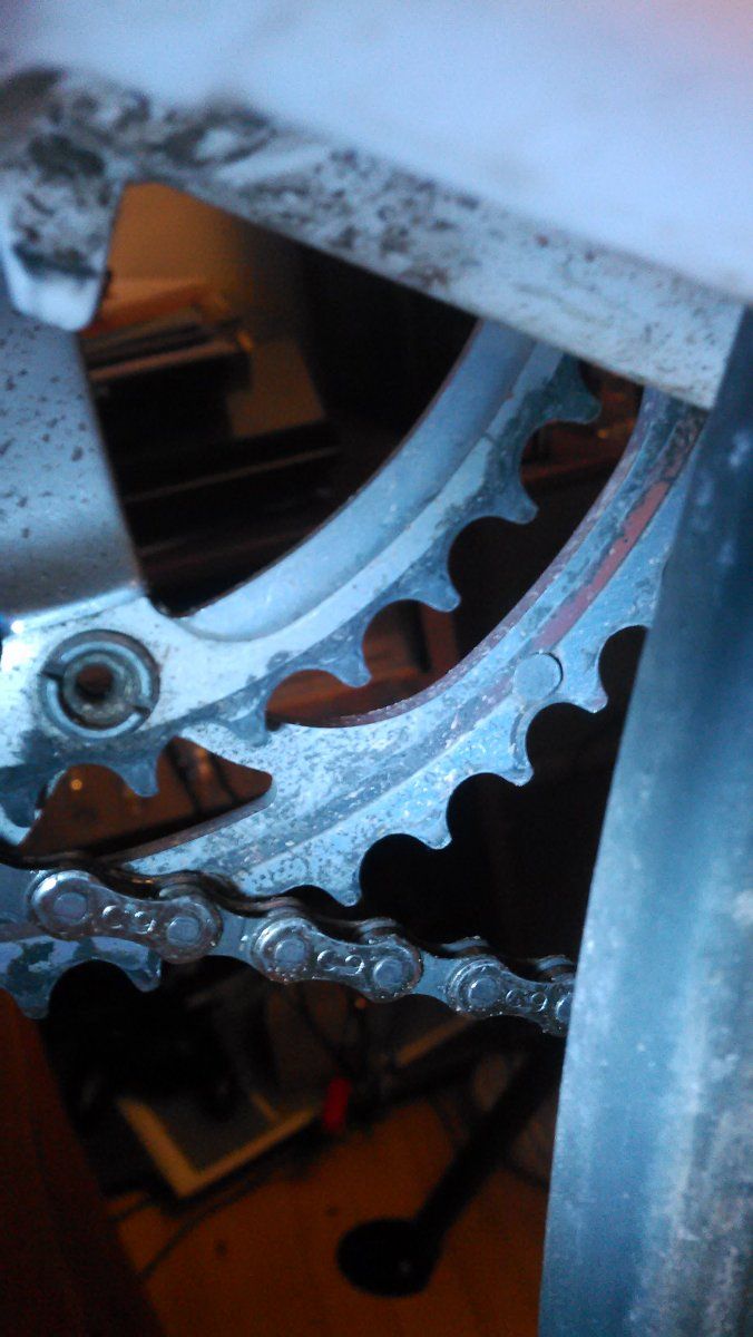

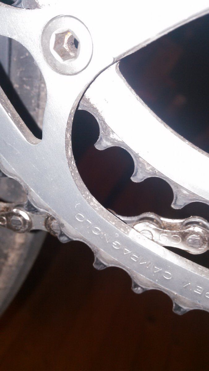

Naja, ich meine die Übergänge sind ja fließend, da frage ich mich eben, wo man die Grenze zieht. Ich habe auch schon Kettenblätter und Ritzel mit wesentlich mehr Haifishflossenprofil gesehen...
Man merkt es ;-)
Die offensichtliche Moeglichkeit das zu bemerken: Neue Kette haengt/klebt beim Fahren am Kettenblatt, will nicht sauber ablaufen sondern sich um das Kettenblatt schlingen *zing*. Merkt man i.A. nur auf dem kleinen Blatt mit wenig Kettenspannung.
Die weniger offensichtliche Moeglichkeit: Die neue Kette laengt sich schneller.

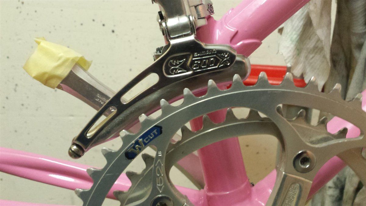

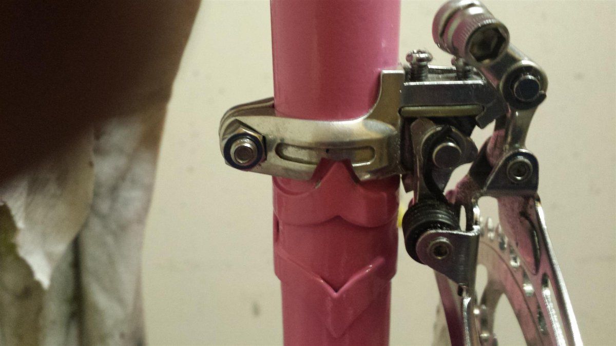

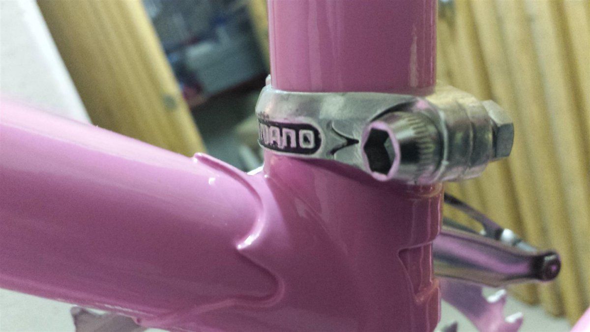

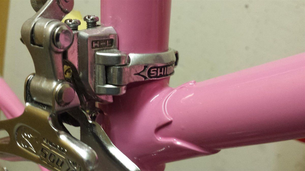

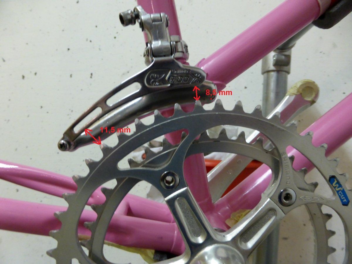

Wie befürchtet ist der Abstand Werfer-Kettenblatt doch ziemlich groß. Näher zum Kettenblatt lässt sich der Werfer leider nicht montieren, da dies die Muffe bei der Schellenmontage des Arabesque-Werfers verhindert:
p1010070-large-jpg.305554
p1010071-large-jpg.305556
Nun meine Frage an die Profis:
Kann ich mir Hoffnung machen, dass der Werfer funzt und einfach einmal probieren oder soll ich gleich auf die Lösung nur eines Kettenblattes ohne Werfer aber dafür mit "Hosenschutz" montieren?
Ansonsten feil einfach eine Aussparung in die Werferschelle.
Et voila:

das mit dem 8er-Bohrer probiere ich heut Abend mal. Rein optisch läuft die Kette eigentlich sauber ab und liegt auch schön im Kettenblatt. Das Klackern ist nicht allzustark, springen tut da nichts. Habe halt Angst, dass ich den Ketten- und Kassettenverschleiß jetzt erhöhe wenn ich die Kettenblätter nicht tausche. Daher dachte ich, ich frage mal hier nach...
Wird so sein. Wenn die Zähne weiter auseinanderstehen (weil sie spitzer sind), ziehen sie mehr an der Kette und die gibt irgendwann nach.
Also entweder du machst eine alte Kette drauf oder du machst den ganzen Antrieb neu. Das hält viel viel länger als ur ne neue Kette auf alten Ritzeln/Blättern.
