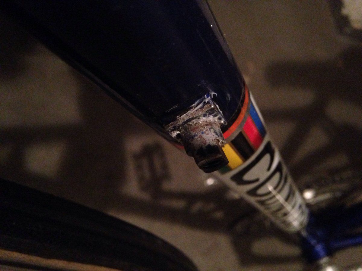

Ich habe hier gerade das Stück Schaltzughülle für das Schaltwerk von meinem alten Peugeot in der Hand: Das Ende was in den Rahmen kommt ist auf 4mm verjüngt, also genauso dick wie die Schaltzughülle selbst. Ich dachte ich habe mir mal rechtzeitig ein paar verjüngte Hülsen besorgt, aber die sind schon zu dick. Leider ist die alte Hülle viel zu kurz. Gibt es diese Tüllen noch irgendwo?
Bastelalternative: von diversen Jagwire Zugsets sind diese POP-Tüllen übrig. Da für Bremszüge sind die für die Zughülle etwas weit aber passt halt genau in den Rahmen.
