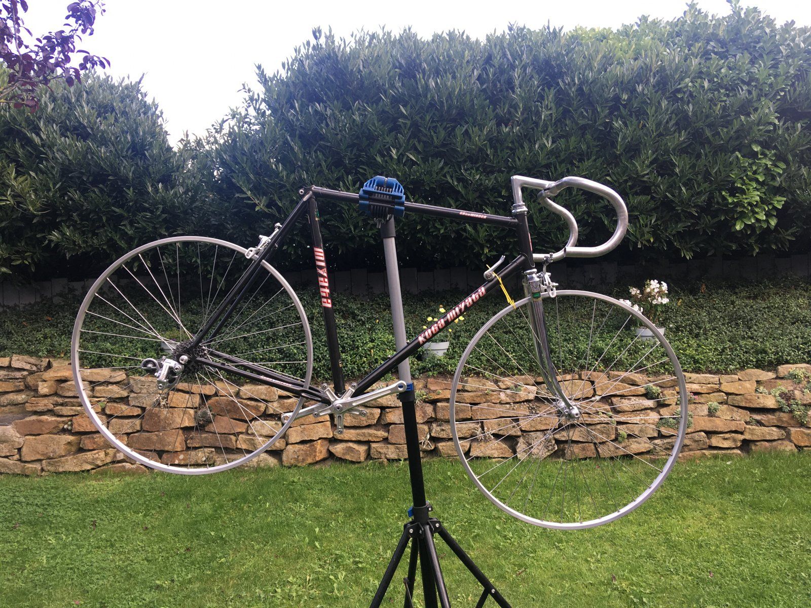

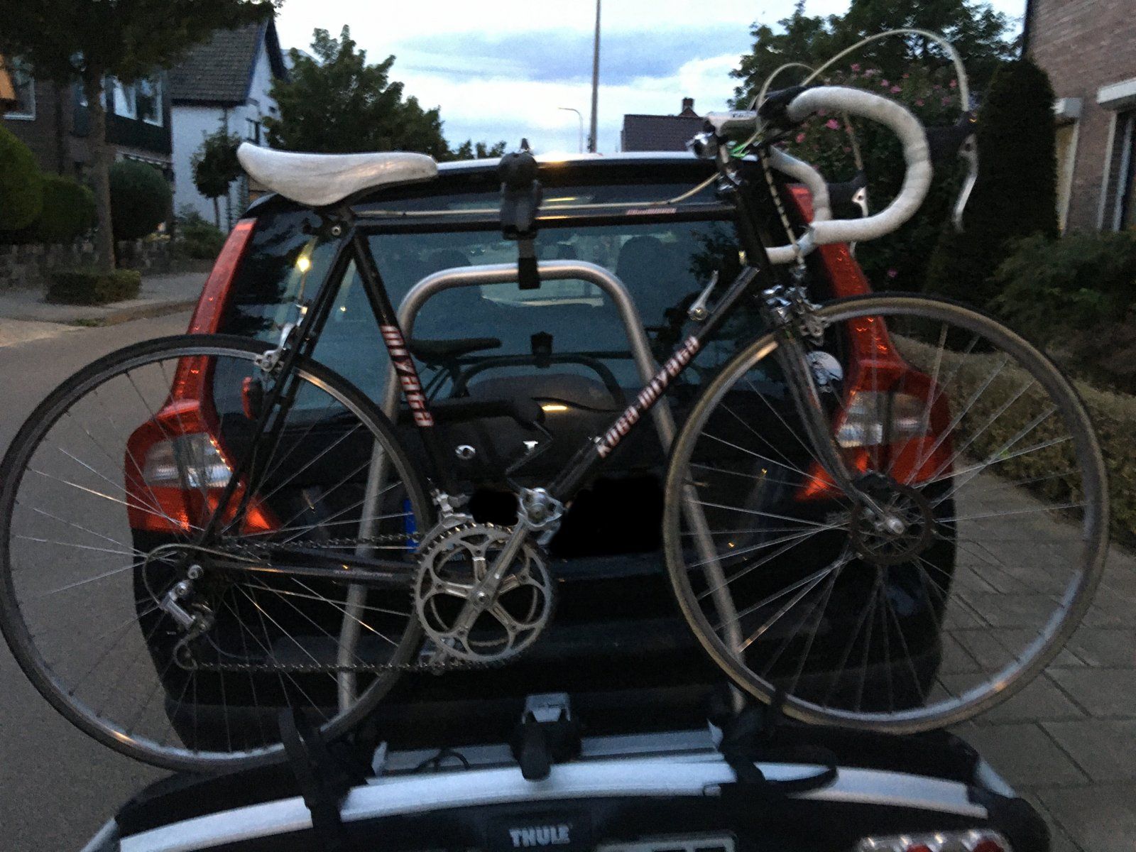

Vor einigen Wochen habe ich nun meinen Neffen auch mit den Rennrädern angefixt und ihm prompt ein 89er Koga Miyata Road Winner organisiert. - Schöner Zustand, alles intakt, zerlegt, gereinigt und gefettet, etc. Er dreht nun mit seinem Kumpel schöne Runden.

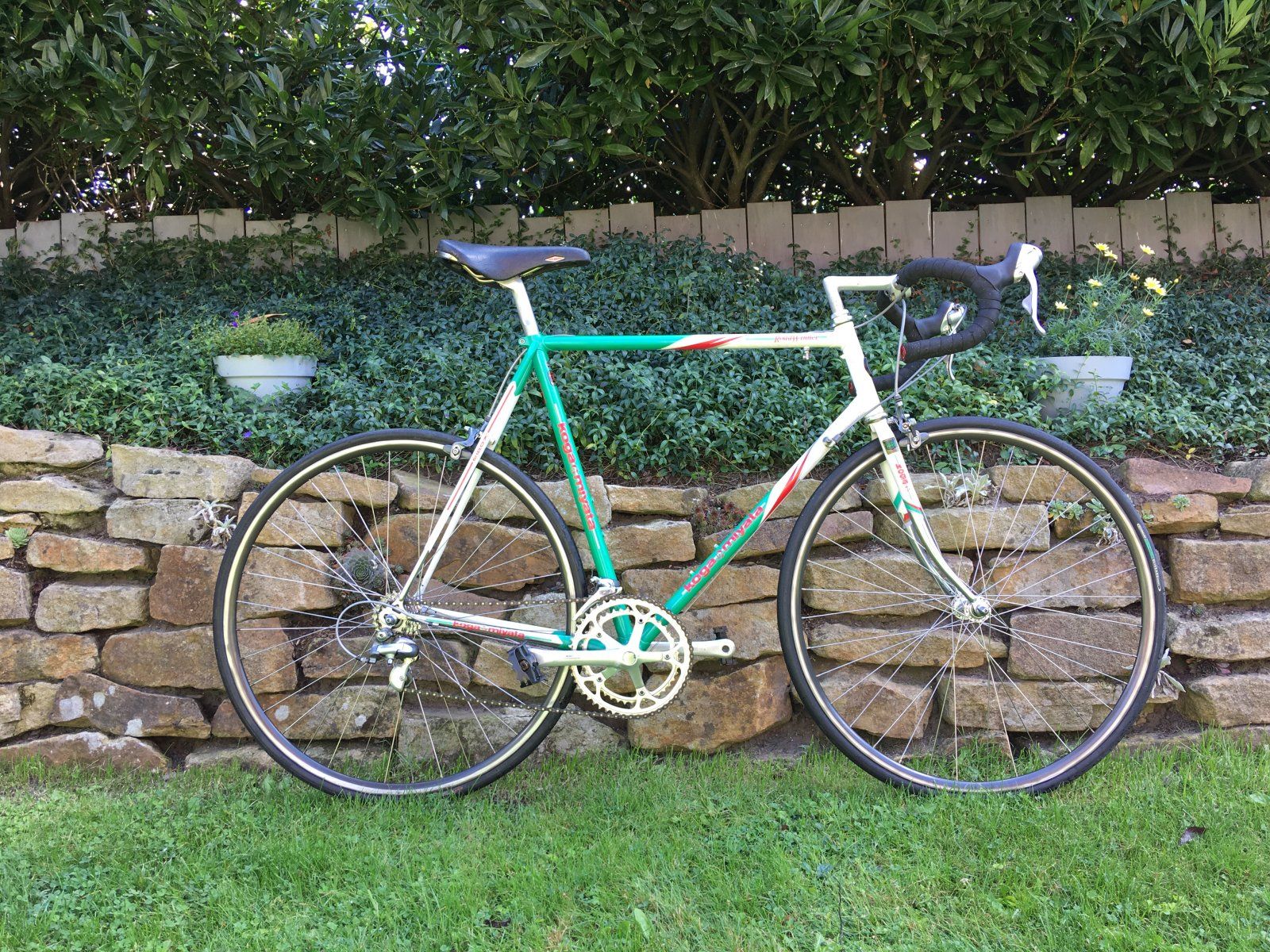

Nun steht es hier, ein wunderschönes Koga in einem neuwertigen Zustand in Originalaustattung. An dem Rad wurde nie ein Teil getauscht oder ersetzt, selbst die Reifen entsprechen noch der Erstausstattung.
Nun hieß es also: weiterhin freuen, zerlegen, fetten, aufpolieren, Reifen ersetzen und losfahren.

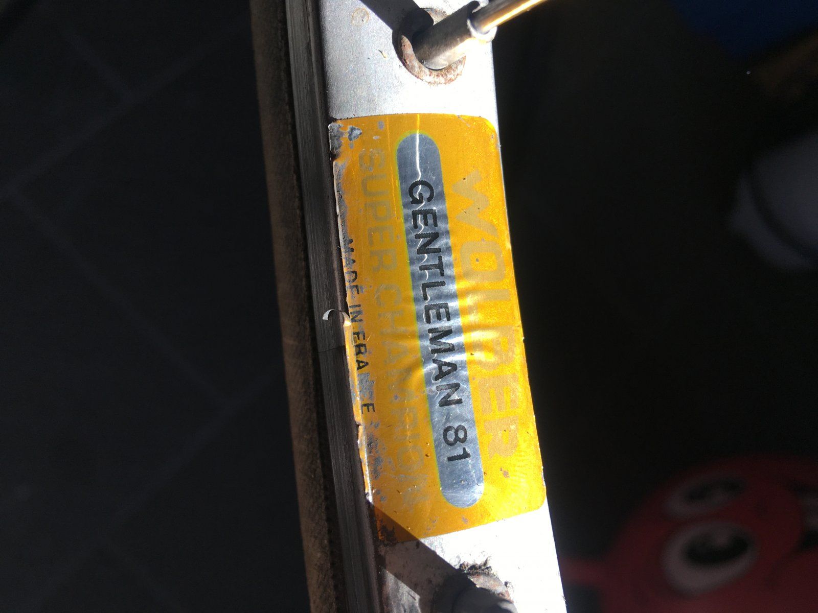

Aber bekanntlich ist Plan A oft Wunschdenken. Die hintere Gentleman 81 Felge zeigte nach der Reinigung einen seltsamen Strich, den ich als Riss deute. - Mist, mit dieser Ungewissheit fahre ist natürlich nicht. Es muss also ein Plan B her.

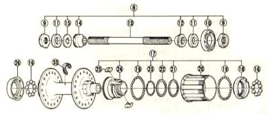

Wie kommst du darauf das die Teile von Sunrace "weit unten" angesiedelt sind , das stimmt einfach nicht , so ein Ding ist doch keine Weltraumtechnik und ein Verschleissteil dazu .
Und: Auf die Nabe von der Explosionszeichnung passt kein anderer Freilauf , dazu müsste der Freilauf mit einer Hohlschraube angeflanscht sein und nicht so wie hier nur auf einen Rezess aufgepresst .
Hoppla. Ich habe seit sieben Jahren eine ausgeprägte Wolber-Gentleman-Allergie und trage deshalb auch ein schönes Erinnerungsstück aus Metall im Körper: Eine dieser Felgen ging mir beim Beschleunigen an der Verbindungsstelle auseinander und wickelte sich mehr oder weniger in den Hinterbau. Bei näherem Hinsehen wurde klar, dass einer der Verbindungsstifte außermittig saß und an einem Ende nur wenige Millimeter weit im Felgenprofil steckte.
Das taugt natürlich nicht zur Verallgemeinerung, aber für mich war es nach einigen anderen Erfahrungen der Punkt, ab dem ich auf die Verwendung historisch korrekter Felgen weitgehend verzichtet habe.
Die Wolber, die später auseinandergeflogen ist, war übrigens schon beim Einspeichen/Zentrieren irgendwie nervtötend und wollte auch einige Male nachzentriert werden. Wenn Du also eine findest, bei der das auch so ist, oder die ausgespeicht nicht gleichmäßig auf einer halbwegs planen Tischplatte aufliegt, oder an der Verbindungsstelle einen größeren Durchmesser hat und dort leicht auseinandersteht: Schmeiß sie bitte gleich weg und versuch es damit erst garnicht.
Es gibt auch aktuelle Felgen, die sehr viel besser gefertigt sind und nicht deutlich anders aussehen.
Historisch korrekt hört bei mir spätestens bei den Bremsen auf. Da kann man dran rumpimpen, wie man will, Doppelgelenker sind 1000fach überlegen! Gerade Du als MTBler weißt, was Bremsen heißt...

Auf die Nabe von der Explosionszeichnung passt kein anderer Freilauf , dazu müsste der Freilauf mit einer Hohlschraube angflanscht sein und nicht so wie hier nur auf einen Rezess aufgepresst .
Ich bin davon ausgegangen, dass der Freilauf nur aufgesteckt ist und so auf 7fach gewechselt werden kann.
Oha, das tut mir leid. Diese Situation möchte ich mir gar nicht vorstellen.
Aber mich überzeugt es! Ich werde definitiv neue Felgen einspeichen.
