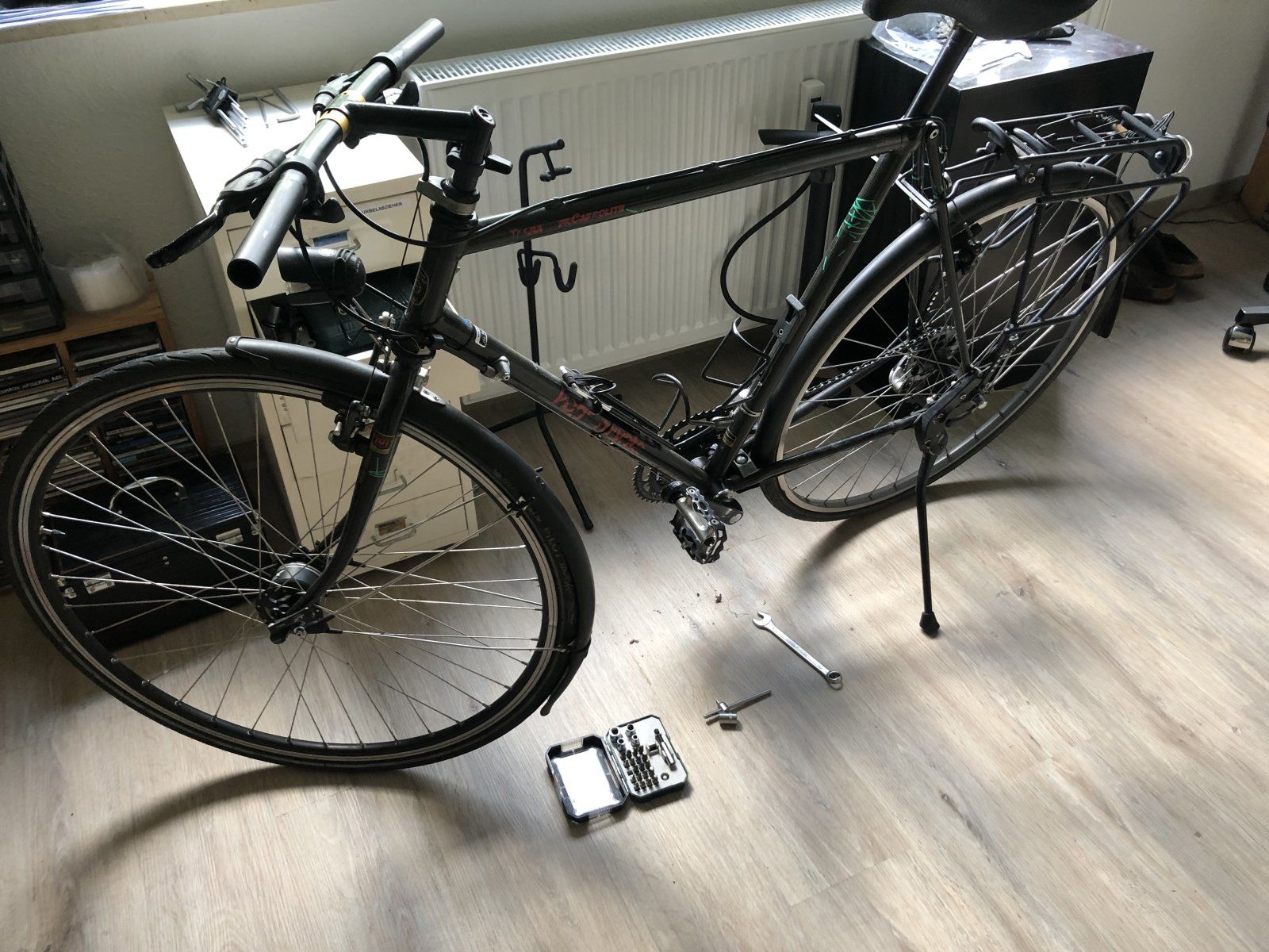

Moin Radflitz,
generell: guter Plan. An sich würde ich vom Gefühl her den größeren Rahmen empfehlen. Im Zusammenspiel aus Vorbau/Ahead-Adapter/Lenker kann je nach Ausführung einiges eingestellt werden und auch eine relativ aufrechte Sitzposition realisiert werden, trotz Dropbar.
Einen Umbau ähnlich wie du ihn planst habe ich bereits gemacht, falls dir das als Beispiel hilft:
https://www.radforum.de/threads/315...a-randonneur?p=3390070&viewfull=1#post3390070Grüße!
super Aufbau! Danke für den Link. Ich bin mit dem Rad in 57cm jetzt ziemlich zufrieden. :)
Plane aber evtl. auch, einen Rennlenker zu verbauen, siehe hier: https://www.rennrad-news.de/forum/threads/deore-xt-3x9-aus-2006-mit-rennlenker-und-stis.183674/
Mein Rad sollte deinem Modell entsprechen, auch wenn es etwas jünger ist (2006).
Ich bin mittlerweile doch nicht ganz sicher, ob ich wirklich auf einen Dropbar wechseln sollte, obwohl ich die Ergonomie beim Rennrad sehr mag.
Ich habe aber ein bisschen Sorge, dass ich dadurch doch zu viel Kontrolle verliere, insb. bei Fahrten in der Stadt, mit Gepäck, ggf. Kindersitz und/oder Hänger. Momentan fahre ich einen relativ gerade Lenker.
Kannst du dazu etwas sagen?
Und würdest du mir noch ein paar andere Fragen beantworten?
  • Welchen Ahead Adapter und welchen Vorbau hast du denn verbaut?
  • Laufen die 3x10 STI problemlos mit der 3x9 Schaltung? Und müsste es nicht eigentlich auch ohne den Schaltkonverter gut funktionieren?
  • für welchen Lenker hast du dich entschieden?
  • Welchen Ständer (hinten) und welche Schutzbleche hast du verbaut?
  • Hast du die Laufräder auch schon getauscht? Falls ja, gegen welche Modelle?
  • Und bist du mit den Bremsen zufrieden?
Sorry für die vielen Fragen, aber dein Post war einfach eine super Vorlage dafür. :)
Viele Grüße, viel Spaß mit dem tollen Rad und schon mal vielen Dank für deine Rückmeldung.
Moin,
die Ergonomie mit Dropbar ist natürlich klasse. Für meine Zwecke merke ich keine Einbußungen, außer die nicht optimale Bremsleistung (V-Brakes und STIs sind schwierig; nutze KoolStop, um die Bremsleistung zu maximieren). Fahre mit dem Rad grundsätzlich überall lang, von Stadt bis Land bergab mit hohen Geschwindigkeiten. Dabei auch viel mit Kinderanhänger und zum Einkaufen zusätzlich mit Taschen - das Zweirad zieht alles.
Um deine Fragen zu beantworten: generell habe ich auch einige Sachen über Kleinanzeigen bezogen; eben das genommen, was gerade zu veräußern war:
  • Ahead-Adapter: bySchulz (Adaption auf Standardmaß)
  • 3x10 läuft super mit 3x9-Schaltwerk hinten, ohne Schaltkonverter habe ich nicht getestet, allerdings konnte ich wegen der Rahmengeometrie den vorderen Umwerfer nicht mit Konverter ausstatten. Geht trotzdem, aber nicht optimal (muss etwas vorsichtig schalten)
  • Lenkerwahl war echt langwierig, habe mich für den folgenden entschieden, wichtig war mir hier ein Standardmaß durch den Vorbau (Thomson Elite x4, den kann ich mit seiner Kröpfung sogar umdrehen zum Anpassen der Sitzposition): Zipp Service Course 70 XPLR 31.8
  • Ständer gibt's nur noch Gebiet bei mir, alle andern durchgefallen (mit Dreieck-Klemmung am Rahmen)
  • Schutzbleche: ein Fass ohne Boden. Habe mangels Alternativen die SKS Bluemels matt genommen (wichtig: Breite sollte passen!) Machen so aber einen ganz guten Dienst.
  • Laufrad ist vorne noch geblieben, hinten bin ich beim Umbau auf Mavic 319 gegangen.
  • Bremsen sind wie gesagt so mittel, wie oben beschrieben. Da gibt es auch Konverter zu, vielleicht sollte ich davon noch welche integrieren. Ist halt alles sehr eng, auch sehr nah an den Schutzblechen dran, geht aber gerade so (fahre bis 70kmh berge runter...)
