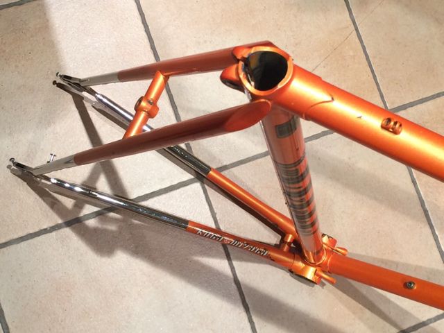

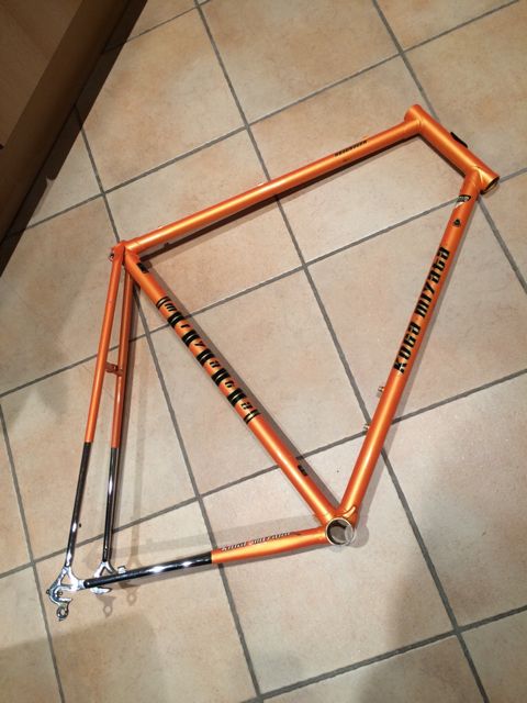

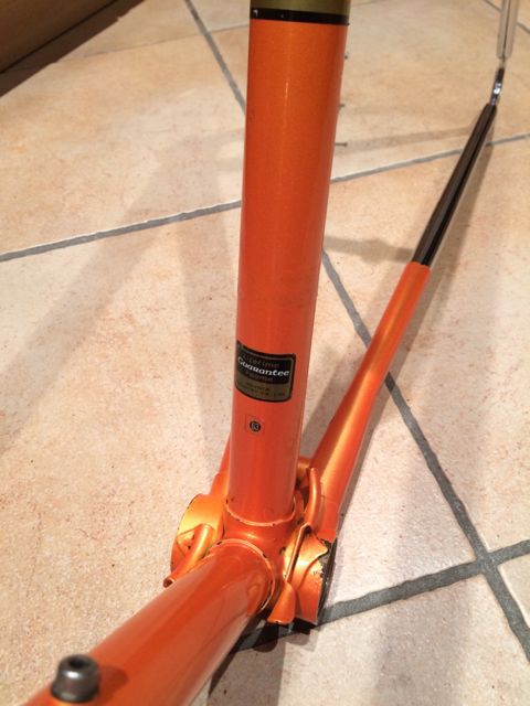

Obwohl kein Fax angekommen ist und die Forenleitung seine Beratung nicht veröffentlicht hat, hier ein paar Bilder des Rahmen. Es ist mein erster Aufbau und Leider ist der Zustand etwas schlechter als erwartet. Seht selbst:
Die nächsten Tage mache ich mich an die Aufbereitung der einzelnen Komponenten. Ich werde zwar nicht auf Hochglanz polieren, eine Reinigung von Grund auf ist aber trotzdem nötig.
Dürfte nach meiner Einschätzung ein FullPro zwischen1980 und1983 sein, das an Hinterbau und Gabelkopf entlackt und ansonsten neu lackiert wurde (interessanterweise auch die untere Steuersatzschale in grün :().
Der Rahmen taugt wirklich was (ist ja Profi-Material!), über die Lackierung kann man aber sehr geteilter Meinung sein, und ihre Ausführung ist bei den Bildern kaum beurteilbar. Und die wild zusammengewürfelten Komponenten sind vielleicht funktional, aber sicher nicht original.
In toto: Mit viel Aufwand ordentlich verhunzt und für Klassiker ein Graus, aber fährt wahrscheinlich gar nicht übel, wenn man den Lenker mag.

Anhang anzeigen 211821Anhang anzeigen 211822Anhang anzeigen 211823Anhang anzeigen 211824
Außer etwas Korrosion am Tretlager sehe ich nichts, also für ein 30 Jahre alten Rahmen der nicht in der Vitrine gelegen hat eher sehr ordentlich.:D
