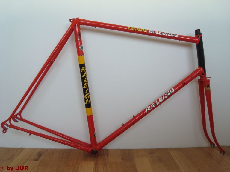

Die Muffen sind ziemlich lang ausgefallen, bei meinem 753er sieht das anders aus:
Und ein mir persönlich bekannter 531er (JUR's) hat auch die tief ausgekehlten Muffen:
teamraleigh531-jpg.69136
Also wage ich daran zu zweifeln, dass es sich um 531 handelt, eher noch eine Etage tiefer angesiedelt... Außer es gab 531 auch auf diesem anderen Verarbeitungslevel...
Um was wetten wir das es ein Workop ist? ;)
Dann sind wenigstens die drei Hauptrahmenrohre 531. :D

@L€X
Ich habe mich nicht über den Herstellungsort ausgelassen, nur über den Rahmen, bzw. was man davon sieht.
Ups :oops:,
wenn ich Dir zu Nahe getreten bin bitte ich um Entschuldigung.
Back to topic:
Der Rahmen hat einige Details die ich nur von Rahmen aus Worksop kenne.
In Worksop wurden nur (Renn) Rahmen gebaut die mindestens die 3 Hauptrahmenrohre aus 531'er hatten.
Evtl. gabe es aus Worksop auch Touren, Sport oder Reiserahmen.
Bei denen kenne ich mich aber nicht aus.
Also nehme ich an das wenigstens die Hauptrahmenrohre aus 531 sind.
Aber egal wie, ich bin sehr sicher das es kein 753'er Rohr ist und das war die wichtige Information zu dem Frameset.
Alles Andre ist nur Geplänkel.
