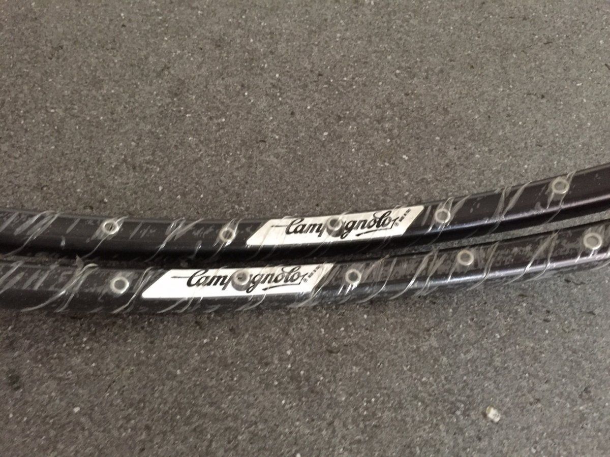

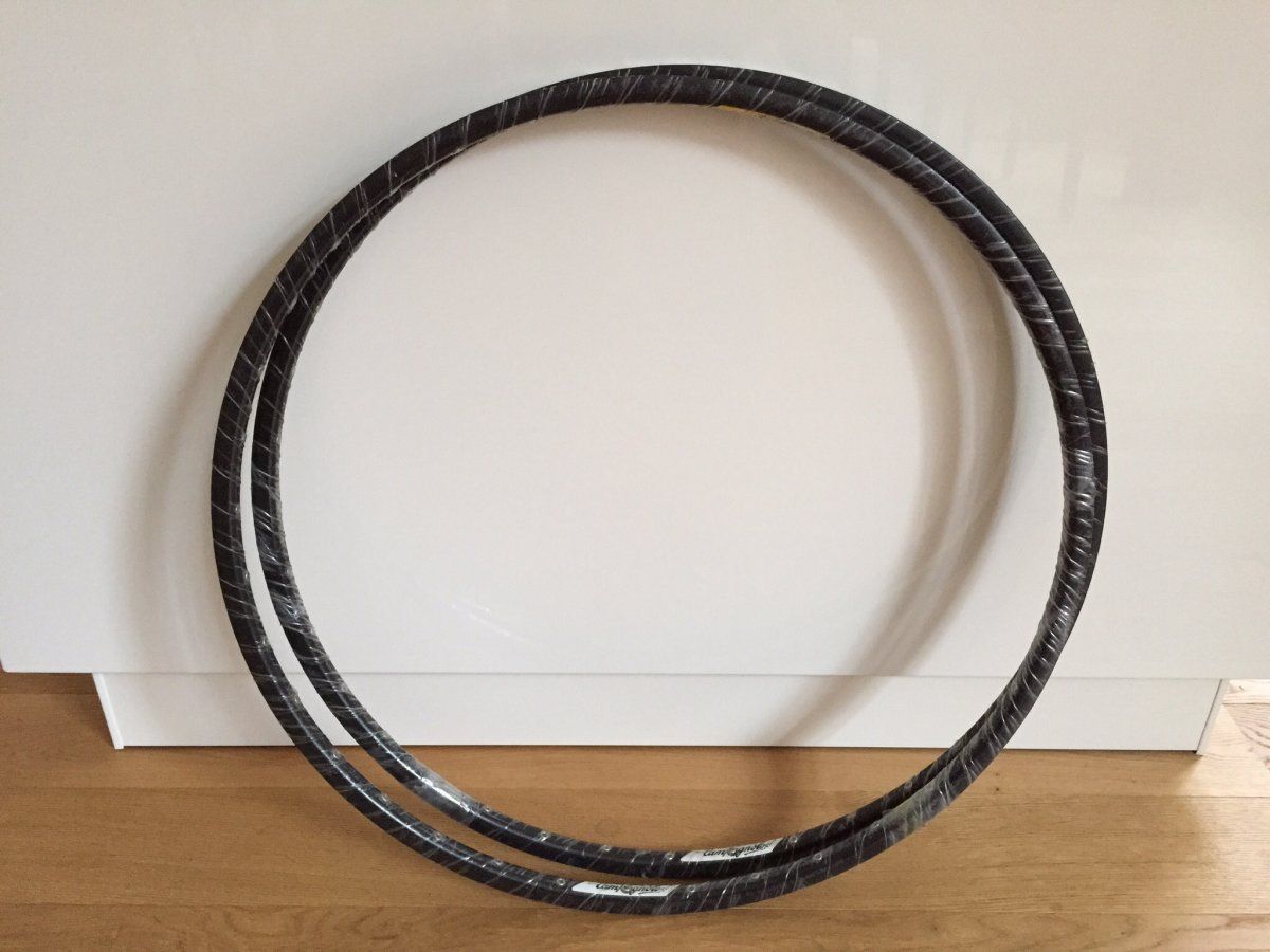

Eigentlich gibt es außer ein bißchen putzen nicht so viel zu tun. Ja, der Speichenschutz kommt weg, ich glaube ich will einen anderen Sattel und beim Vorbau tendiere ich zu einem schwarzen. Auf jeden Fall kommen Drahtreifenfelgen drauf.
Die stehen schon hier

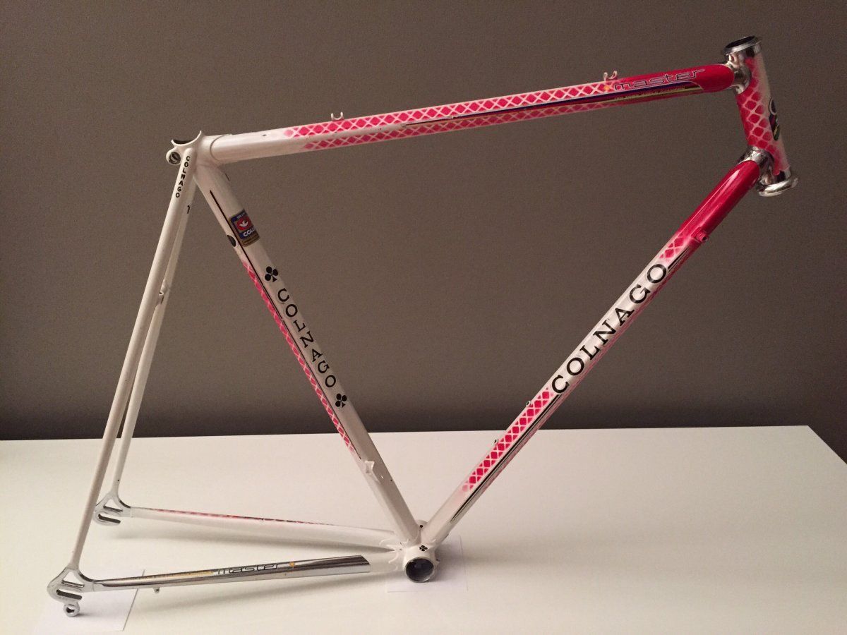

Ich hab den Renner dann erstmal zerlegt und den Rahmen geputzt, macht direkt einen anderen Eindruck.

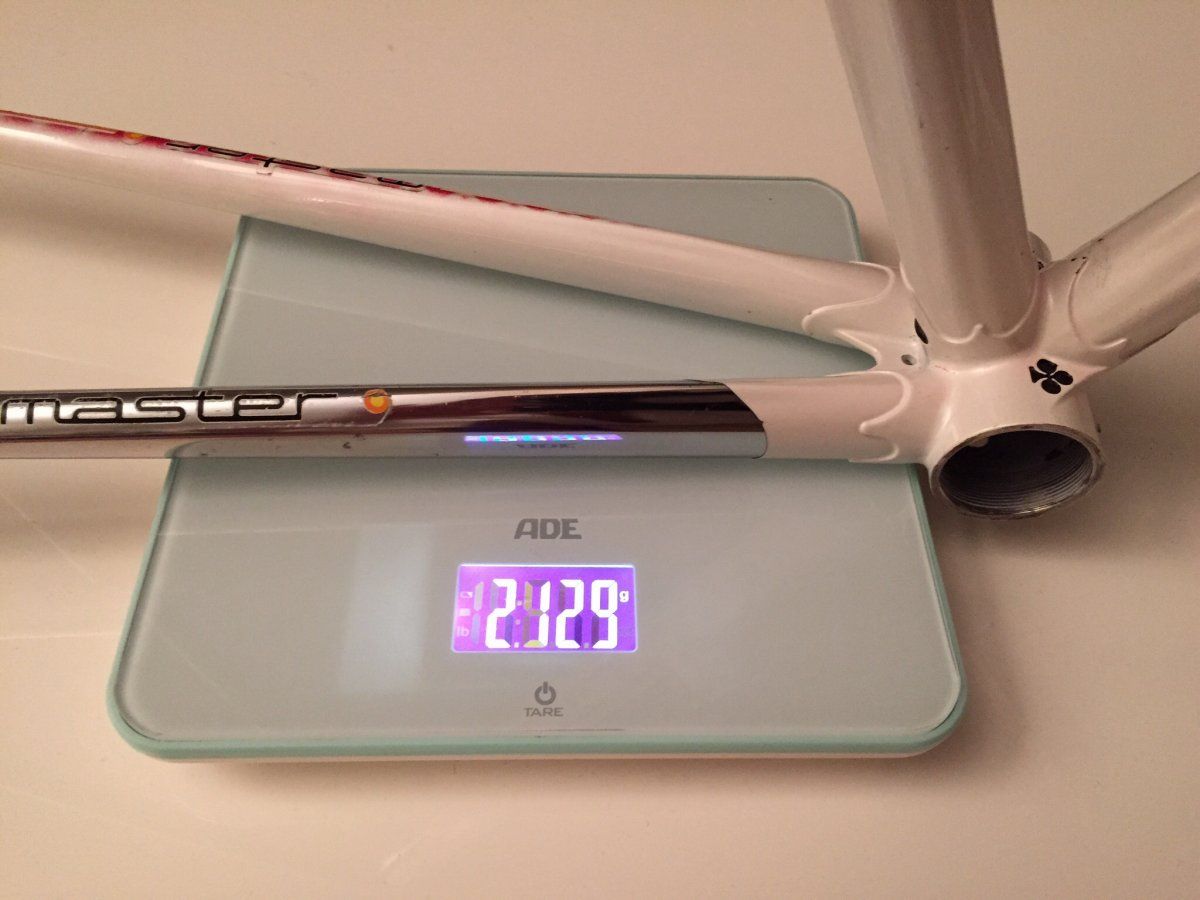

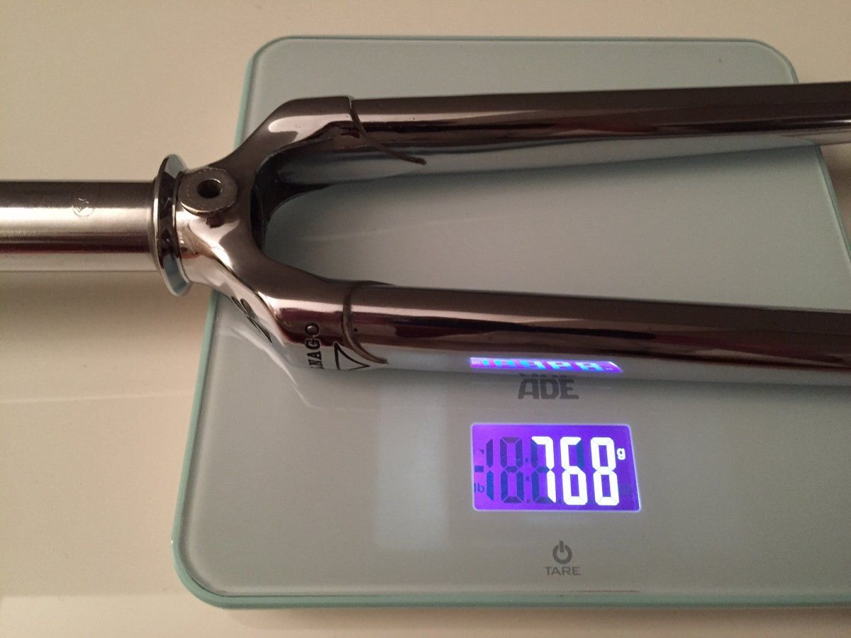

Gewogen habe ich das Teil auch mal, Rahmen allerdings mit den Steuersatzlagerschalen.

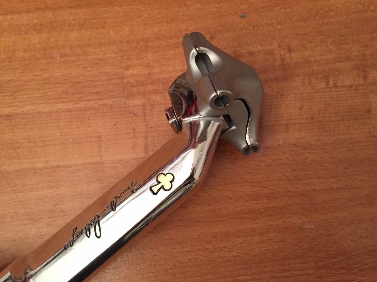

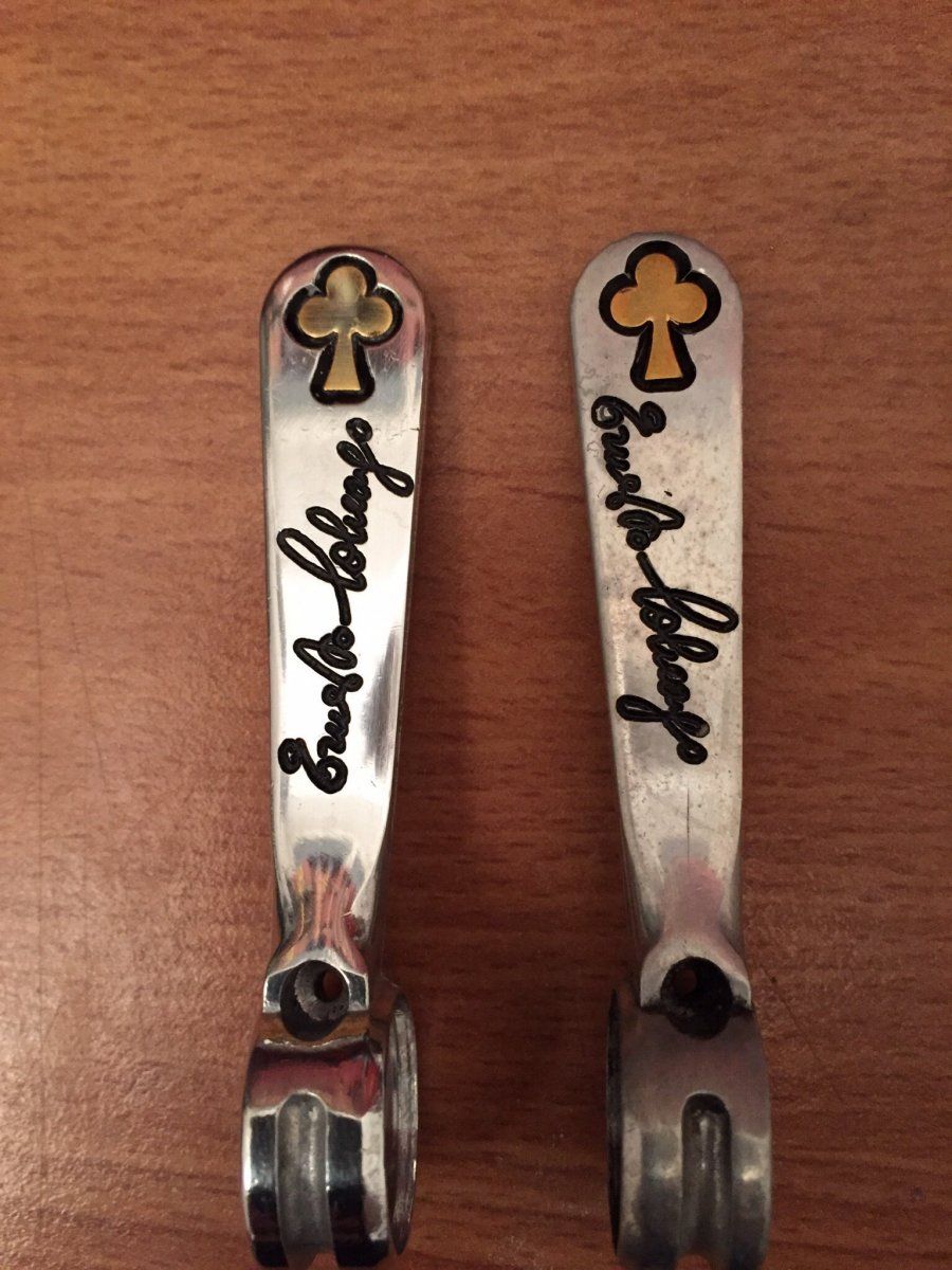

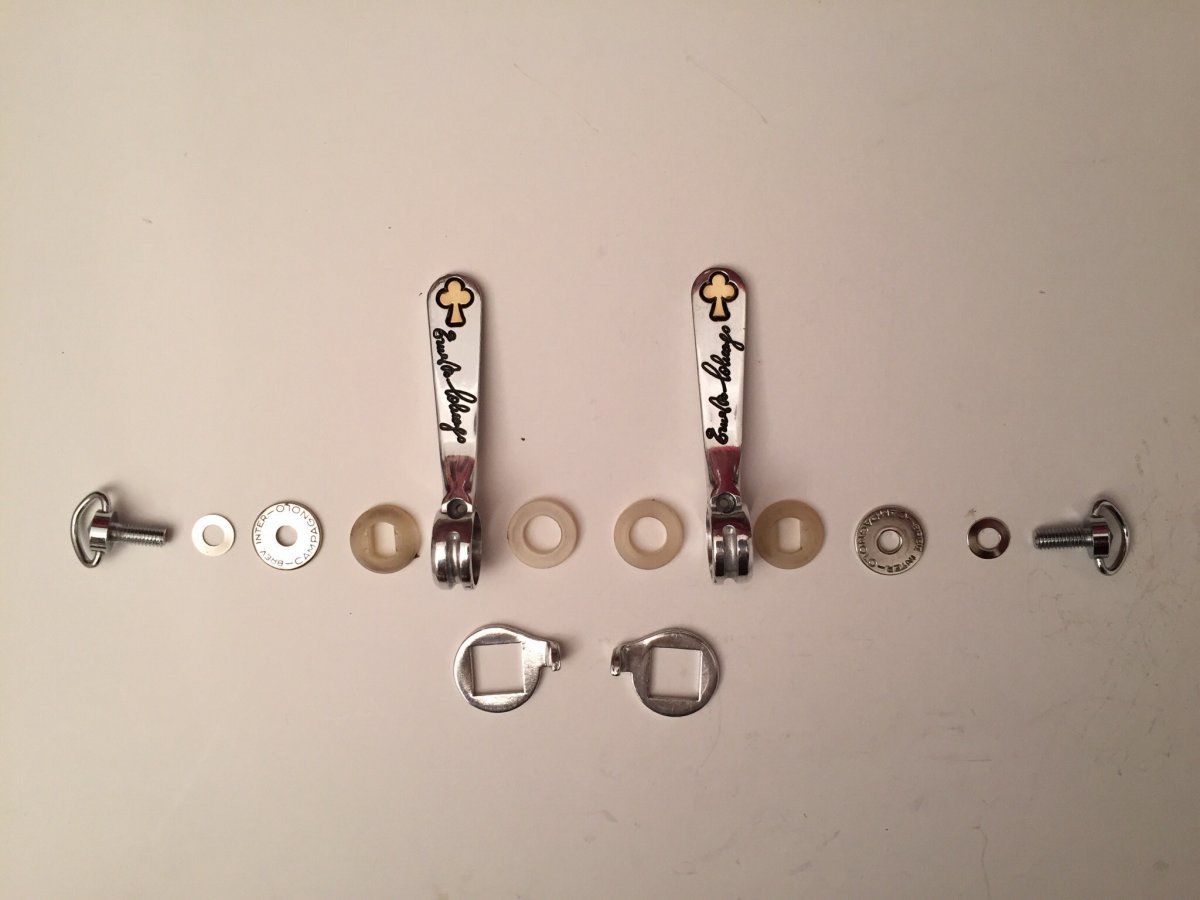

Die Schalthebel gehören glaube ich zum Colnago Arabesque ;)
sind selten!
Schönes Projekt :daumen:
ps: die Sattelstütze gehört auch zum Arabesque

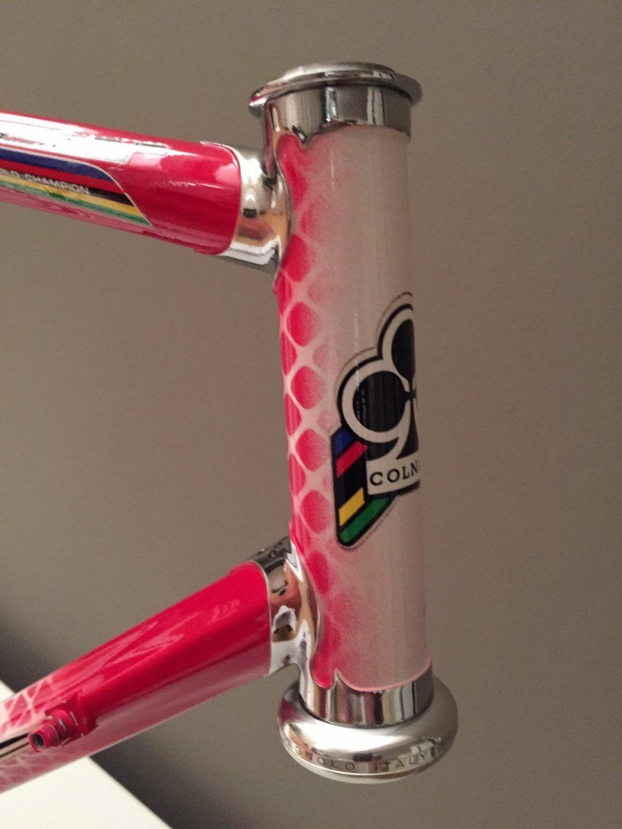

Nettes Projekt. Aber die Hebel sind keine Croce. Macht aber nix. Sieht das nur so aus oder ist durch das Polieren etwas vom Golde der "Blume" abgetragen worden?
Das Dekor sieht aus wie aus der allerersten Master-Generation 1986:
Demnach sind dunkle Felgen und schwarzer Vorbau exakt korrekt.
sind selten!
Aha, wieder was gelernt. Arabesque habe ich bisher nur mit Shimano in Verbindung gebracht. Ray Dobbins hat, wie ich finde, ein sehr schönes Exemplar davon.
http://www.google.de/imgres?imgurl=...r=1033&page=1&start=0&ndsp=45&ved=0CGUQrQMwFQ
Die zur Croce passenden Schalthebel habe ich hier liegen, scheinen nach dem 88er Katalog die Record Schalthebel zu sein (gleiche Nummer)
Ob ich die Stütze und die Hebel verbaue, weiß ich noch nicht. Auf der einen Seite wäre ein "gruppenreiner" Aufbau nicht schlecht, auf der anderen Seite sind die pantographierten Teile auch nicht übel. Und einen Arabesque Rahmen habe ich gerade nicht im Regal liegen:)
Hm, jetzt erweitert sich der Zeitraum schon auf 86 bis 89:idee:Ich muss mir die Decals mal sehr genau anschauen und vergleichen. Gibts vielleicht noch andere Merkmale die eine genaue Zeitbestimmung zulassen? Rahmennummer?
Vom Farbschema und der Gruppe her würde ich schon auf ca.1988 (erstes Katalogbild) tippen.

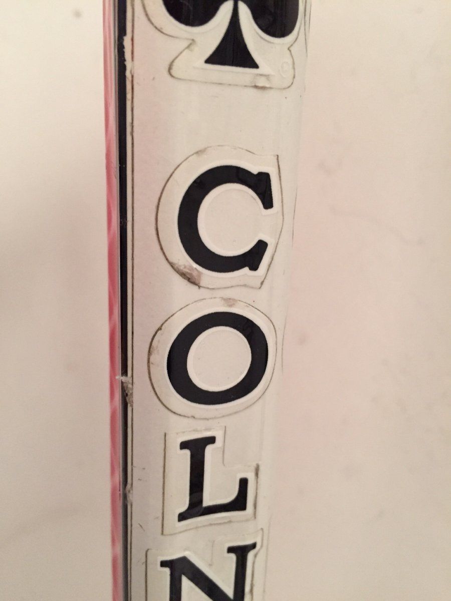

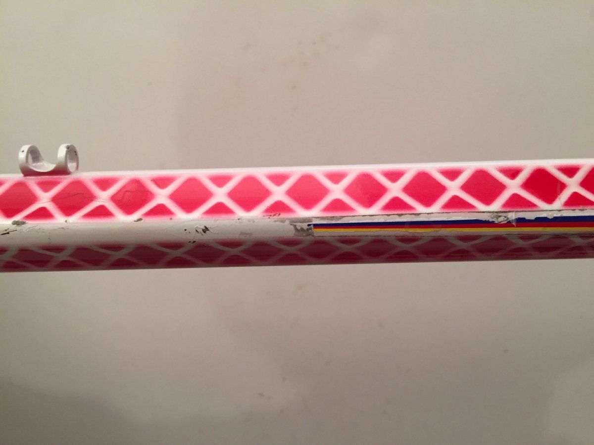

Ich hab mir die Lackierung noch mal genau angesehen, das 1988er Farbschema passt. Die 86er Lackierung hat einen anderen Farbverlauf..

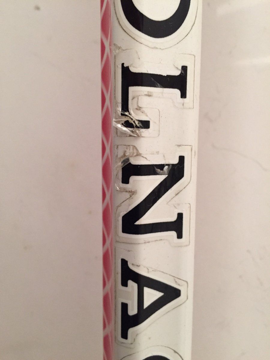

Der Lack sieht bis auf ein paar Macken noch ganz gut aus, mir machen eher die Decals sorgen. Die lösen sich an vielen Stellen ab und haben umlaufend diese unschönen Schmutzränder.
Ich überlege, die zu ersetzten. Bei EBay habe ich einen Anbieter aus Ungarn gefunden, hat mit dem einer Erfahrung?

Decals ersetzt hab ich noch nie. Würde ich vermutlich auch nur machen wenn das Rad nen Neulack bekommt oder mit annähernd NOS igen Teilen bestückt wird.

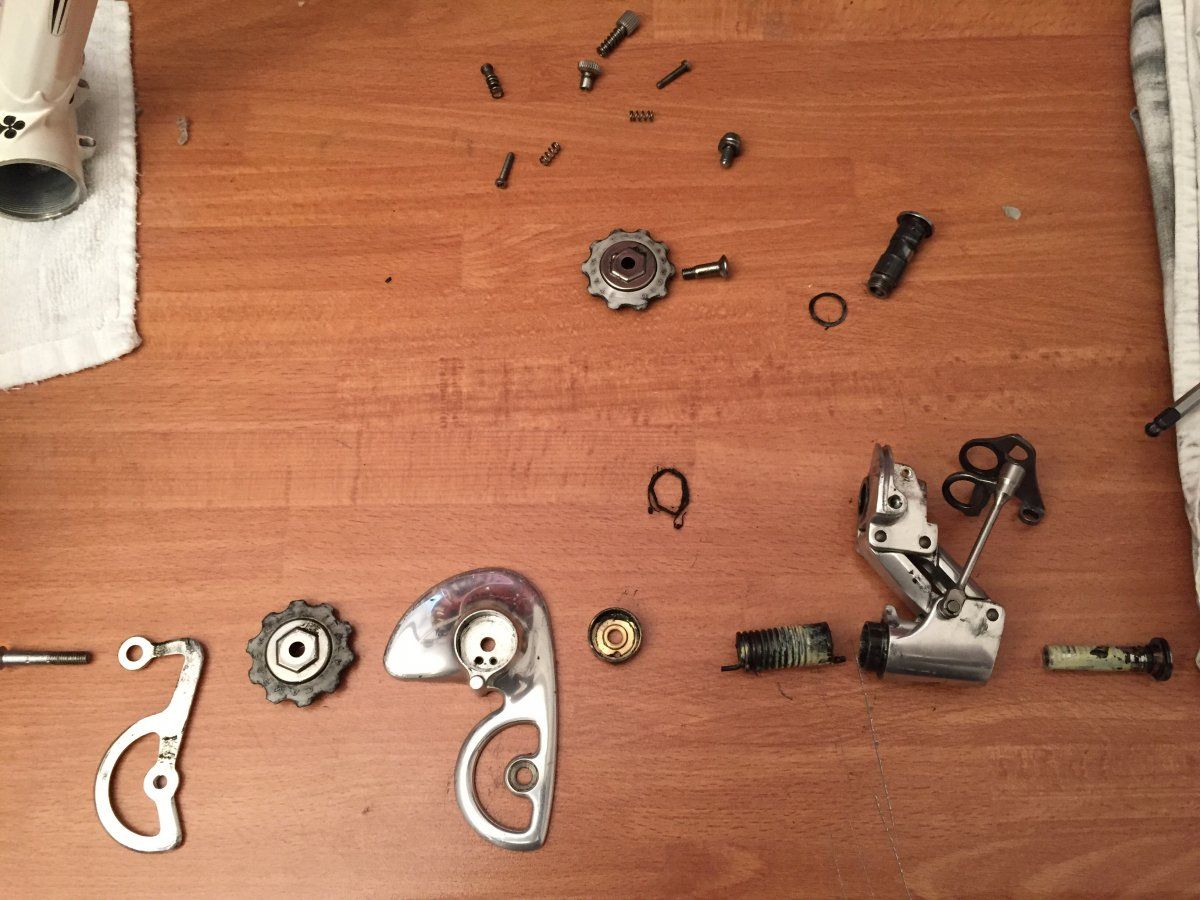

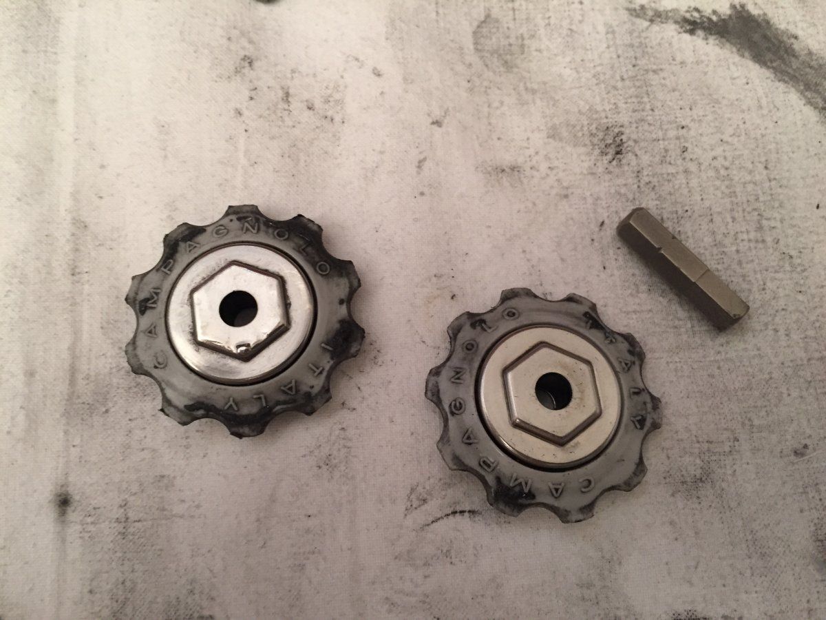

Ich bin gerade dabei, das Schaltwerk zu säubern.
Frage, kriegt man die Schaltröllchen komplett zerlegt? Beim Campa SR Schaltwerk ging das. Hier irgendwie nicht
Anhang anzeigen 236269 Anhang anzeigen 236270 Anhang anzeigen 236271
http://www.ebay.de/itm/COLNAGO-MAST...34?pt=LH_DefaultDomain_77&hash=item1c536b9e76
Oder weiß einer, ob der Australier die hat?

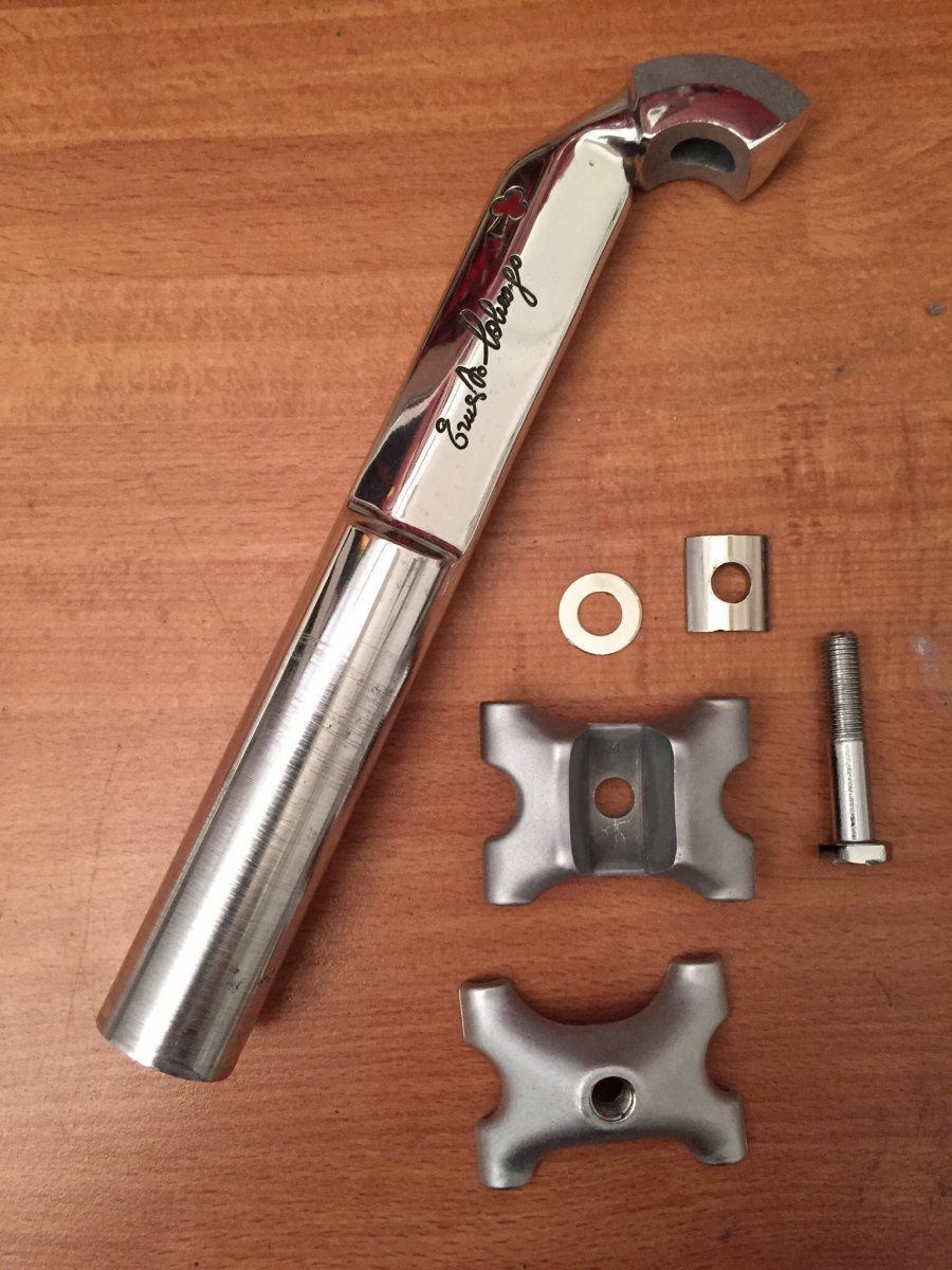

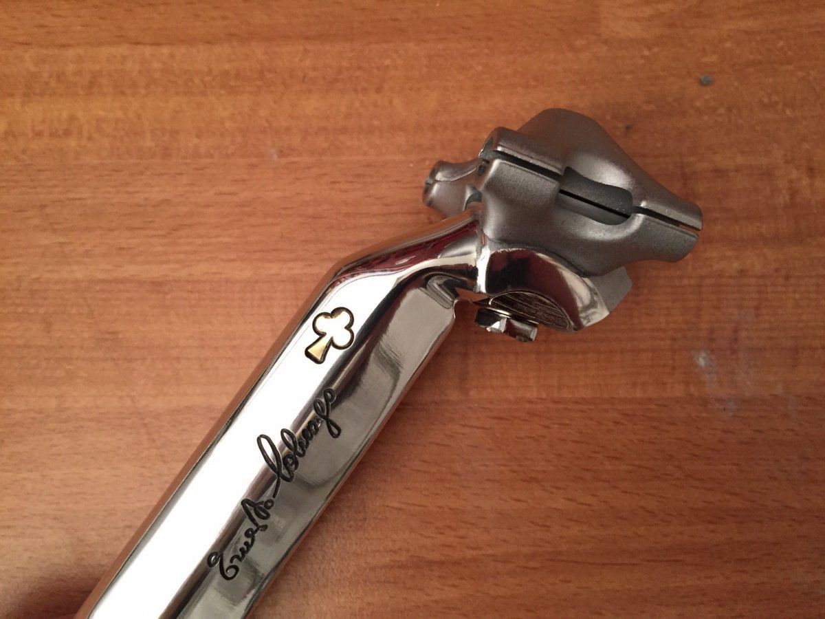

Was für 'ne super-geile Sattelstütze; habe ich noch nie gesehen, mit dem Knick im Profil. Was ist das denn für eine? Klar, Colmago-panthografiert, aber da steht doch bestimmt ein anderer Hersteller hinter, oder?
image-jpg.236275
