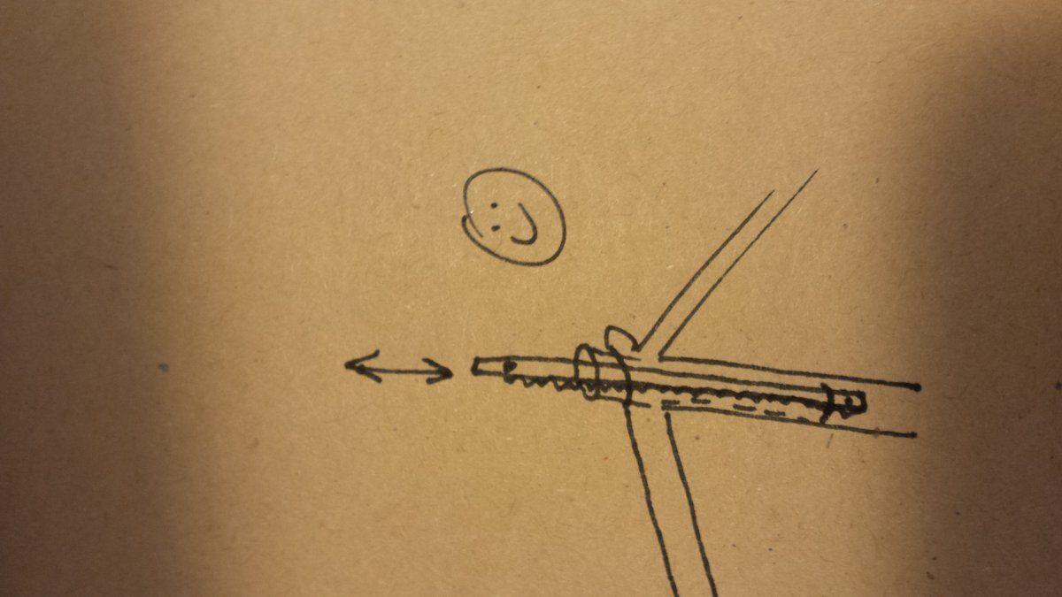

Es gibt mittelchen die auch stumpfen Lack wieder glänzend bekommen.schade.eine sattelstütze bekommt man auch mit einem eisensägeblatt behutsam eingeschnitten ab.schade.
Hab ich natürlich auch probiert. Aber es war quasi kaltverschweisst, keine Chance mit dem Sägeblatt.
