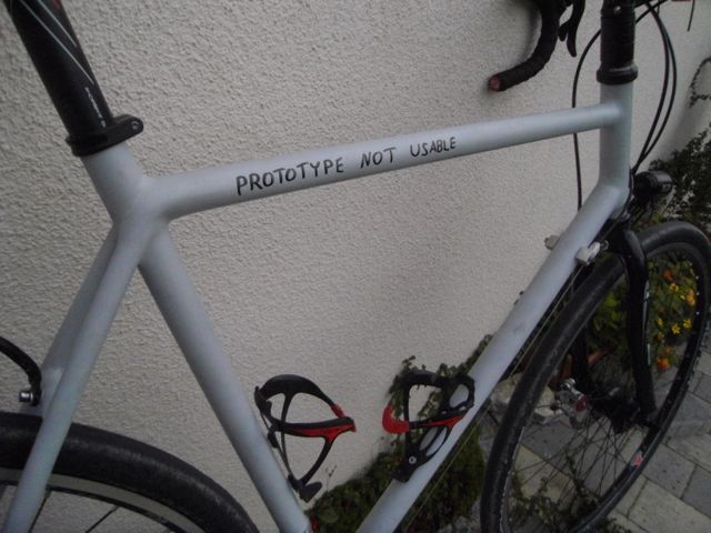

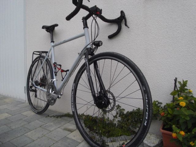

Hallo zusammen,
zum Thema Maßrahmen bin ich euch ja noch das Ergebniss schuldig, hier zwei Bilder
Es fährt sich so wie ich wollte, schön gerade aus, auch freihändig bergab ohne flattern und das ganze ohne langweilig zu wirken. Mein Steuerrohr habe ich recht lang gehalten, die Gabel noch nicht gekürzt mal schauen. Die BB7 Scheibenbremsen sind bis jetzt o.k. schön zu dosieren die max. Bremskraft etwas so wie normale Seitenkneifer. Die E3 Tripple verbanne ich ans MTB. Zm Brevet fahren finde ich die Luxos durch das breitere Lichtfeld angenehmer. Das mir beim 200km Argau Brevet in Pleinfeld die Kraft ausging liegt natürlich nur am Material:(

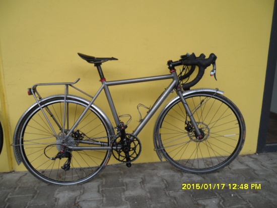

So, im großen und ganzen bin ich heute fertig geworden, ein paar Sachen muß ich noch optimieren:
Hier mit meinem 559er LRS, hinten eine DT240 Nabe und vorne eine Shutter Precision Nabendynamo
Mit dem 571er LRS, hinten eine Tune Kong und vorne ein Son Delux Nabendynamo
Beide Hinterradnaben habe ich gleich auf 11fach Freilauf umgebaut, bzw sie so fertig gekauft. Möchte mir gerne die Option offen lassen auf die hydraulische Red um zu steigen
Mit dem 559er wiegt es 9,9 kg, mit dem Rennradsatz 9,2 kg.
Das Velo Orange Schutzblech ist eigentlich für 650b Laufräder. Montage war recht fummelig. Die Befestigungsteile habe ich aus Titan gedreht und gefräst. Das geht eigentlich ganz gut. Die Schutzblechstreben habe ich ja aus 4 mm Titanstab gefertig, das biegen war wirklich nicht so einfach, weil das Zeug wahnsinnig flext.
Bin jetzt mal gespannt ob ich damit die Lebensdauer meines Antriebes signifikant verlängere.
Kannst Du den Gepäckträger nicht umbauen damit er tiefer sitzt? Der Schwerpunkt wäre weiter unten und sähe näturlich viel besser aus.
Täuscht das oder hast Du hinten eine größere Bremsscheibe als vorn, umgekehrt macht das nur Sinn.
Schutzplechmontage sieht auch merkwürdig aus.
Ansonsten schönes Rad viel Spaß wünsch ich dir damit.
