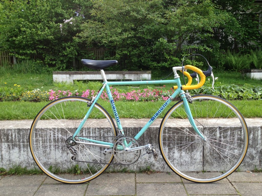

Hallo zusammen,
mir ist zufällig ein Bianchi Super Leggera von 1978 in die Wohnung gepurzelt. Mein nun ältestes Bianchi.
Es gab 1978 zwei Topmodelle. Das Super Corsa und das Super Leggera. Beide haben den gleichen Columbus Rinforzati Rahmen und im Prinzip eine sehr ähnliche Ausstattung. Beim Corsa wurde jedoch durch Titanachsen und beim LRS noch Gewicht optimiert im Gegensatz zum Leggera. Das Rad ist leider insgesamt in einem recht schlechten Zustand. Der Rahmen ist strukturell jedoch in Ordnung und hat bis auf Lackabplatzer keine Beschädigungen. Das Chrom ist durchweg sehr gut erhalten. Die Gruppe ist leider nicht mehr original und teilweise stark verrostet.
Jetzt heisst es erst mal alles zerlegen und schauen ob man teillackieren kann oder ob eine komplette Lackierung notwendig ist. Weiter benötige ich vor allem ein paar neue Teile für die Gruppe wie Pedale, Schalthebel und Bremsen.
Ich bin gespannt! :)
Cheers / MukMuk

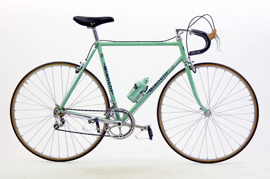

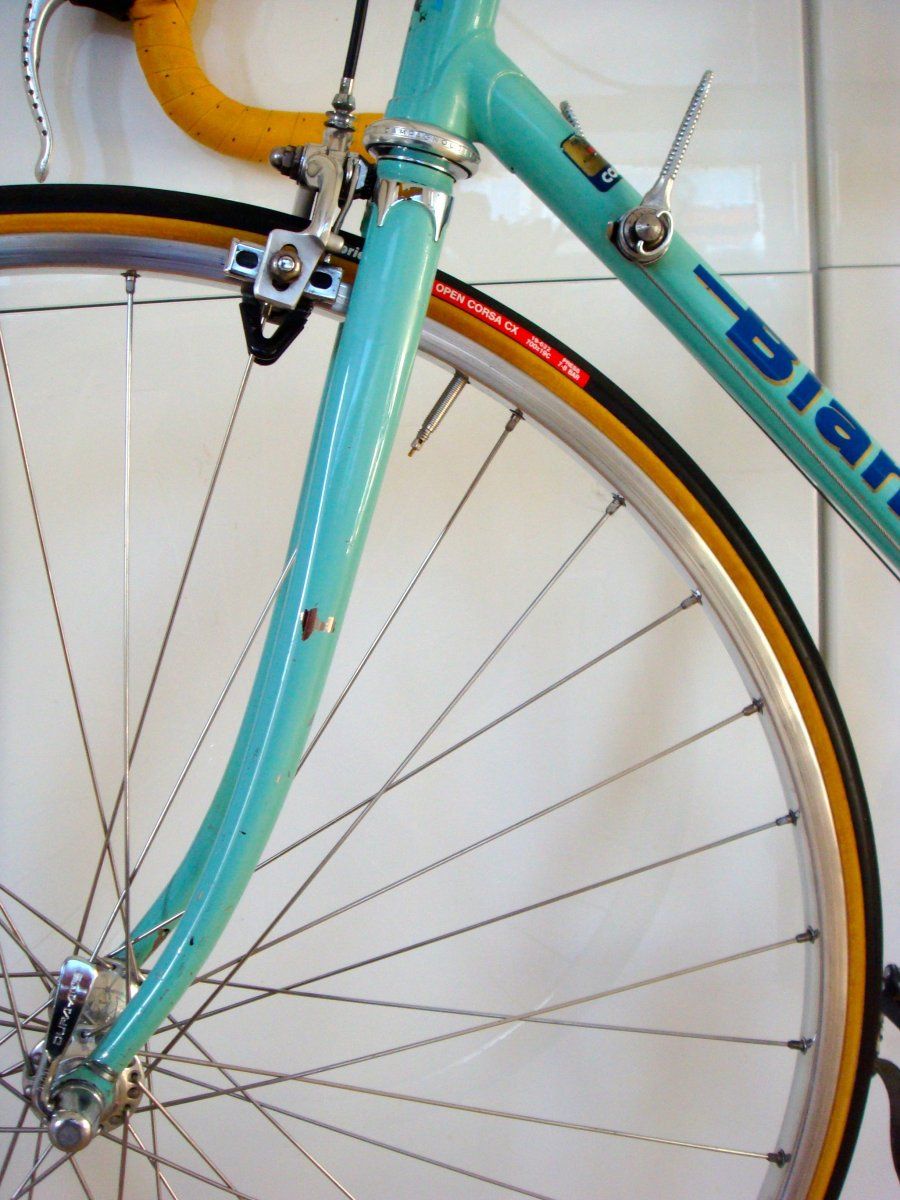

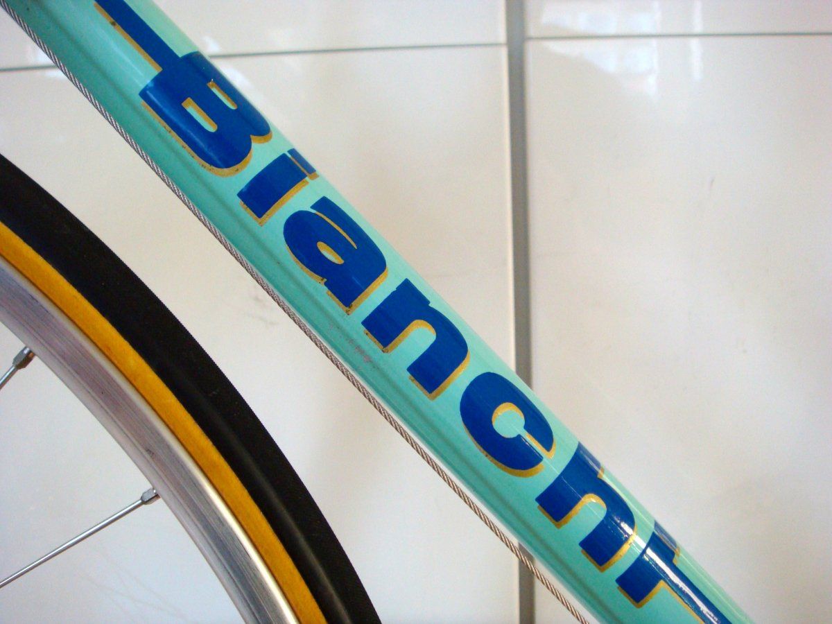

Hier mal Bilder von Speedbicycles:
Katalog:
So habe ich es bekommen:

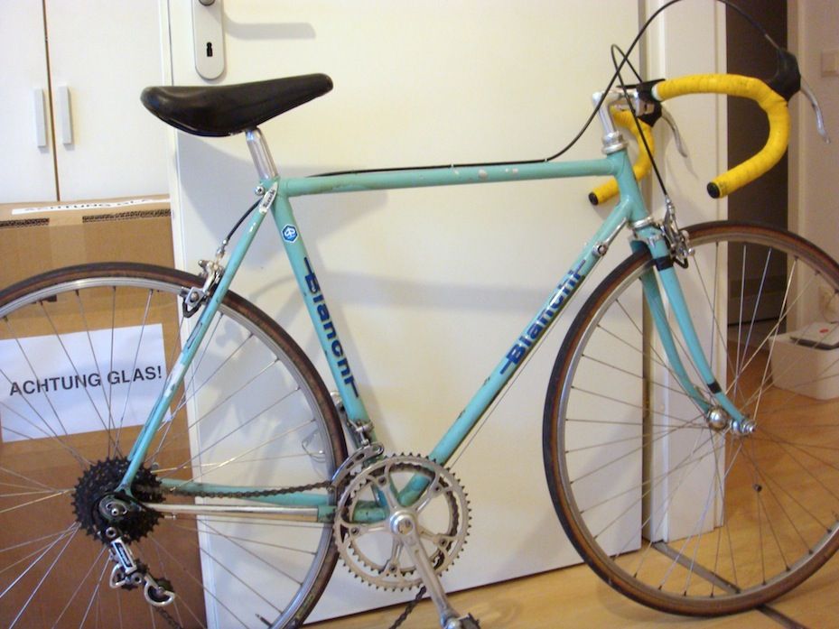

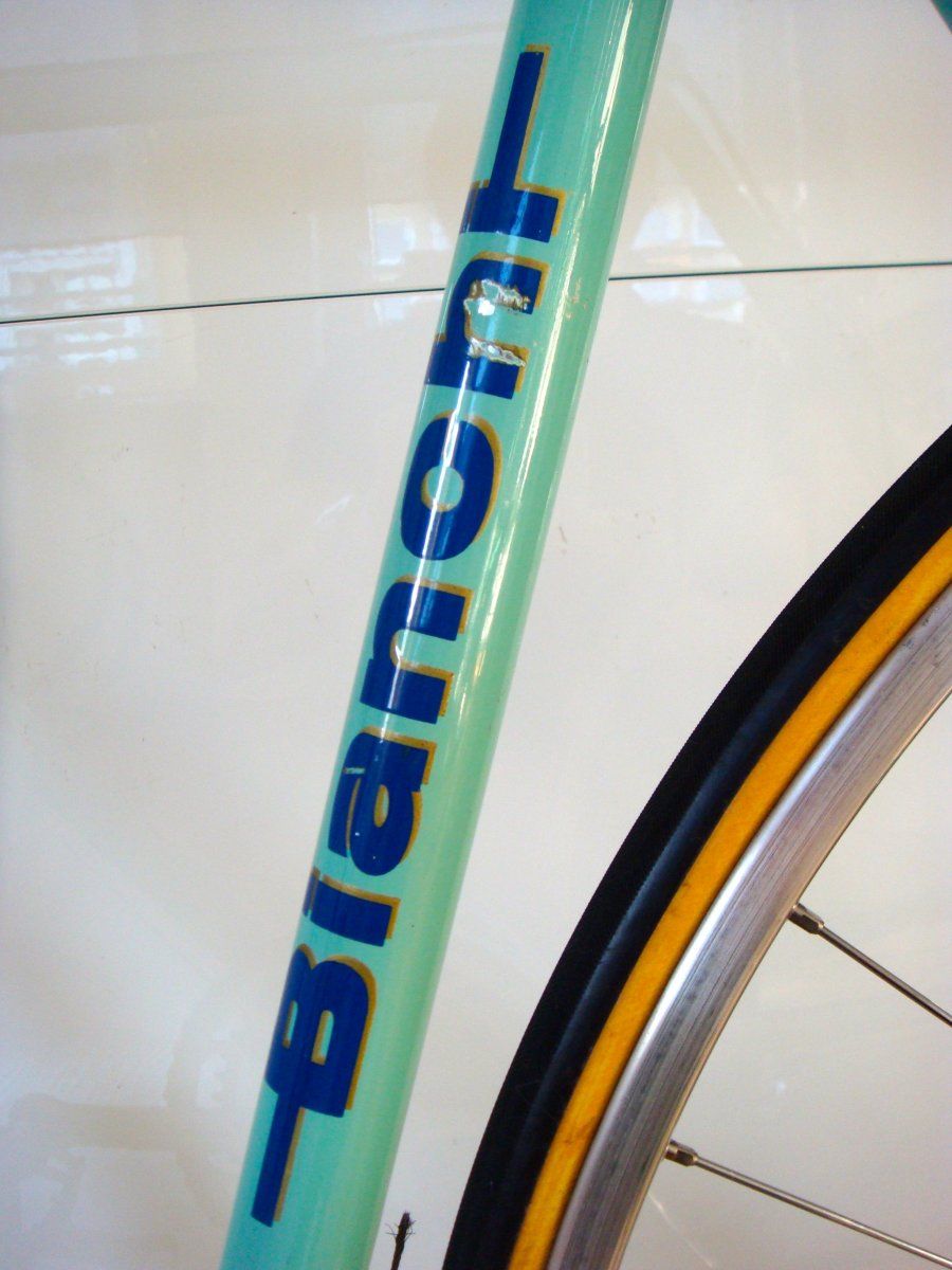

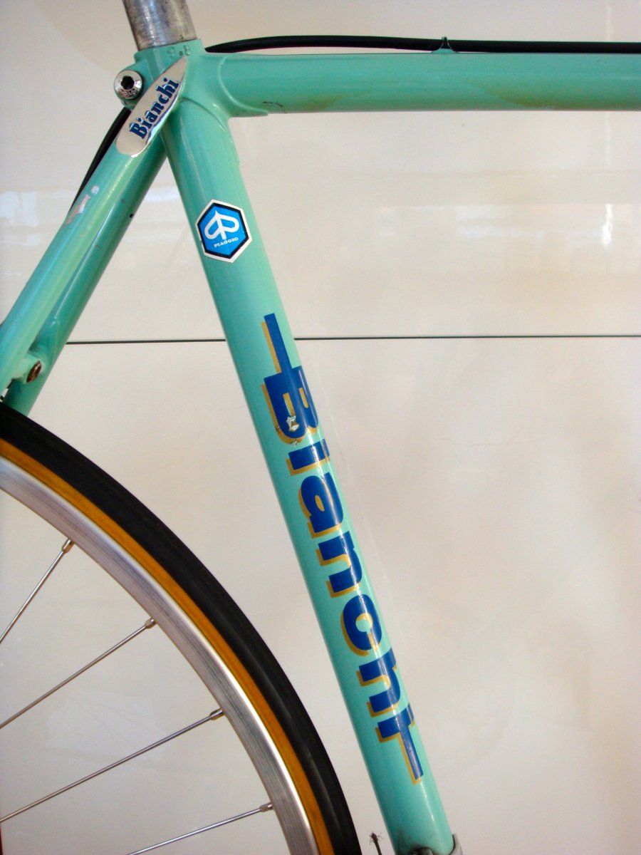

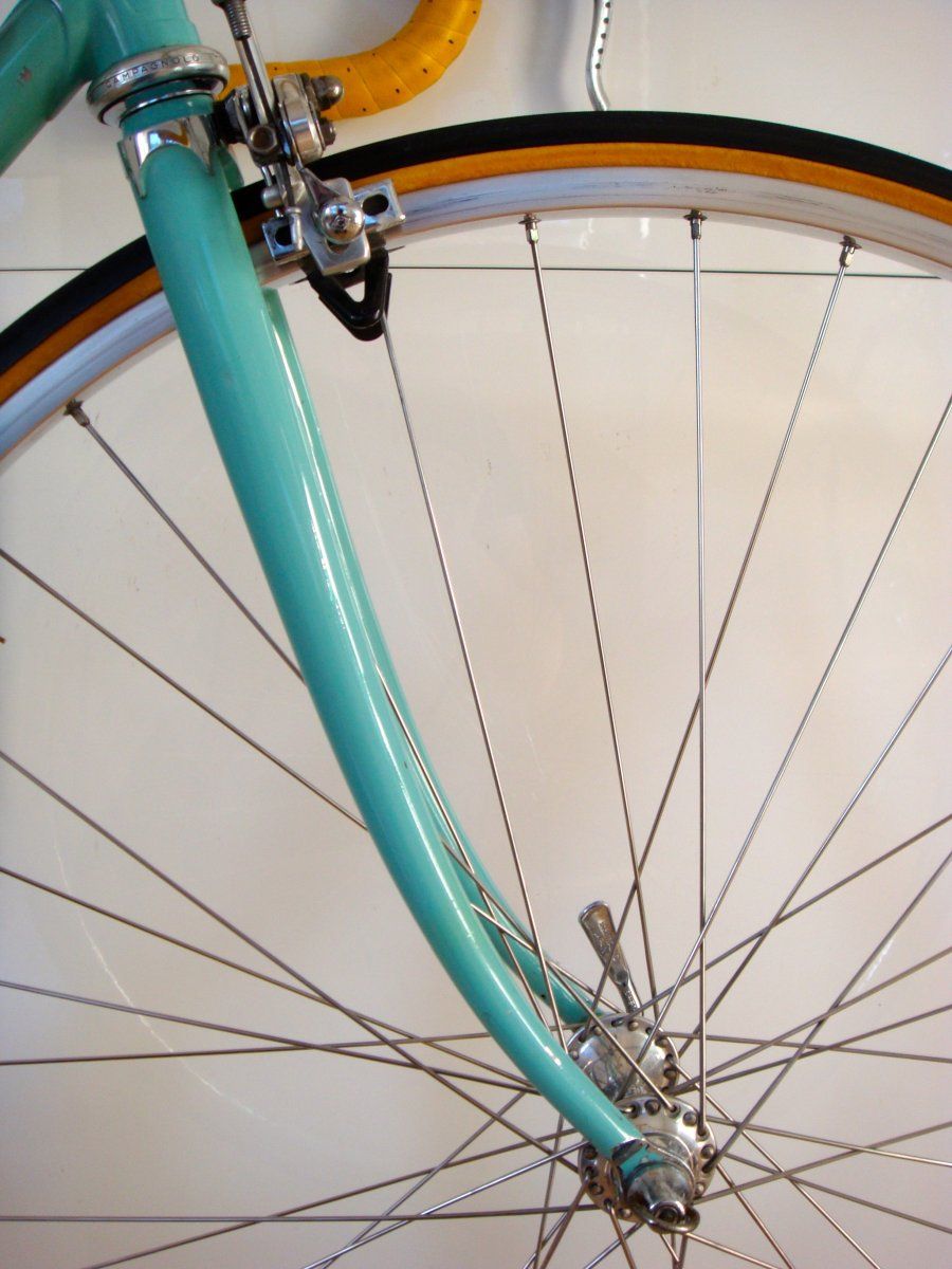

Hier mal Bilder nach ein wenig putzen mit einem anderen LRS. Das Schaltwerk konnte ich reparieren, Sattel und Lenker noch schnell eingestellt und los ging die Probefahrt:

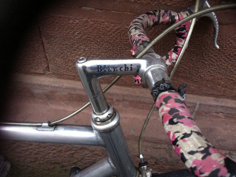

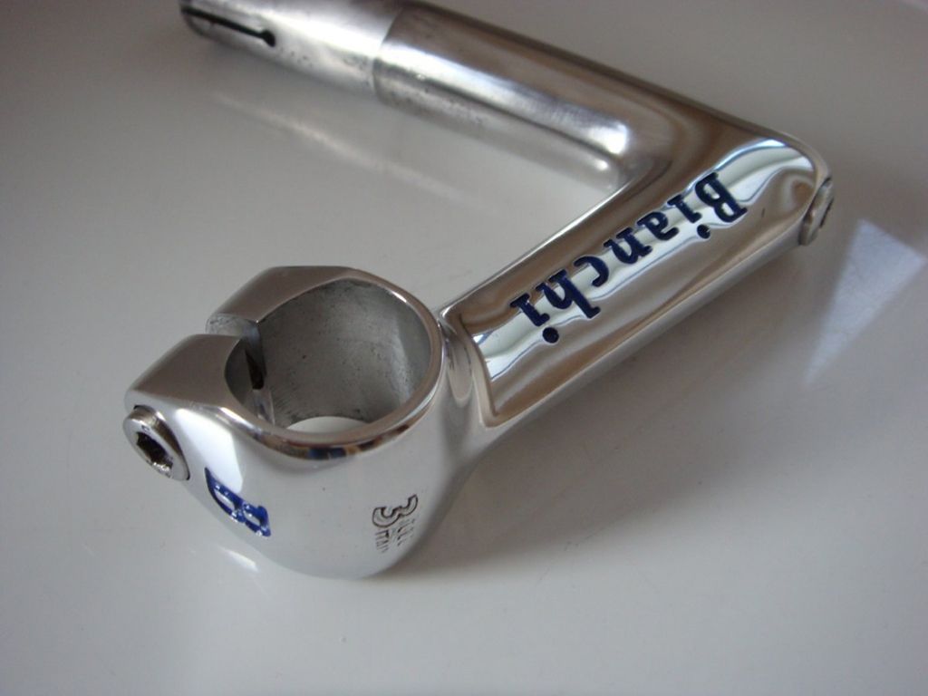

Vielleicht erinnert sich noch jemand an das verrückte Alu-Rad, das ich nur wegen des Vorbaus gekauft hatte. Der würde hier nun passen. Zufällig habe ich den inzwischen schon etwas aufhübschen können. Eigentlich müsste der Vorbau den Schriftzug des Unterrohrs haben, doch zeitlich passt er und die Schrift entspricht den Gravuren an den Spiegeln.

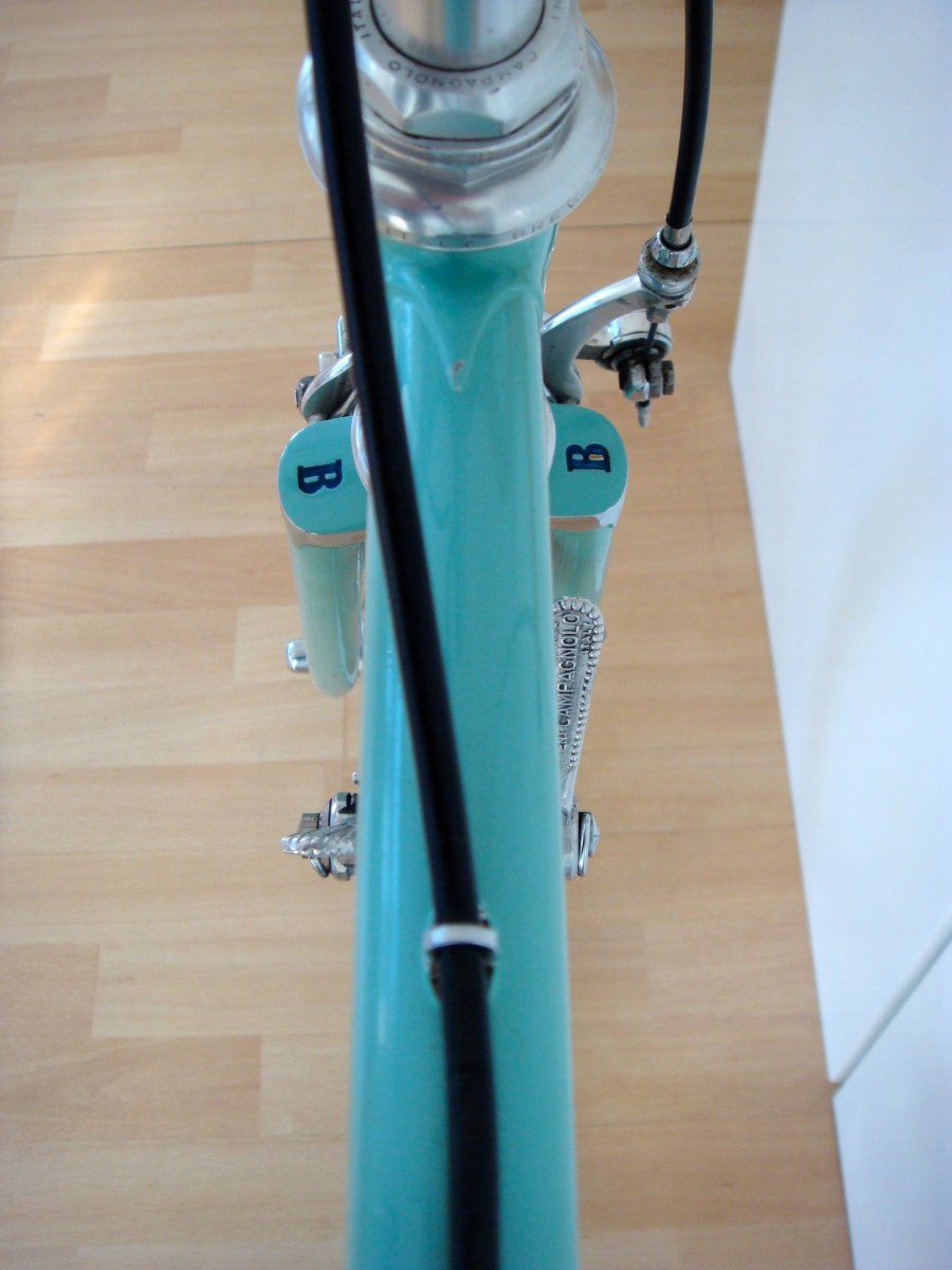

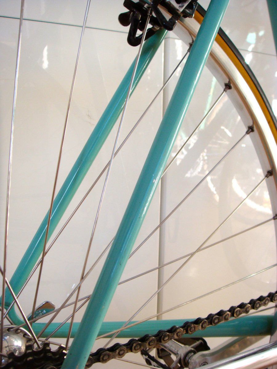

Es gibt allerdings ein kleines Problem mit dem Rahmen, das ich noch nicht verstehe:
Das Ausfallende antriebsseitig ist 1mm höher ausgespart als das auf der linken Seite. Beide sind aber parallel und an beiden ist auf der inneren Ober- sowie Unterseite noch Lack zu sehen. Wenn man nun ein Laufrad einsetzt, muss man es von Hand ausrichten, da es sonst vertikal schief steht.
Wie kommt das und was kann man da machen?

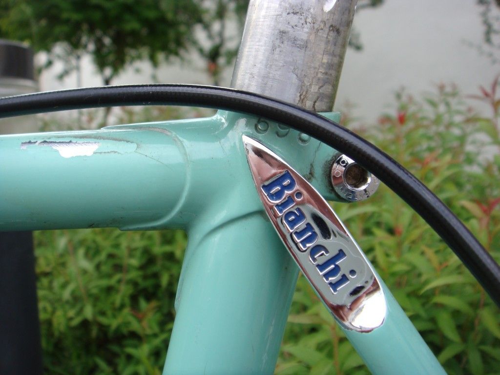

Seine Neuerwerbung wäre für mich ein Grenzfall, bei dem ich an Neulackieren denken würde, aber nicht sicher bin, ob ich es täte. Aber vielleicht würde ich auch nur das Oberrohr und die Gabel - mit den häßlichen Lackschäden - neu lackieren lassen. Ein guter Lackierer kann das, ohne dass es vom sonst guten Lackzustand allzu stark abweicht.
Das Problem mit den Ausfallenden: Sind keine Stellschrauben vorhanden? Das wäre zwar nur eine kosmetische Lösung, aber mehr als nichts.

Den Bildern nach würde ich versuchen, den Rahmen nur auszubessern. Die Aufkleber sind noch sehr gut und gerade das Bianchi Celeste ist ja nur ein einfacher deckender Farbton und kein Perlmutt- oder Metallic-Lack. Wenn ein guter Lackierer den Ton hinbekommt, sollte das machbar sein, wenn auch nicht unbedingt billiger als einfach komplett drüber zu sprühen.
Ist die Lackierung denn sicher die originale? Sieht fast etwas zu deckend aus für eine italienische Lackierung der ausgehenden Siebziger.
