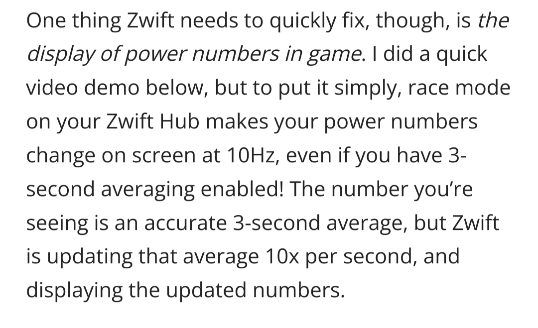

Liebes Forum,
seit ein paar Wochen habe ich trotz korrekter Konfig (3 Sekunden mehrfach an/aus versucht) das Phänomen in Zwift, dass die Watt-Werte (Zwift Hub) ständig springen. Sie bleiben definitiv keine 3 Sekunden stabil. Alles unter Windows 10/11 und ansonsten keinerlei Probleme. Ist jetzt kein riesen Ding aber vielleicht kennt wer das Problem u. hat idealerweise eine Lösung ODER ich kapier es nicht richtig. Danke vorab!

https://zwiftinsider.com/hub-fw-5-2-2/
Race mode evtl. aktiv?
das liegt an der 10Hz Übertragung, aber die aktuelle Version müsste das schon beheben, war bei mir auch so für kurze zeit.

Ja mich hat das auch etwas gestört, gerade als ich mich dran gewöhnt hatte wure es aber gepatcht :D
