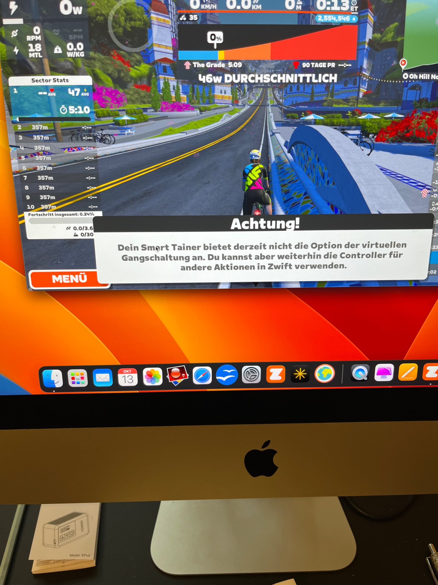

Hi,
Hab den Cog an meinem neuen Elite Avanti installiert. Wenn ich ohne ERG schalten will sagt Zwift dass mein Trainer das nicht kann. Hab mit Elite Kontakt und die sagen dass es gehen müsste, da die neueste Firmware aufgespielt ist. Bin im Moment ratlos. Bluetoothverbindung besteht.
Schau das kein Ant + aktiv ist, der Trainer mit dem Update fertig (!) ist (36 würde erst vor kurzem ausgerollt) und alle Geräte im selben WLAN sind.
Ich habe exakt das selbe Problem. Bin gerade beim Set-Up dabei. Firmware 36, in Zwift werden die Clicker erkannt versuche ich sie zu verwenden kommt auch die Fehlermeldung. Weiß nich was ich machen soll… schon eine Lösung gefunden?
