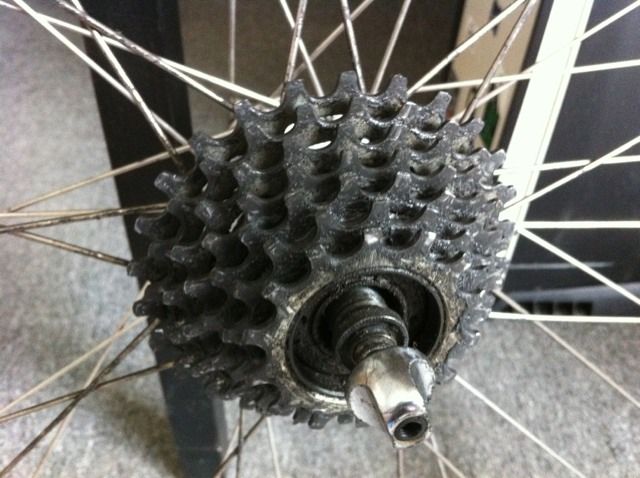

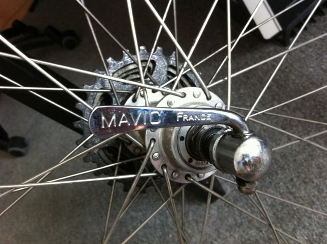

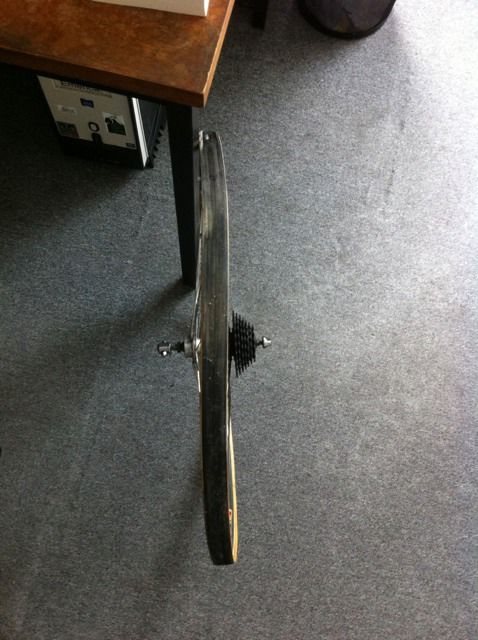

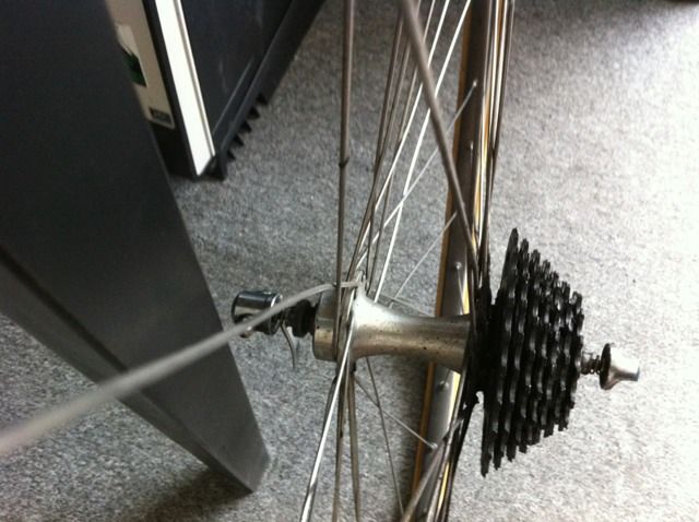

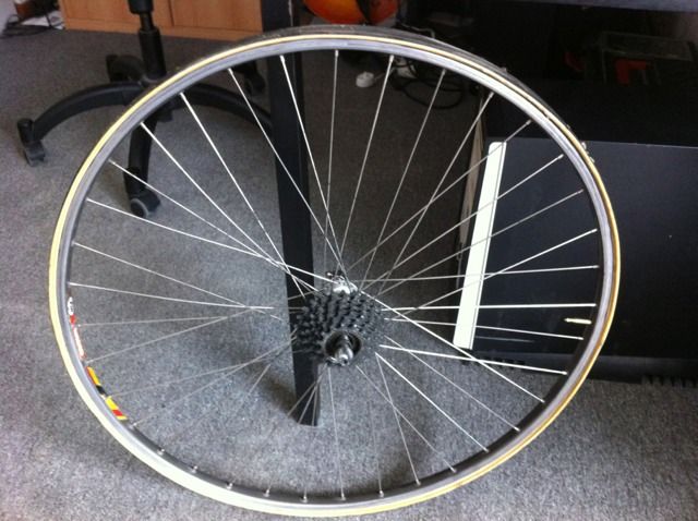

Pardon, die frage war wirklich etwas lieblos dahingestellt. Hier sind ein paar Bilder meines alten Laufrades. Eigentlich will ich ja nur einen funktionalen Ersatz dafür möglichst günstig. Scheue mich nicht davor selbst Hand anzulegen.
Das letzte Bild sollte mein Problem ganz gut schildern.
Nachdem ich auf den alten Flitzer ohne größere Probleme meine neuen Mavic Aksium Laufräder bekommen habe, denke ich da lässt sich vielleicht recht günstig ein Ersatz ranschaffen. Habe aber bislang weder mit Nabe noch mit der Kasette wirklich zu schaffen gehabt und wollte wissen, ob ich mit realistischem Aufwand und Kosten das Problem in den Griff bekommen könnte. Bin für jede Hilfe dankbar. Falls ein bestimmtes Maß nachgeliefert werden soll kriege ich das bestimmt auch hin.

Die Mavicnaben sind schon fein und auf Haltbarkeit ausgelegt.
Ist mit Zentrieren noch was zu retten?
Sonst müßte der Schraubkranz mittels Vielzahnabzieher
(sieht nach Maillard aus) abgeschraubt werden, die Nabe ausgespeicht und eine neue Felge eingespeicht (nicht trivial) werden.
Siehst du die Felge nicht? Bei mir auf dem Schirm, sieht die ziemlich "unrettbar" aus...
Ansonsten, ja, die Nabe, wenn es eine Mavic sein sollte und die noch gut läuft, auf jeden Fall weiterverwenden.
Ein Laufrad einspeichen ist kein Problem. Die Feinarbeit kann dann der Fachmann übernehmen. Und kostenmässig geht das auch.
Evtl. findest du ja hier jemand, der das alte Laufrad gegen ein anderes tauscht (vlt. mit RX100 oder 105er Nabe), wenn er dafür die Mavic Nabe bekommt. Wäre ja ein Versuch wert....
Also erstmal vielen Dank für die Hinweise. Falls jemand echtes Interesse an dem Laufrad hat: ich habe auch noch das passende Vorderrad dazu. Ob es nun wirklich eine Mavic Nabe ist kann ich leider wie ihr nur von der Gravierung ableiten. Ich bin nicht der Erstbesitzer und habe mit wurde das Rad mit dem Hinweis vermacht es sei mal echt was Wert gewesen (was auch immer das genau heisst).

Ferndiagnose ist manchmal schwierig.
Auf dem Bild sieht es schlimm aus...
...aber wie schlimm ist es wirklich?
ich denke es ist eher schlimmer, als es auf dem bild aussieht. meine bescheidene diagnose wäre: da ist nix mehr zu machen.
