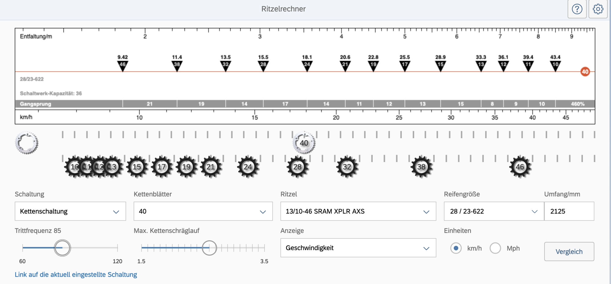

Man beachte, dass der 10%ige 1er-Sprung vom 10er auf's 11er bei 85 rpm fast 4 kmh Diffferenz ausmacht.
Der 21%ige 8er (!!) Sprung vom 38er aufs 46er macht bei 85 rpm 2 kmh aus. Wenn man - wie in solchen Gängen und Tempi üblich - langsamer tritt, wird die Differenz noch geringer. Bei 70 rpm macht das noch rund 1.6 kmh aus. (Mit einem grösseren KB werden die Unterschiede etwas geringer.)
Aus diesem Grund ist eine "geometrische Abstufung" mit prozentual identischen Schritten für ein RR/Gravel unsinnig.
