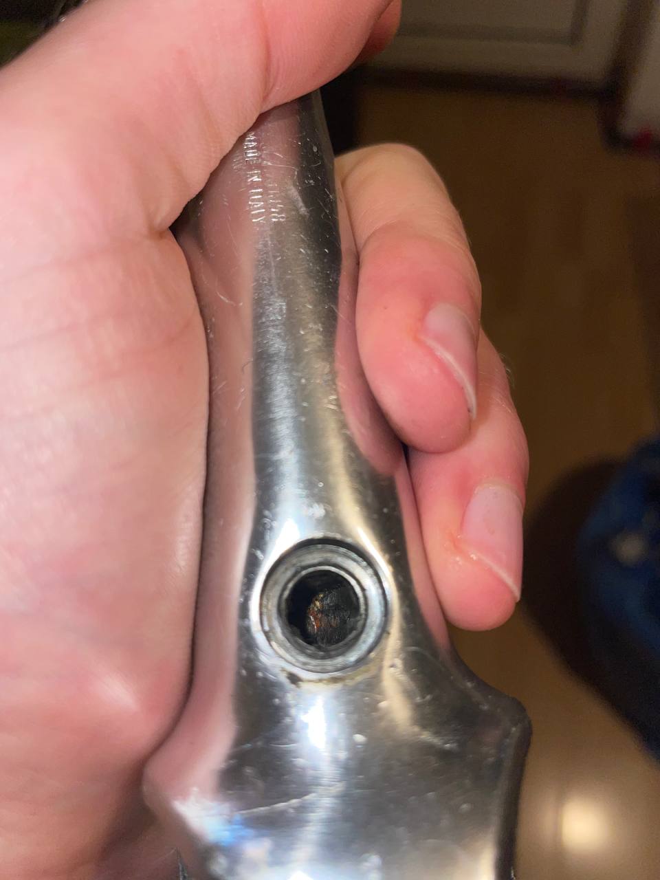

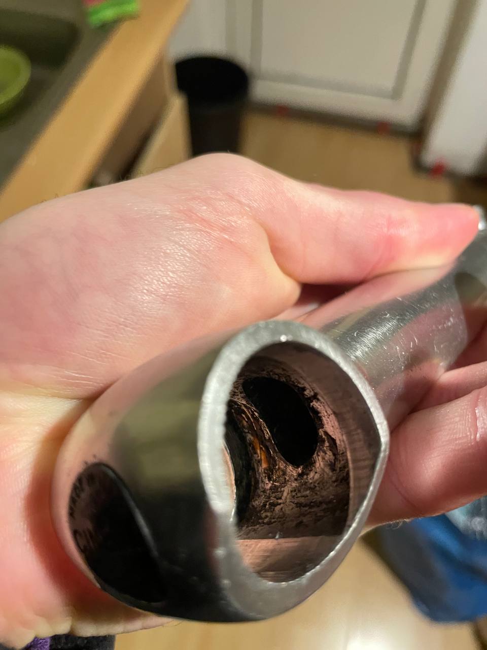

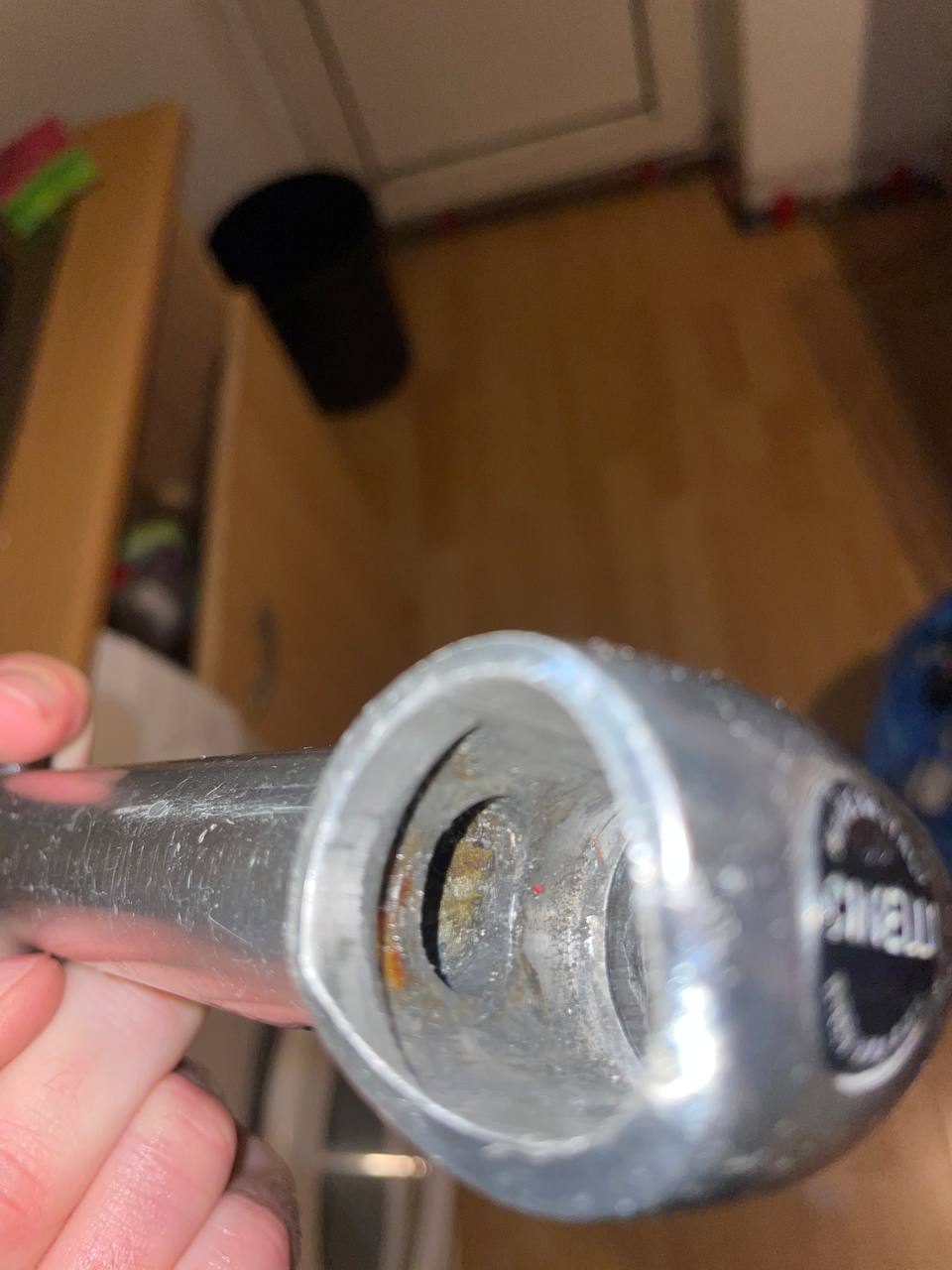

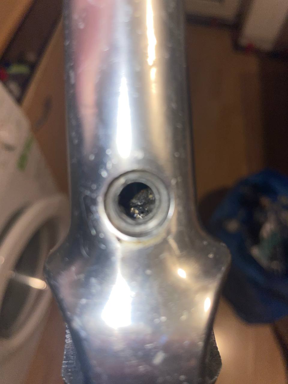

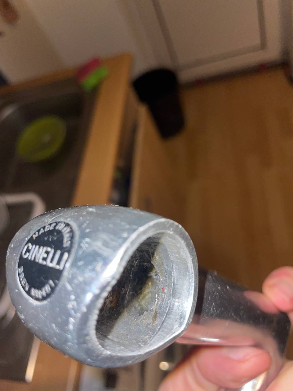

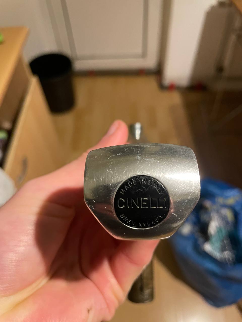

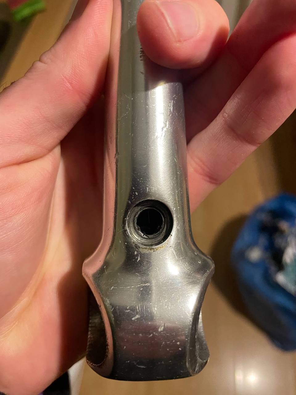

Hi,
die Schraube meines Cinelli Lenkervorbaus ist gebrochen und ich habe absolut keine Ahnung, wo man so ein Modell finden kann. Die Schraube war eine Art Schaufel/wie ein L geformt, die den Lenker im Innern verkantet hat.
Weiß hier jemand Rat oder lohnt sich die Anstrengung nicht?
LG
Malte

Hi, das ist ein Cinelli 1R Vorbau, einer der schönsten Vorbauten an klassischen Rädern. Die sog. Klemmplatte aus Alu bricht gerne bekommt man auch nachgekauft. Gebraucht oder als Nachbau z.B. hier https://www.velosaloon.com/products/replica-cinelli-1r-stem-handlebar-fixing-wedge. Kostet natürlich etwas...
Insgesamt ist dieses Konstrukt nicht ideal, man muss die Schraube ziemlich festknallen, damit der Lenker nicht rutscht... eine Lage Fantadosenblech hilft, um den Anzugsmoment zu verringern.
Hi, das ist ein Cinelli 1R Vorbau, einer der schönsten Vorbauten an klassischen Rädern. Die sog. Klemplatte aus Alu bricht gerne bekommt man aber auch nachgebaut. Gebraucht oder als Nachbau z.B. hier https://www.velosaloon.com/products/replica-cinelli-1r-stem-handlebar-fixing-wedge. Kostet natürlich etwas...
Insgesamt ist dieses Konstrukt nicht ideal, man muss die Schraube ziemlich festhalten, damit der Lenker nicht rutscht... eine Lage Fantadosenblech hilft, um den Anzugsmoment zu verringern.
