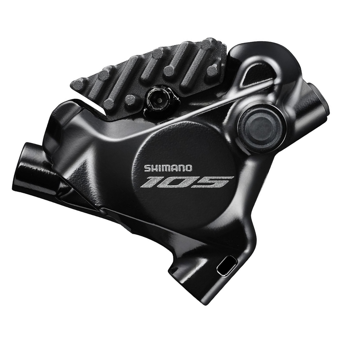

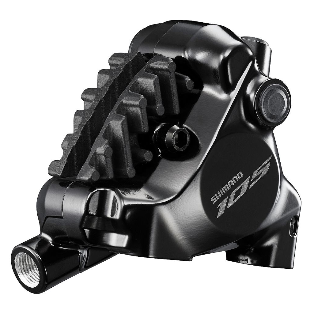

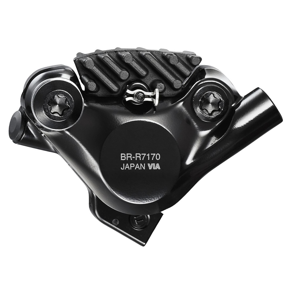

Jetzt wo die hydraulischen Shimano Bremsen so schön ausgereift sind , alles wunderbar immer schleif frei funktioniert , will man schon wieder was ändern , diese 2 kleinen Hydraulikleitungen stören doch wirklich niemanden , werden ja sowie fast immer im Rahmen verlegt (bei etwas exotischeren Radels dann sogar noch durch den Steuersatz gewürscht) aber stören tun die echt nicht , und bei einer halbwegs sauberen eingebauten Bremse (sorgfältig entlüftet) und 1 mal po Jahr frische Beläge rein und Kolben reinigen gibt es tatsächlich auch keine Ausfälle bzw. Probleme und wenn doch kann man den Bremssattel easy und schnell und Preiswert einfach gegen einen nagelneuen tauschen.
Ein feiner aktueller 105 / Ultegra / GRX Sattel kostet ca. 40€ bis 70€ und da sind schon nagelneue Bremsbeläge inklusive , was denkt Ihr was dann so ein "kabelloser" Sattel kosten wird? Und so schön klein und dezent wie die aktuellen Shimano Sättel gerade sind können, die ja auch nicht gebaut werden, da muss ein Servo / Akku und Elektronik irgendwie mit rein
so klein das gerade 2 Kolben reinpassen und steif genug um sich nicht zu verwinden (es treten da ja enorme Kräfte auf) kann man niemals einen Bremssattel bauen wenn da noch ein Motor, Akku und Elektronik reinmuss.
