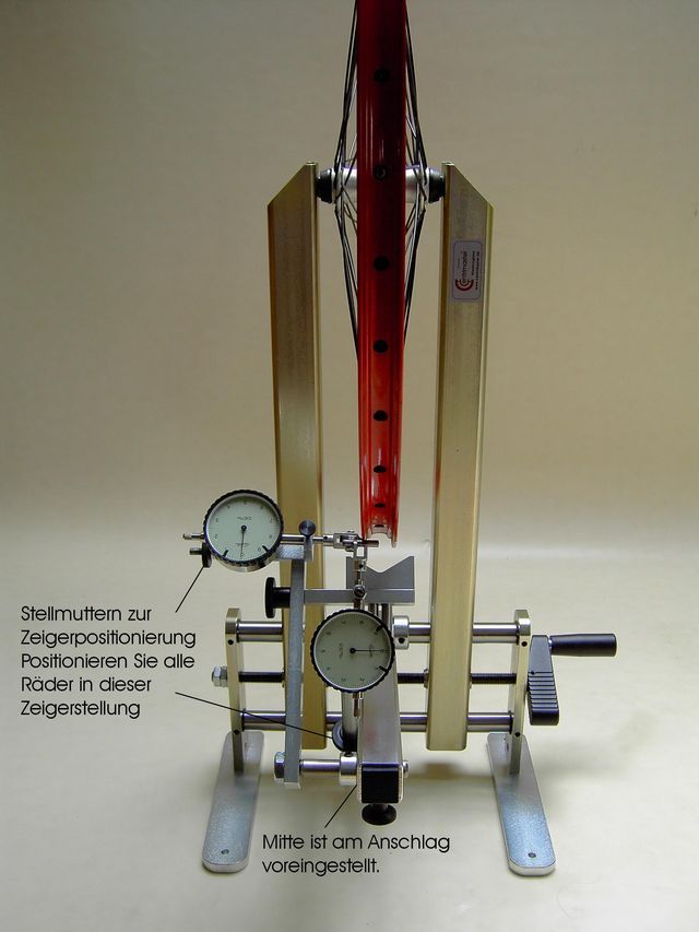

welchen Zentrierständer kann die Gemeinschaft empfehlen? Welcher taugt was?
Ich danke Euch, für Eure Empfehlungen!
...das nächste Frühjahr kommt bestimmt...
Falls Du Schweizer bist, bist Du eh reich.
Kauf Dir sowas:
AW: +++Winterzeit - Zentrierzeit+++
450 Euro Listenpreis!
Bei Ebay direkt vom Hersteller erstanden!
Wenn man das Prinzip begriffen hat, mit das Beste was es gibt. aber um alle Jubeljahre mal ein LRS zu bauen, zu teuer!
kein mensch bezahlt dafür 450.-
ich hab meinen bei ebay für 276.- geschossen.
da brauchts eben etwas glück und geduld. meistens gehen die so für um die 300.- weg.
aber is klar, nicht jeder kann/will soviel geld für nen zentrierständer ausgeben. war ja nur ein anreiz.
btw. du kannst wenn du den laufradbau/zentrieren grundsätzlich verstanden hast, dir jedes laufrad auch im rahmen aufbauen.
das hab ich jahrelang gemacht und ab und zu check ich die mal auf dem centrimaster, die stehen wie ne eins.
