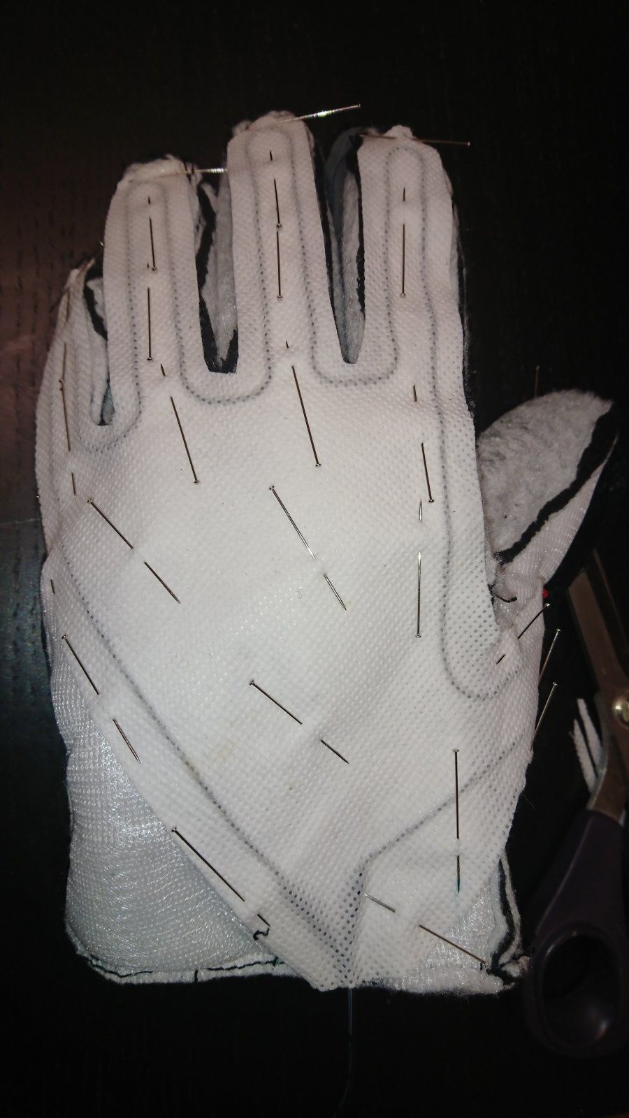

Meine Heizelemente sind heute gekommen. Probehalber an einen usb 3.0 gehängt, der Ausgang sollte auf 4,5W limitiert sein. Das Element wurde frei auf dem Tisch liegend angenehm warm, in probeweise in einen Handschuh gesteckt war eine deutliche Wärmeentwicklung zu spüren.
Ich bin überzeugt, dass das was wird. Zwei kleine Powerbanks im Ärmel der Jacke versenkt und das ganze in einem. Format, mit dem ich wenigstens noch ein paar Dinge anfassen kann.

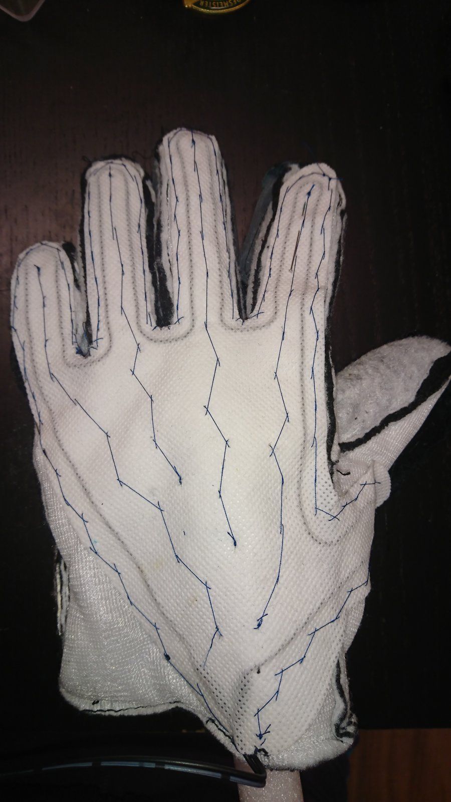

Wird nur noch etwas dauern.. Powerbanks hab ich noch nicht und die Heizer muss ich von Hand zwischen Außenhaut und Innenleben des Handschuhs einnähen.
Der erste Handschuh ist fertig.
Die Powerbanks sind immer noch nicht da, aber wenn sie kommen, dann soll alles andere fertig sein.

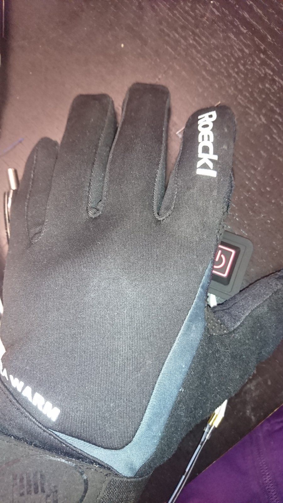

Fazit : Ja, wird warm. Leider geht mehr Wärme nach außen als nach innen, weil das Element zwischen Außenhülle und isolierendem Innenleben steckt. Die Kabel und den Regelknopf muss ich noch aufräumen und annähen.
Besser wäre ein ganz dünner Liner, darauf das Element und dann ein nicht ganz so dicker Handschuh. Ich werde sehen wie es sich draußen anfühlt. Sobald ich es testen kann.
Würde ich jetzt aber keinem empfehlen, der nicht a) geduldig und b) erfahren im nähen ist.
