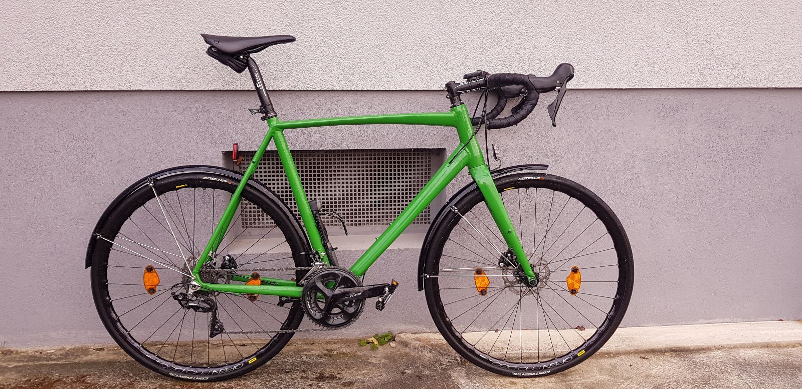

Ich gehe beim Winterrad noch radikaler vor. Fahre 46/34, packe dann 33er Crosserreifen drauf und ab November kommen die Blümels dran. Richtig schnell Fahren ist dann in den nächsten drei/vier Monaten sowieso nicht möglich.
hab mir vor 7 Jahren diesen Hobel nur für den Winter aufgebaut.
Schutzblechösen habe ich mir vorsehen lassen.
Die Lösung an der Gabel nicht das gelbe vom Ei , aber tut seinen Dienst.
