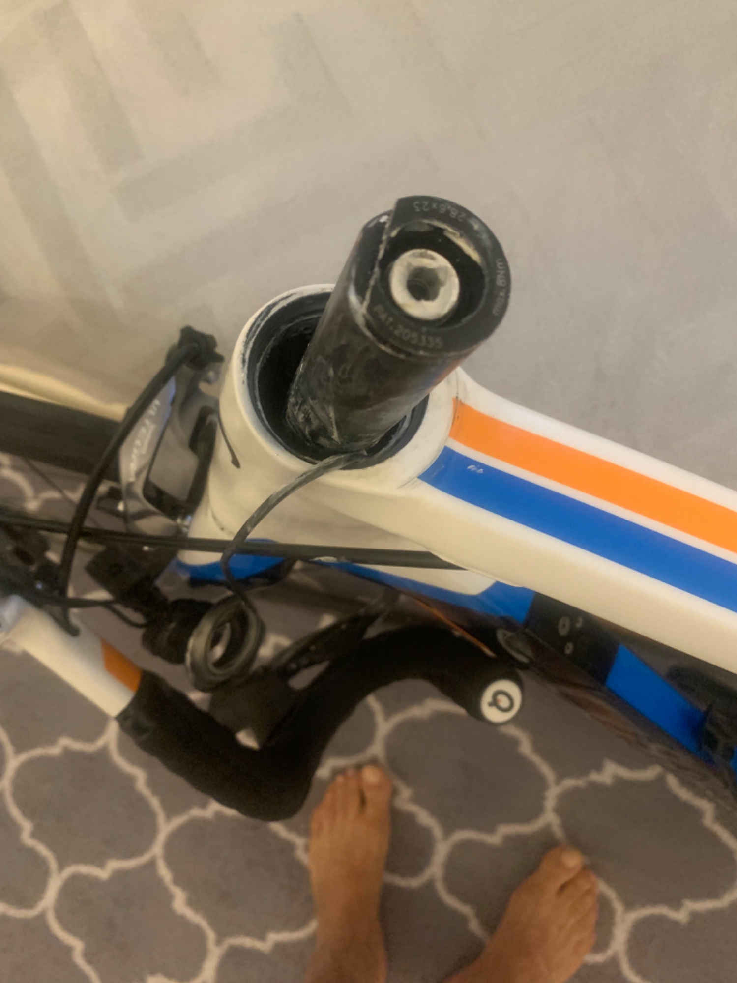

Hallo Radsportfreunde,brauche bitte eure Unterstützung bei meiner Wilier Cento 10air ..
Den Vorbau kann ich leider nicht richtig montieren und hat Lager spiel
Dankeschön

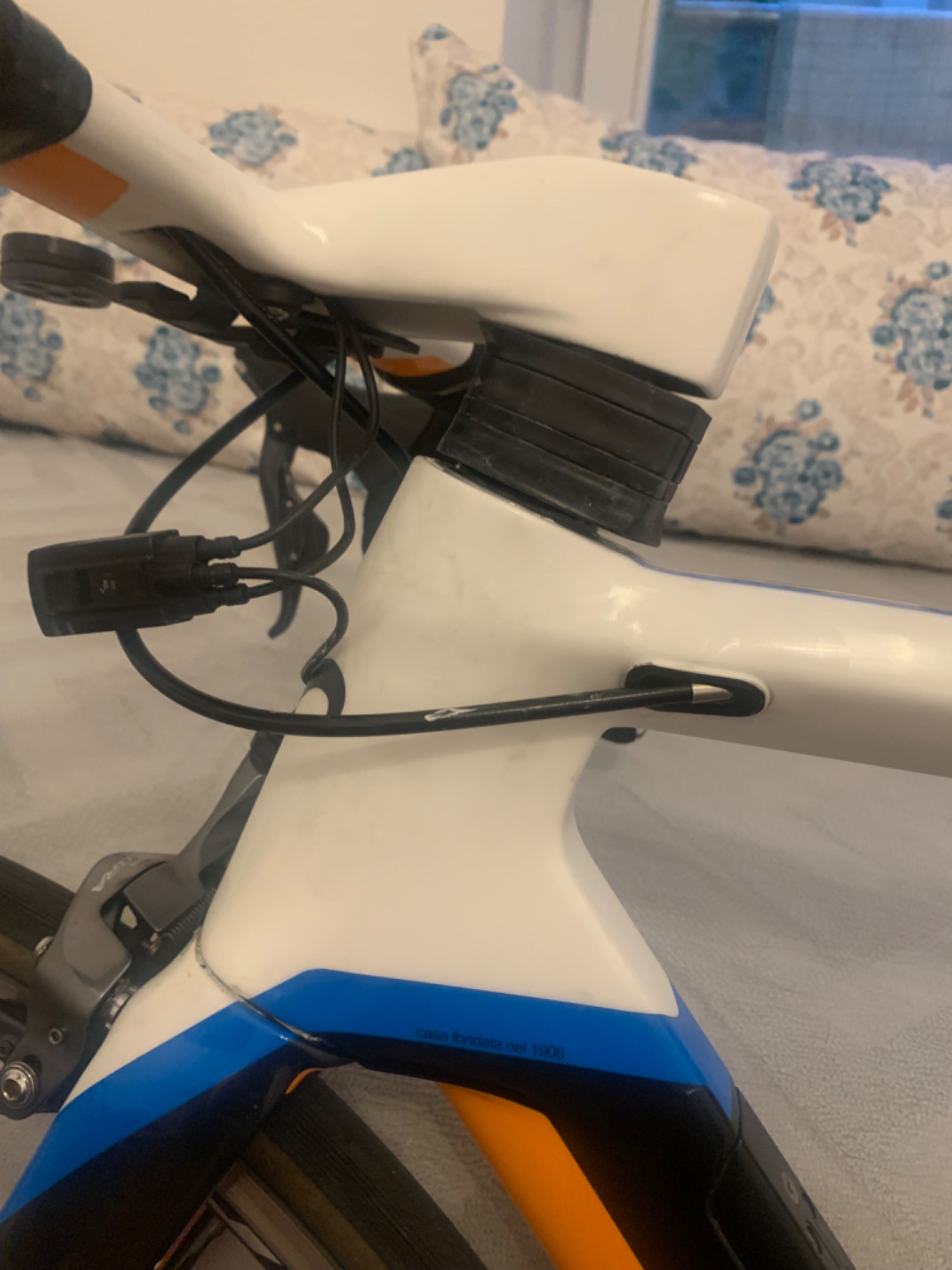

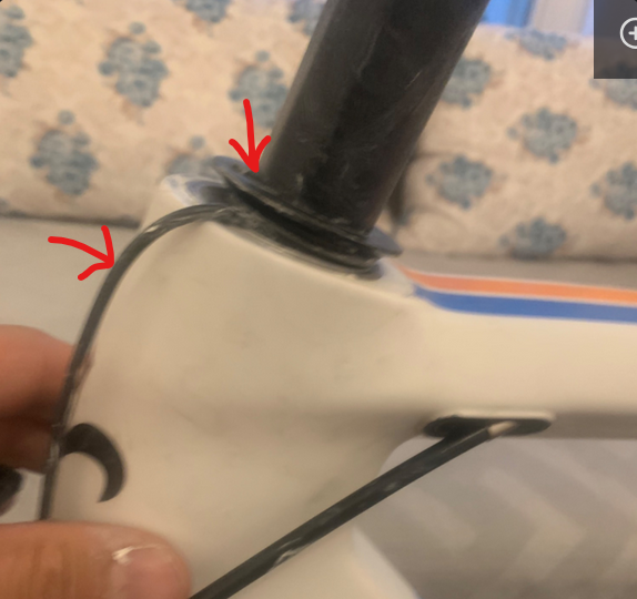

Sollte das Kabel nicht am Schaft entlang durch das Lager gehn. So wie auf dem 3. Bild sieht es aus, dass es vom Lager gequetscht wird

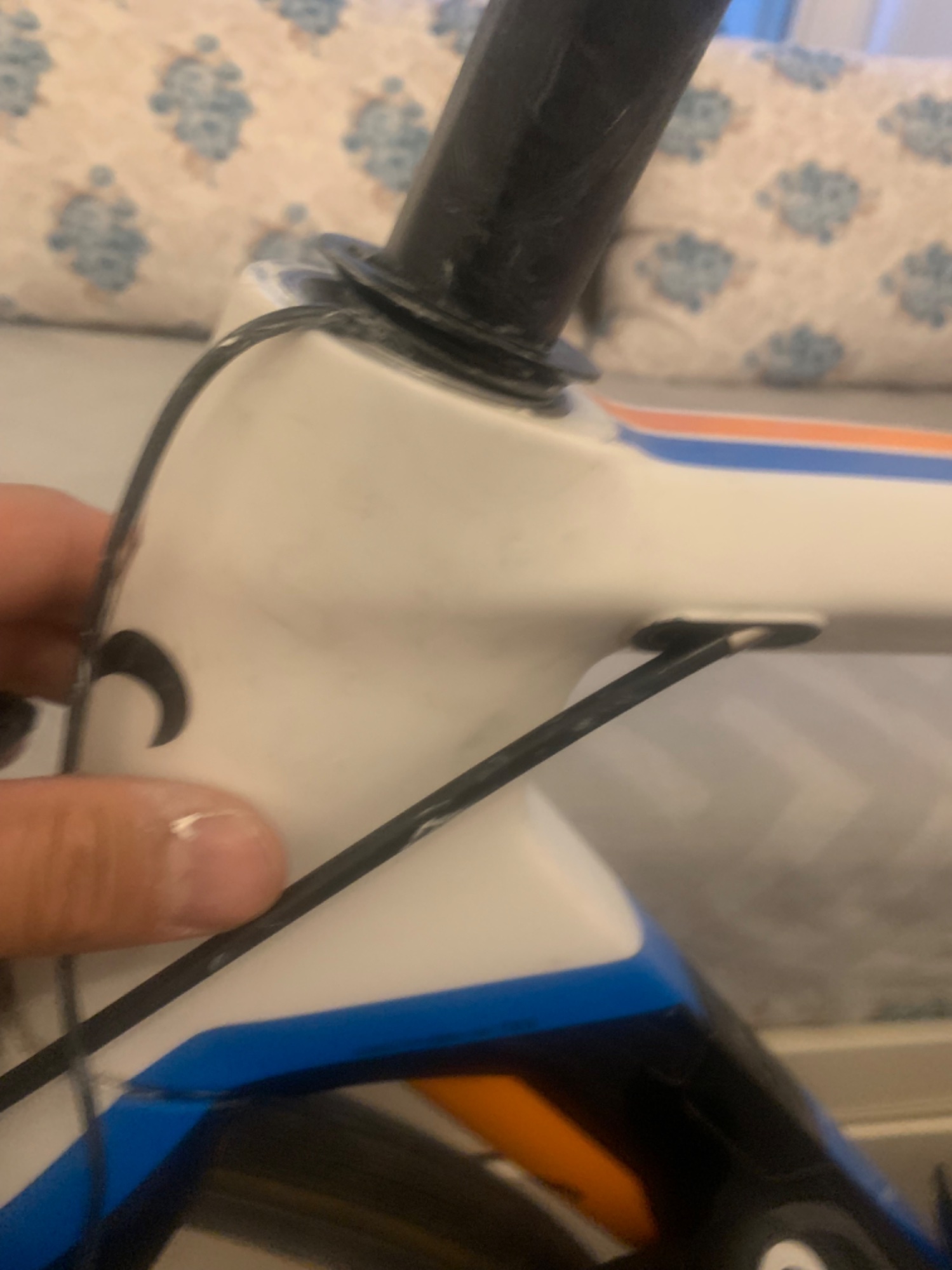

Ja richtig! Sämtliche Leitungen, Züge und Kabel müssen durch den Konus von Bild 4.
Sollte aber in der von mir geschickten Anleitung alles genau zu lesen und in Bilder beschrieben sein die ich ihn schon per PM geschickt habe.

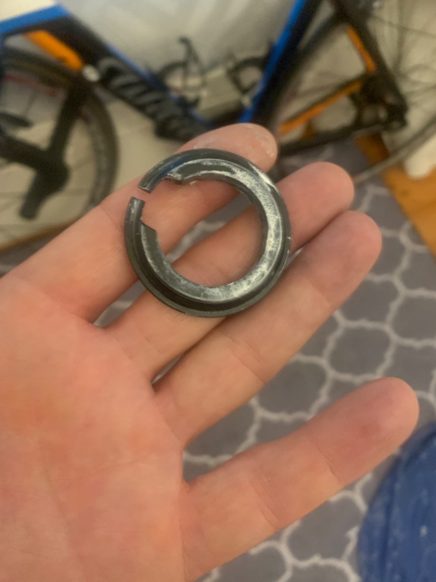

Danke für die Informationen..

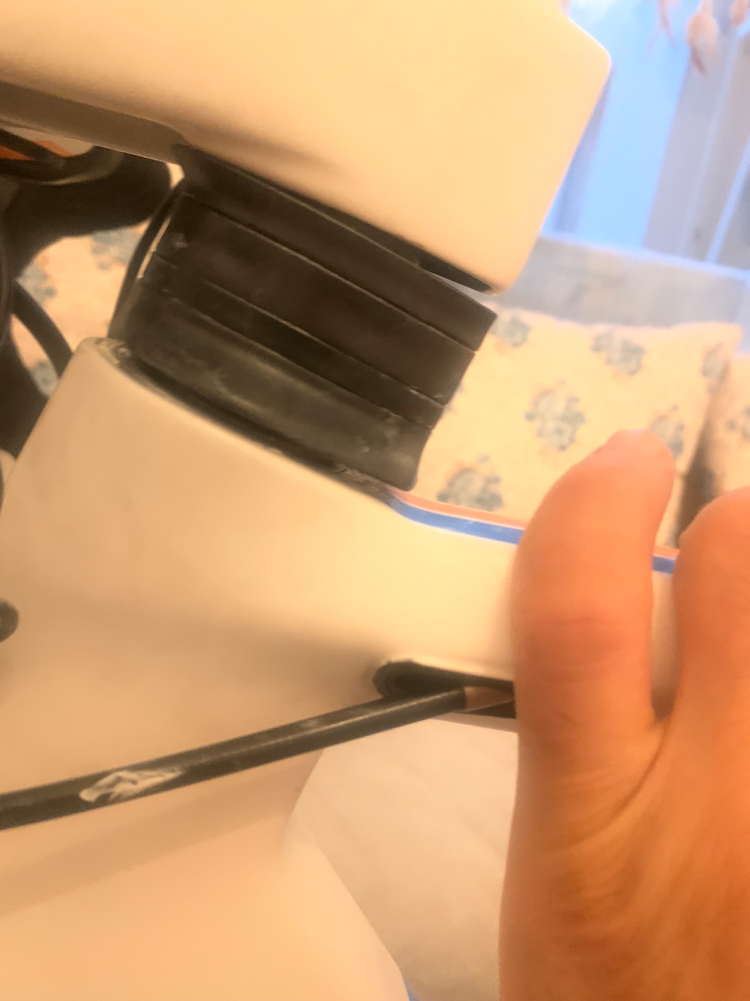

Im Bild 4 der Spacer/Konus sitzt nicht richtig auf Lager es ist unglaublich schwierig
Bild 4
Das Teil gehört mit der Seite, die jetzt oben liegt, nach unten auf die Gabel und durch die Aussparung müssen die Kabel.
