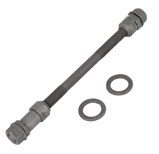

Hi Leute,
Ich hab ein Oldtimerrad mit Schraubkranznabe und Vollachse.
So eine hier:
Mittlerweile hab ich schon die dritte verbogene Achse, obwohl ich "nur" 70 Kg habe und vorsichtig über Hindernisse fahre.
(Aber Schraubkranznaben sind ja auch bekannt dafür dass sich die Achsen schnell verbiegen, weil das antriebsseitige Lager sehr weit innen sitzt)
Ich bin also auf der Suche nach Ersatz.
Kennt vielleicht jemand einen Hersteller der besonders stabile Vollachsen baut?
Soll sie halt teurer sein...

Es gibt wohl Vollachsen und Hohlachsen für Shimano in unterschiedlichen Längen.
Ich hatte schon mal eine zu lange Hohlachse an einer Seite abgesägt, war problemlos und rostete auch nicht in den Folgejahren (hatte etwas Fett drauf gelassen).
Ob eine Hohlachse stabiler wäre als eine Vollachse kann ich nicht beurteilen, wäre aber denkbar.
Die Dinger sollten relativ billig sein, in Längen für 126 mm, 130 mm und 135 mm zu finden sein. Ggf. eben etwas kürzen, einseitig oder beidseitig (Vorher Konus aufschrauben, absägen, dann mit Konus Gewindegänge wieder gut gangbar machen).
Ein Thema bei Achsen generell ist das Anzugsmoment. Ist das zu hoch biegt sich die Achse durch und die Konen laufen nicht im richtigen Winkel. Das die Achse dadurch auf Dauer Schaden nimmt, versteht sich von selber.
Die meisten unterschätzen die Klemmkraft und fühlen sich besser, wenn es sich kräftig nach KFZ-Radmuttern anfühlt 😉
Nein, tut es nicht.
Erklär mal.
Bei Vollachsen werden die Ausfallenden zwischen zwei Muttern (Kontermutter und die eigentliche Achsmutter) geklemmt. Auf die Achse zwischen den Kontermuttern kommt keine Spannung durch die Klemmung.

Du kannst eine normale Nabe nach Shimano-Bauart mit 130/135 mm nehmen und dort die Breite über die Länge der Hülse auf der linken Seite anpassen sowie die Achse kürzen. Alternativ ist es auch möglich bei Stahlrahmen den Hinterbau auf 130/135mm aufzuspreizen. Es gibt Werkzeuge mit denen man die Ausfallenden wieder exakt fluchtend ausrichten kann.

Die Vollachsen aus deutscher Fertigung (Union, Thule & Co.) waren aus Material, das der Festigkeit von Blei nahe kam.
Französische Achsen von Maillard- und auch Tretlagerwellen - waren wenigstens gehärtet. Ob man die noch irgendwo bekommen kann? Keine Ahnung.
Hohlachsen waren m. W. immer aus besserem Material und haben auch den Vorteil, dass da dann eine Spannachse drin ist, von wegen 'Überdrückung des Biegemoments' - wenn man die gut spannt. Das ist ein oft in der Statik genutzer Effekt zur Stabilisierung von allem möglichen.

Du hast einen älteren Rahmen mit 126 mm Einbaubreite. Da gäbe es einmal die Möglichkeit, den Hinterbau zu weiten auf 130mm, so daß moderne Kassetten-Naben montierbar wären. Im Klassiker-Forum wirst Du dafür gesteinigt, den Rahmen plastisch zu verformen.... .
Die andere Möglichkeit wäre, eine ältere 7-fach Kassetten-Nabe zu verbauen. Da paßt das rahmenseitig vorhandene Einbaumaß 126 mm wieder. Diese Naben/Hinterräder gibt es auf dem Gebrauchtmarkt massenhaft in unterschiedlichen Qualitäten. Da wäre aber darauf zu achten, daß diese Nabe den heute üblichen HG-Freilauf hat. Es gab früher Uniglide-Zahnkränze, die kaum mehr erhältlich sind. Dieser zu vermeidende Uniglide-Freilauf ist leicht erkennbar, weil er anstelle des bei HG üblichen Innengewindes für die Abschlußmutter ein Außengewinde hat: Bei UG wurde nämlich das letzte Ritzel aufgeschraubt.
Eine dritte Möglichkeit wäre, es beim alten Schraubkranz-Prinzip zu belassen und einfach ein Hinterrad mit einer älteren Campagnolo Record-Schraubkranznabe zu verbauen. Die Qualität dieser Naben ist so gut, daß das hier beschriebene Problem der verbogenen Achsen nicht mehr auftreten wird. Kassetten-Naben sind natürlich dennoch diesbezüglich besser, weil die Achse durch den weiter außenliegenden Konus ein günstigeres Biegemoment hat als bei der Schraubkranznabe.

Der größte Nachteil ist, daß es die Ritzel kaum noch gibt ! UG-Ritzel haben darüber hinaus ein etwas schlechteres Schaltverhalten. Der Vorteil der älteren UG-Zahnkränze jedoch ist, daß sie enorm verschleißfest sind. Die älteren Dura Ace 7- und 8-fach UG-Kassetten waren für viele 1000 km gut. Die Ritzel konnten dann später im Verschleißfall "umgedreht" und oft noch weiter gefahren werden. UG-Naben sind im Hinblick auf das Biegeverhalten der Achsen ansonsten unverdächtig, weil natürlich auch hier der Konus rechtsseitig "hinter" dem Freilaufkörper ist und die Achsen insoweit besser abgestützt sind als dies bei einer Schraubkranznabe der Fall sein kann. Die Unterscheidung UG/HG betrifft insoweit nur das "Profil" der Zahnkränze.

Das sieht mir eher nach einer - billigen - Schraubkranznabe aus, weil UG-Naben rechtsseitig um die Achse herum eine "Abdeckung" haben. Diese sehe ich hier nicht. Wie ist die Bezeichnung der Nabe (Teile-Nr.)? Wenn das Rad noch funktioniert, würde ich es einfach so lassen und das andere Rad dann mit evtl. höherwertigen Teilen wieder instandsetzen.
