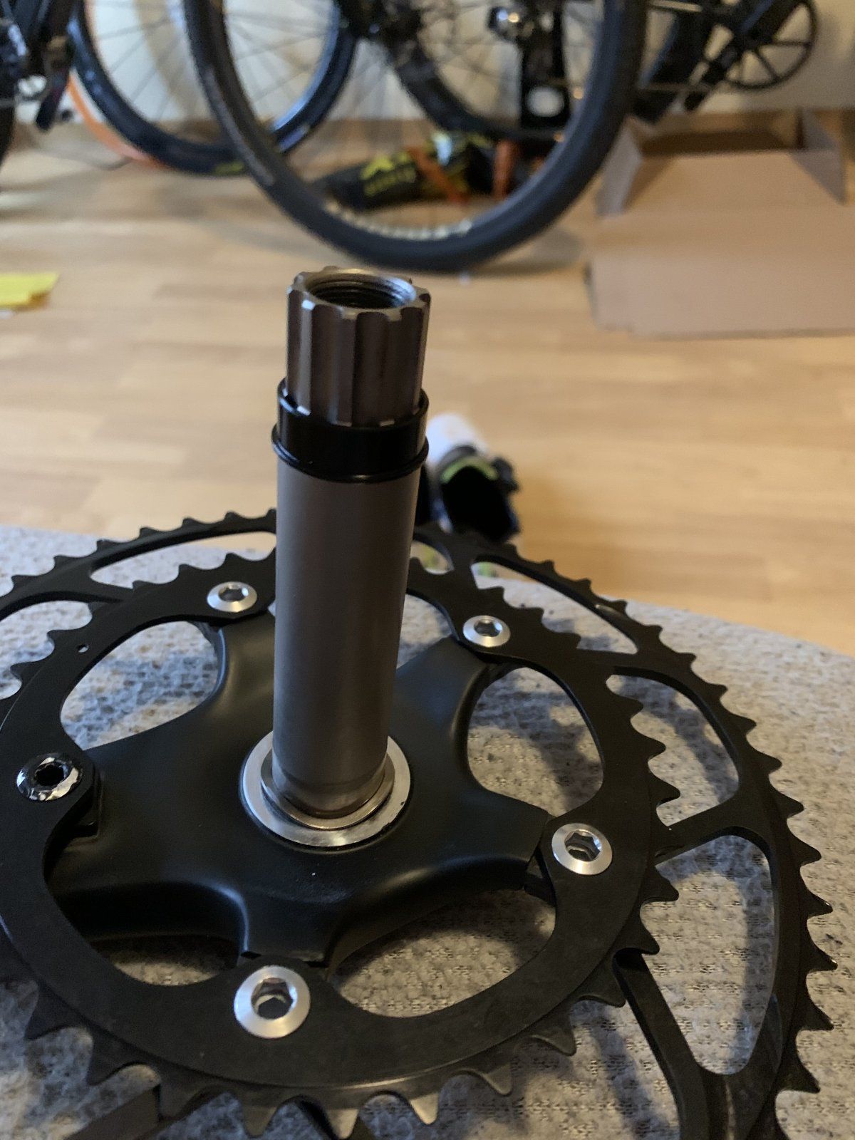

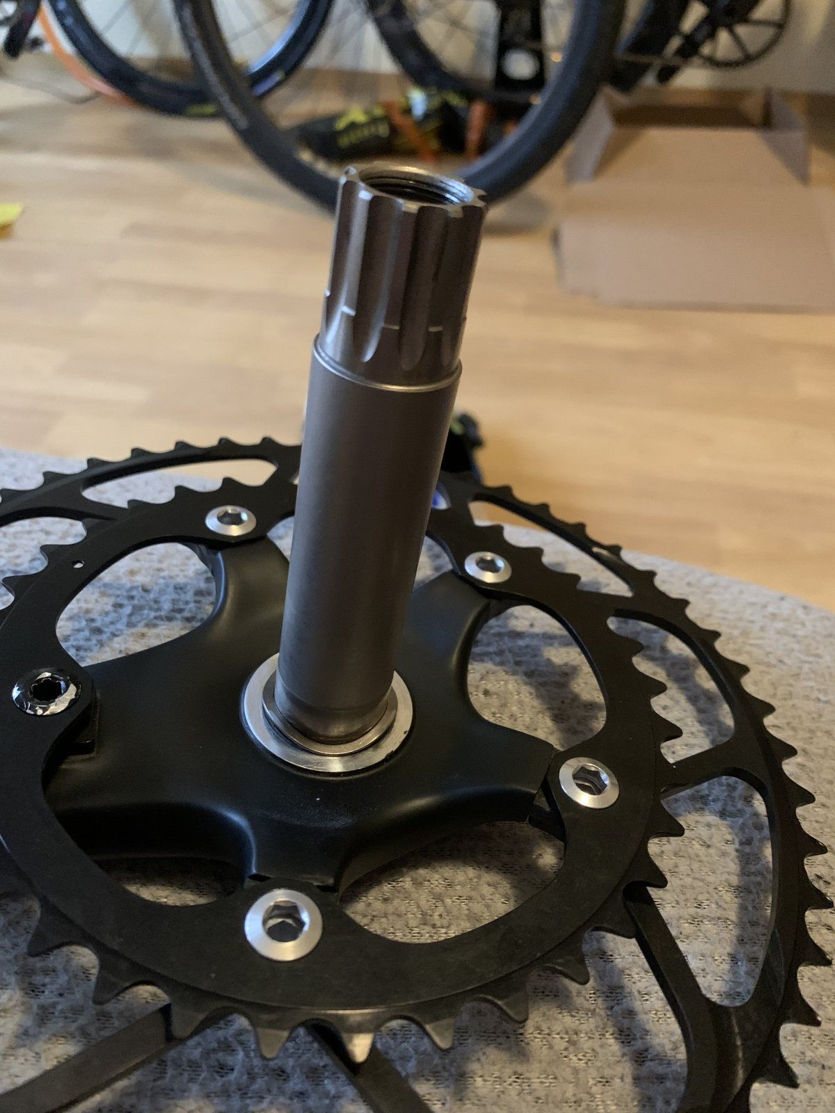

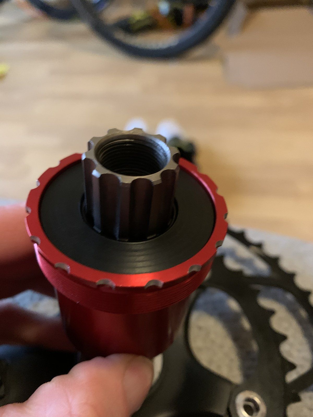

ist jetzt zwar ein anderes lager, aber ebenfalls gxp von einem 6806 Lager reduziert
das funktioniert problemlos
Ich fahre seit 3jahren mit adapterhülse gxp mit hülse für ein 24mm BB ohne jeglichen verschleiss … da löst sich auch nichts
