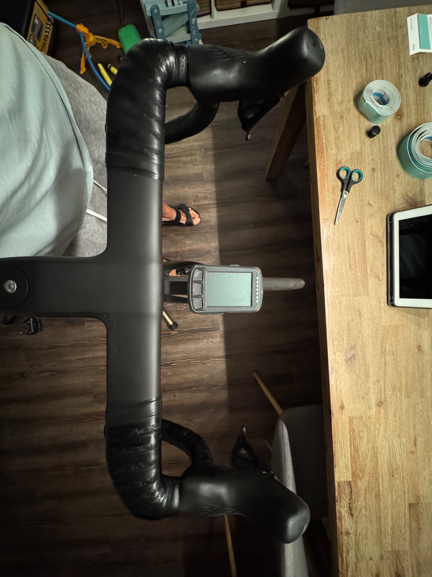

Hallo Zusammen,
da irgendwann mal ein neues Lenkerband fällig sein wird habe ich mal nach Lenkerbändern geschaut. Aber wie bei allem gibt es ein Überangebot an allem Möglichen und Unmöglichen.
Mein derzeitiges das mit dem Rad kam ist neongelb, es fasst sich gut an und ich bin eigentlich (bar von Vergleichsmöglichkeiten durch eigene Erfahrung) sehr zufrieden damit.
Welche Lenkerbänder sind empfehlenswert in Punkto Robustheit, Haptik, Griffsicherheit usw. - also das was man idealerweise am perfekten Lenkerband haben will? Muss nicht gelb sein, ich würde der Einfachheit halber auch zu schwarz wechseln. Wenn es wirklich gut ist, darf es auch etwas mehr kosten, "mehr kosten" ist aber keine Bedingung.
