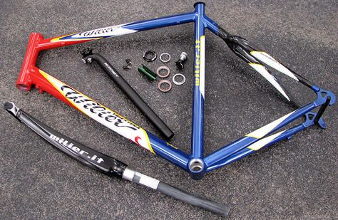

Hallo zusammen.
Ich habe mir folgenden Rahmen ersteigert:
Rahmenkit Wilier Evasion, Cofidis Design 2007
Wie kann ich erkennen, welches Innenlager (Kurbelgarnitur) ich einbauen kann?
Tschau
Uwe

Hallo! Grundsätzlich gibt es zwei Lagertypen nämlich für BSA und Italienisches Gewinde. Von aussen kann man es eventuell an der Breite des Tretlagergehaeuses erkennen, Italienisch 70mm, BSA 68mm.
Ausserdem ist der Durchmesser der Lagerschalen bei italienischem Gewinde
etwas groesser als bei BSA. Ich denke Du hast BSA. Ist glaube normal bei Willier. Wenn Du Dir unsicher bist, einfach mal bei einem Willier Händler anrufen.

Es gibt auch noch FRA-Innenlager und die Breiten stimmen (70/68) meistens, aber leider nicht immer. Am Schalendurchmesser sind sie erkennbar:
ITA: 35,9
BSA: 34,7
FRA: 34,8
Die Gewinderichtungen sind auch noch verschieden aber keinesfalls einheitlich. Am häufigsten ist BSA mit links Rechtsgewinde und rechts Linksgewinde.
AW: Welches Innenlager?
Links und rechts Gewinde hat es auf jeden Fall das kann ich sehen.Ob es aber 34,7 oder 34,8mm kann ich nicht messen, da ich mit meiner Schieblehre nicht in das Gewinde komme. Wird schon schief gehen :rolleyes:
