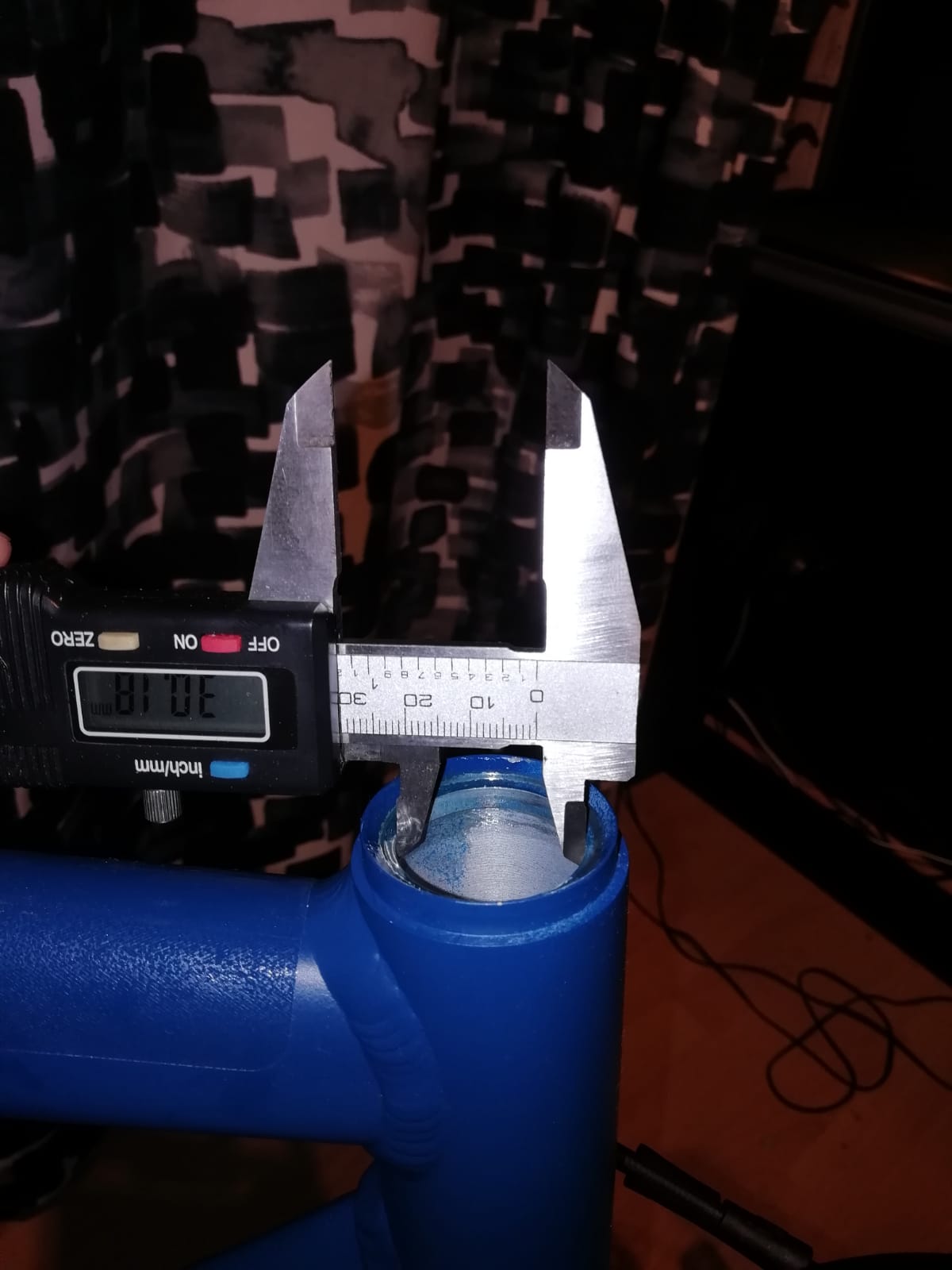

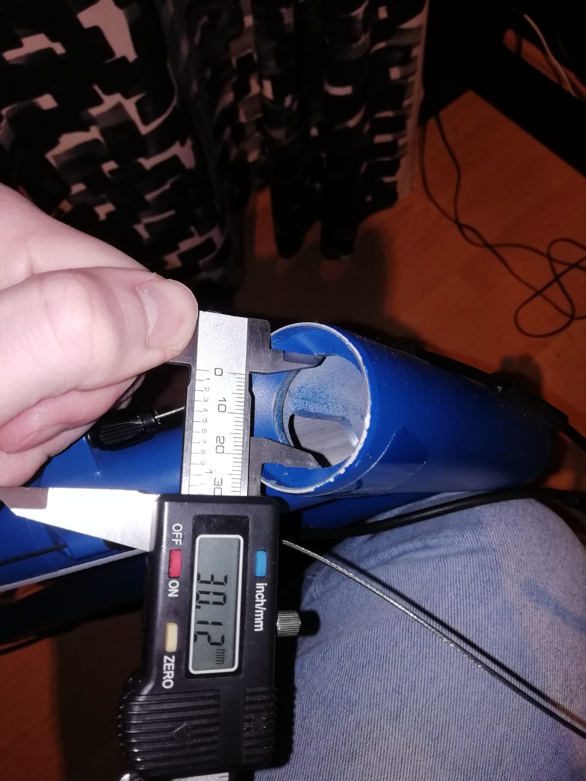

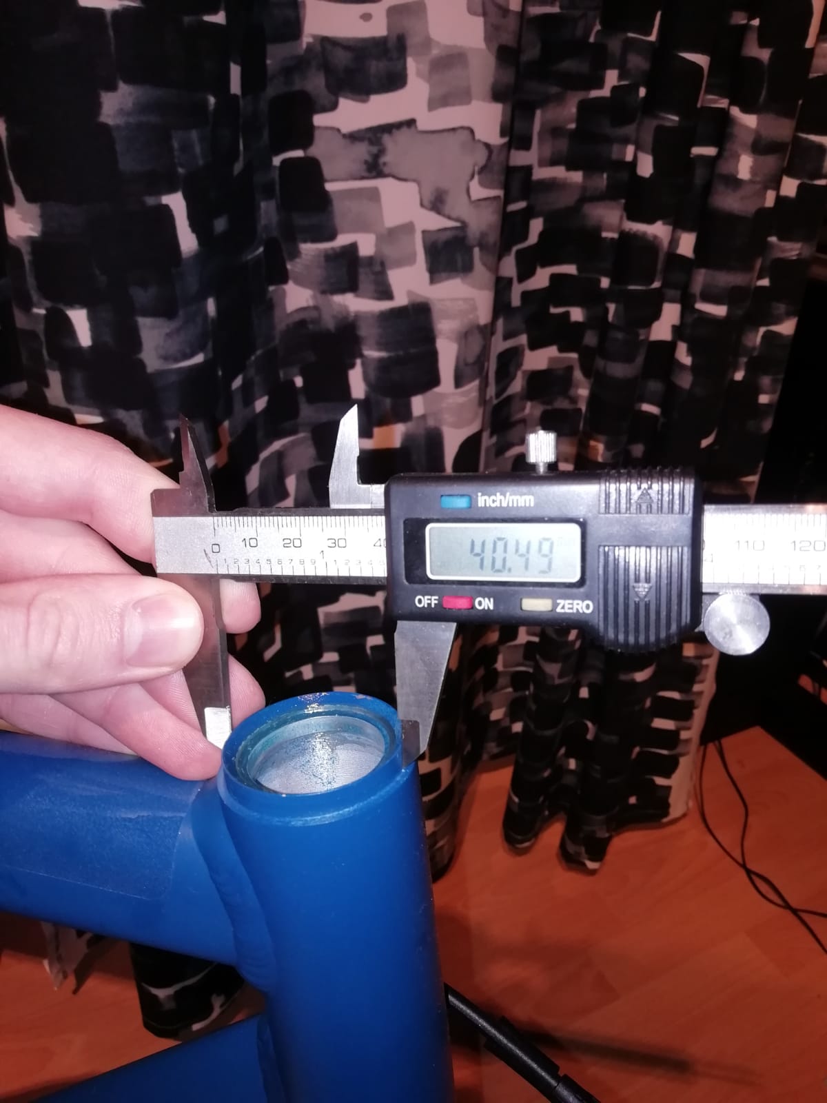

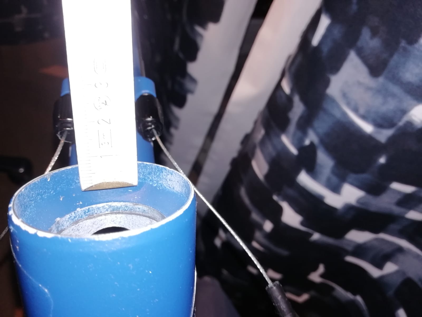

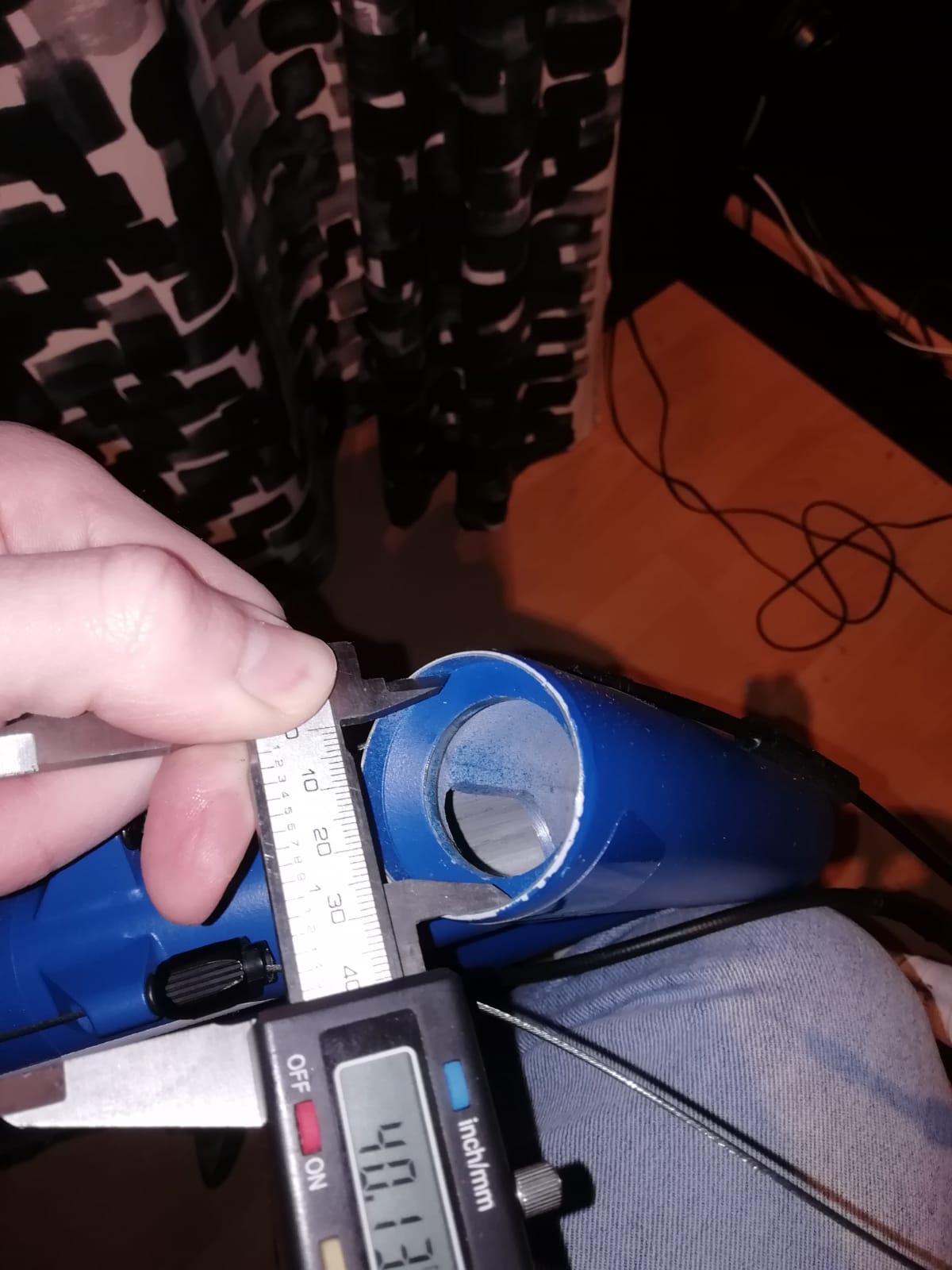

Hallo Zusammen,
ich bin neu hier und bräuchte eure Unterstützung!
Ich habe mir bei Ebay einen blanken Rahmen gekauft, mit dem ich mir ein Rennrad aufbauen will. Der Rahmen ist aus Aluminium, hat ein 1 1/8 Steuerrohr und soll ein Centurion Hyperdrive sein.
Nun habe ich bereits alles zusammen, bis auf den passende Steuersatz. Ich habe bei verschiedenen online Händlern Steuersätze bestellt, aber leider haben die nie gepasst. Ebenfalls war ich bei verschiedenen Radläden und immer ohne Erfolg.
Wie auf den Fotos (hoffentlich) zu erkennen ist oben am Rahmen eine gewisse "Stufe" zu sehen. Der Außendurchmesser beträgt dort 40mm (habe es auf dem Bild ein bisschen umständlich gemessen). Diese "Stufe" ist 6mm hoch. Der Innendurchmesser beträgt oben 30mm. Unten beträgt der Innendurchmesser des Steuerrohres 40mm und eine Einpresstiefe von 7mm. Ganz innen beträgt der Durchmesser wieder 30mm.
Ich wäre total dankbar, wenn mir jemand weiterhelfen kann.
Beste Grüße, Lars

Das untere Lager sieht aus wie semiintegriert, also mit zusätzlicher interner Lagerschale. Die obere ist schon ungewöhnlich. Vor dem Einpressen sollte die Farbe raus.
Wenn man sich das Bild aus diesem Thread anschaut, dann handelt sich hier schon um eine Eigenkonstruktion des Rahmenherstellers. Imho passt da kein SHIS (Standardized Headset Identification System) Steuersatz.
https://www.rennrad-news.de/forum/threads/steuersatz-und-gabel-für-altes-votec-rennrad.154751/
Einzige Möglichkeit, die ich sehe, wenn man den Originalsteuersatz nicht auftreiben kann, das Steuerrohr ausfräsen zu lassen.
Unten könnte man vielleicht auf IS41 erweitern.
oben evtl eine EC oder ZS Lagerschale, wenn man die Stufe wegnimmt.
Ob der Rahmen die Mühe wert ist, ???
