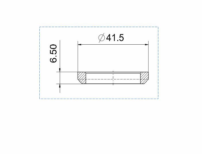

habe eine Ford Rennradrahmen bei dem der Steuersatz sehr rauh läuft.
Weiß jemand welcher Steuersatz da passt? Es ist ein voll Integrierter Steuersatz. Das Lager ist aussen 41,5mm und 6,5mm hoch. Es ist eine 1 1/8" Gabel.
Danke für eure hilfe.
mfg Konirad

ich glaube das dieser Steuersatz nicht passt. Bei mir glaube ich ist der Konus im Rahmen. Siehe Skizze. So sieht das Lager aus.
mfg Konrad

der abgebildete ist auch ein semi-integrierter steuersatz, passt also nicht. es gibt bei integrierten steuersätzen leider unterschiedliche standards, die sich durch durchmesser und die winkel der schrägen flächen unterscheiden. bei 41,5 mm sollten beide einen winkel von 36 grad haben.
falls du nur die lager wechseln möchtest, kannst du dich ja zum beispiel mal bei bike-components.de umschauen. die haben jede menge ersatzteile, auch lager.
