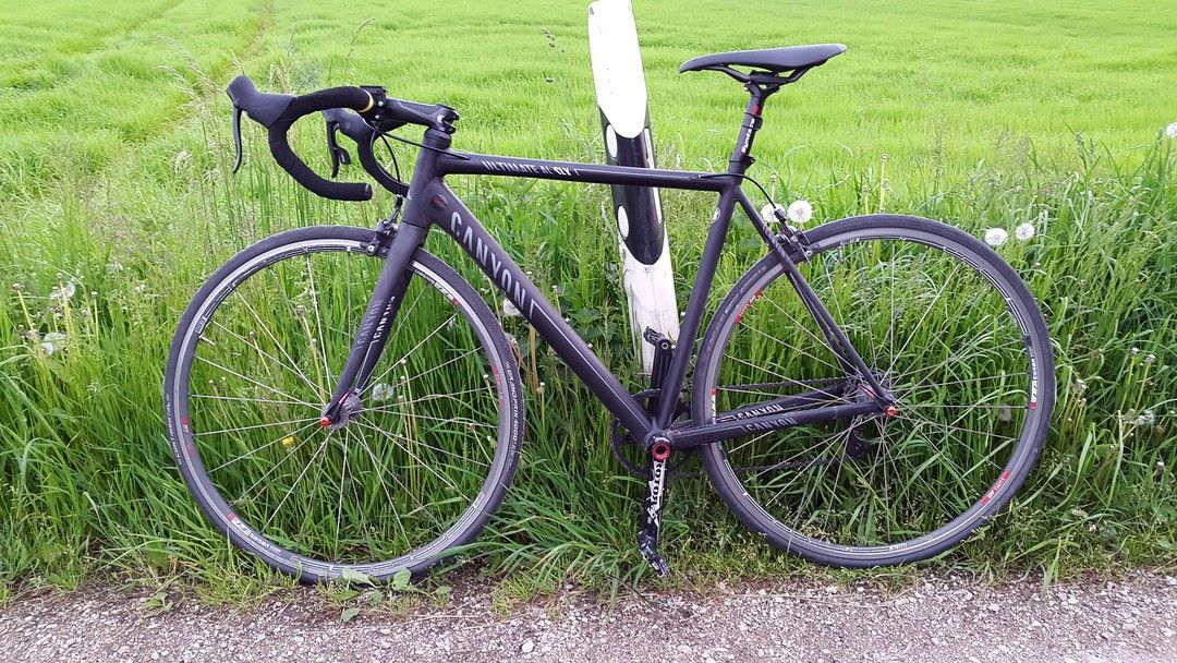

Ich besitze und fahre sowohl das Ultimate AL SLX als Stadtrad, als auch das Allez Smartweld - beide als Rahmensets gekauft und selbst aufgebaut.
Ich kann folgendes berichten:
Das Ultimate ist äußerlich etwas langweilig, sowohl von der Formgebung als auch vom Oberflächendesign her, aber keineswegs hässlich. Die Gabel hat nur 41,5mm Vorbiegung, d.h. das Ultimate in Größe M hat etwa 61-62mm Nachlauf und ist folglich etwas träge in der Kurve. Ich finde das Kurvenverhalten trotzdem ab höheren Geschwindigkeiten sehr gut und perfekt kontrollierbar. Lediglich bei langsamer fahrt, wenn man z.B. präzise durch eine Engstelle navigieren muss, widersetzt es sich ein bisschen dem Eintritt in die Kurve. Ist aber nie zum Problem geworden, das gleicht man halt durchs Fahrverhalten aus. Die innenverlegten Züge empfinde ich nicht als Vorteil, mir ist das relativ egal, allerdings ist die Verlegung absolut unproblematisch gelöst. Die Gabel ist komplett aus Carbon, inklusive der Ausfallenden und dem einlaminierten Gabelkonus. Ausfallenden und Konus sind deshalb relativ anfällig für Beschädigung/Abnutzung durch den Druck gegen ihre Metallgegenstücke. Das hätte nicht sein müssen, Metall wäre besser geeignet gewesen. Vermutlich ist es trotzdem langlebig genug. Der Steuersatz, der ohne Expander auskommt, ist hervorragend, superschnell und einfach einzustellen!
Das Allez ist mit seinem gebogenen, abgeplatteten Oberrohr und dem komplex geformten Steuerrohr ein Hingucker, ich finds sehr ästhetisch. Mit seinem engen Radstand, seiner geringen Vorderbaulänge und 45mm Gabelvorbiegung ist es schön wendig und macht immer exakt das, was ich will. Das Rahmenset hat, soweit ich das sehe, keine Nachteile, Schwachstellen oder Macken, außer dem mitgelieferten Expander, der sich festgeklemmt nicht von selbst wieder zusammenzieht. Megamist, das Teil! Ich musste es im Radladen rausdremeln lassen, weil es anders nicht zu entfernen war. Das BB30-Innenlager würde ich vorsichtshalber mit dem empfohlenen Loctite (glaube 641) einpressen, da es sonst zu knarzen kommen kann - das trifft auf alle BB30-Rahmen zu, nicht nur aufs Allez. Ich würde übrigens behaupten, dass das Allez an Front und Heck besseren Dämpfungskomfort bietet als das Canyon - am Heck auch, da man mehr Sattelstützenauszug hat.
Mir persönlich gefällt das Allez minimal besser, aber mit keinem der Räder machtst du was falsch.
Hier ein paar Fotos. Das Allez ist Größe 54, das Canyon Größe M. So würde das Setup aussehen, wenn du 177cm groß mit 83cm SL wärst (Vorbau 12cm, Sitzlänge ca. 73cm).
Das Allez lässt sich wegen seiner komplexen Form, die perspektivisch verzerrt wird, und dem tiefen Schwarz des Lacks nicht so gut von meiner Handycam einfangen, sieht in echt besser aus, finde ich.
