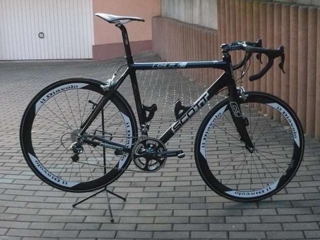

Dann hier mal mein Gerät!

Das arme CR1... :eek:
Rettung nur über: FSA Kurbel und LR-Aufkleber WEG!!!!!!
Campa, FSA Kurbel ist bereits dran. :dope:
Die Aufkleber gehen leider nicht weg, nur mit Schleifpapier, ist lackiert. :D
Aber die Optik ist super, kommt Live viel besser rüber! Ich konnte mir die Laufräder auch nicht vorstellen als ich die das erste mal auf nen Bild sah. Hab die vor Ort begutachtet und anschließend bestellt. Hab auch gedacht ich müsste da noch Farbe mit drauf haben, aber Heute ans Rad montiert, und das passt!
Versuch´s mal mit Abbeizen
