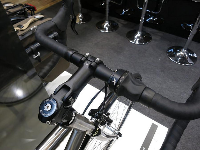

Für die Montage am Rennlenker entstehen ohnehin schon weitere Koste bei der Rohloff. Hier wäre meine bevorzugte Lösung wohl der Lenker von Van Nicholas mit dem Standarddrehgriff.

Hier mal die Van Nicholas Lösung mit Rohloff

Die Shimano Lösung gibt es halt nur in Kombination mit hydraulischen Scheibenbremsen. Bei der Rohlofflösung wäre man bei der Wahl der Bremsen hingegen frei.
Ich habe ein Rad mit Rohloff-Schaltung geerbt und mag die überhaupt nicht. Technisch ist die Bandbreite der Schaltung zwar beeindruckend und ausreichend, aber die Bedienung mit den Drehgriffen ist schwammig, der Gangwechsel unter Last funktioniert nicht zuverlässig (sehr lästig, wenn man an Steigungen mal schnell noch ein- zwei Gänge runterschalten will) und der Kettenverschleiß ist erstaunlich hoch, bzw. eine verschlissene Kette sorgt sehr früh für das Problem, dass sie unter Last vom Kettenblatt springt. Die dann wieder drauzuziehen ist dann nur mit sehr viel mehr Mühe verbunden als bei einer Kettenschaltung: ohne Handschuhe oder Taschentuch sind die Finger dann maximal ölig.

Bei der Kette stört mich neben dem Schmutz auch der im Vergleich zu gekapselten Nabe erhöhte Wartungsaufwand. Eigentlich sehe ich außer dem Gewicht überhaupt keinen Vorteil in der Kettenschaltung. Ich bin die Rohloff nur mal kurz gefahren. Schwammig kam sie mir nicht vor.

Dass ich mit meiner Meinung und meinen Erfahrungen mit der Rohloff nicht nur auf Zustimmung stoße ist mir bewusst. Bevor ich selbst eine bekam dachte ich für mich anhand von diversen Hurra-Rohloff-Erfahrungsberichten auch, dass ich da jetzt das Nonplusultra jetzt am Rad habe. Hat sich für mich aber überhaupt nicht bestätigt und auch die Wartungsfreundlichkeit sehe ich nicht. Ich war eher entsetzt wie sehr das Ding Ketten frisst: nach einem Monat Fahren bei jedem Wetter und knapp 1000km war die Kette soweit gelängt, dass sie nicht mehr zuverlässig auf den Ritzeln blieb. Theoretisch könnte man zwar das Laufrad nachspannen, praktisch müsste ich dafür dann aber auch die Bremse neu einstellen... Wäre das Rad kein Erbstück hätte ich es schon längst abgegeben. So verwende ich es nur noch als Packesel für größere Einkäufe. Wenn man keinen Druck aufs Pedal gibt, dann geht das auch mit einer gelängten Kette, aber sportlich fahren kann ich damit nicht mehr.

Aber es gibt auch genug Leute, für die das alles wunderbar funktioniert und du selbst hast sie ja auch schon getestet und wenn du damit klarkommst dann ist das doch okay - beeindruckend ist der Übersetzungsbereich der Rohloff allemal und sie kurbelt sich wie gesagt sehr angenehm, solange man nicht unter allzuviel Druck schalten möchte und man mit dem Drehgriff klarkommt.
Ich würde es so kurz ausdrücken: die Rohloff ist möglicherweise eine tolle Schaltung für ein Reise- oder Trekkingrad das man vornehmlich ohne die sportlichen Ambitionen fahren will, mit denen man üblicherweise auf ein Rennrad steigt. Als Renner-Schaltung ist sie einfach nicht gebaut und hat als solche klare Defizite. Zur Alfina kann ich nichts sagen, würde da aber ähnliches erwarten.
