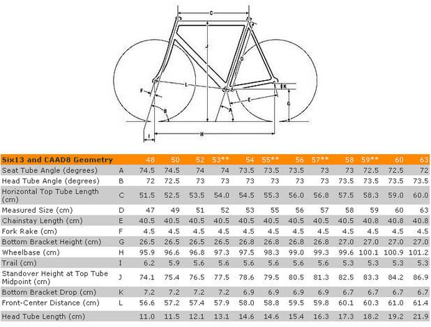

hallo! ich bin 182cm groß und meine schritthöhe beträgt 88cm. ich möchte mir nun ein r900 mit caad8-rahmen zulegen. cannondale misst wohl mitte tretlager - oberkante oberrohr. nach deutscher messweise wäre 58,5cm ideal!? folglich wäre der 56er passend. die daten wären: mitte tretlager - oberkante oberrohr: 56cm, mitte tretlager - oberkannte sattelrohr: 58,6cm, oberrohr: 56cm. mir scheint allerdings, dass das sattelrohr oberhalb des oberrohrs mit 2,6cm verhältnismäßig lang ist!? meine fahrweise ist sportlich, ich fahre jedoch auch längere touren. rückenprobleme habe ich nicht. würdet ihr zum 56er raten oder ggfls. zu einem 54er oder 58er? eure erfahrungen und werte bzw. rahmengrößen (bei cannondale) würden mich auch sehr interessieren! probefahrt ist leider nicht möglich. möchte im internet kaufen und wohne momentan nicht besonders zentral. vielen herzlichen dank
im anhang tabelle der geometriedaten

Hi, wichtiger als die Größe bzw Höhe des Rahmens dürfte eher die Oberrohrlänge sein.
AW: welche rahmengröße bei cannondale caad8-rahmen
klar, aber die ist ja bei einem cannondale 56er exakt 56cm, was eher zur geometrie eines 58er-rahmens passt.

der caad9 is leicht sloping und damit schwer mit dem caad8 zu vergleichen, dessen oberrohr mehr oder weniger parallel zum boden verläuft. auf den ersten blick wirken die daten vergleichbar. insofern danke für die info! 54er rahmen bei caad9 heißt 52 gemessen: mitte tretlager - oberkante oberrohr. wie groß bist du.. wenn ich fragen darf? danke und grüße!

Also ich habe ein 2006er R 800 Caad 8, und fahre es in 54 er Rahmenhöhe, bei 175 cm Körpergröße und 85 cm Schrittlänge, ich finde es relativ reichlich von der Oberrohrlänge, Überstandshöhe ist gar kein Problem, da die Innenlager bei Cd immer so auf Halbmast hängen, ich würde wahrscheinlich auch mit dem nächst kleineren klarkommen, da ich auch eher wendige Geo gut finde und eher einen längeren Vorbau nehmen würde ...
Ja, das Sitzrohr ist relativ lang oberhalb des Oberrohrs, ist aber unwichtig.
Ich habe nochmal nachgemessen und bei mir ist 54 am Innenlager eingeschlagen und ich messe auch 54 cm center -top, in Deiner Messweise habe ich 51,... cm, Oberrohr ist 54 cm ctc, vielleicht ist auch die Geo jetzt anders als 2006?
Ich denke jedenfalls, daß Du mit 58 eher reichlich bedient bist, 56 könnte ich mir ganz gut vorstellen ...

@ice cupe: vielen dank für deinen tipp! nochmal der sicherheit halber: du meinst einen 56er nach "cannondale-messweise"? wenn ich mich nicht irre, sind die rahmen bis einschließl. caad8 mehr oder weniger baugleicht. erst der caad9 ist leicht sloping? vielleicht deshalb der unterschied bei dir!? danke und grüße!!
