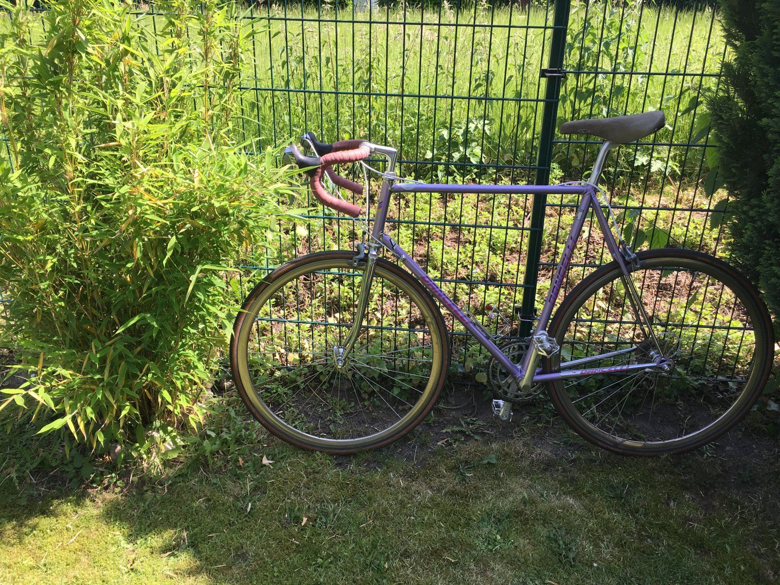

Hey Leute,
heute muss ich mir zum ersten Mal neue Mäntel kaufen, da sich heute beim vorderen Mantel ein Riss gebildet hat - Reifen direkt platt.
Da die Mäntel sowieso alt sind und mir zudem optisch nie richtig zugesagt haben, möchte ich jetzt ein neues Paar kaufen.
Leider weiß ich überhaupt nicht, welche Felgen ich aktuell drauf habe (habe das Rennrad gebraucht gekauft), deshalb bin ich mir unsicher, welche Mäntel überhaupt passend wären.
Aktuell ist dieser Mantel drauf:
https://www.bike-components.de/de/Continental/Grand-Prix-Classic-28-Faltreifen-p30102/
Ich möchte auf jeden Fall wieder einen Mantel haben, der sich gut auf der Straße fahren lässt bei hohen Geschwindigkeiten, aber auch bei Waldwegen, Schotter etc. keine Probleme macht.
Anbei noch Fotos vom Radl.
Vielen Dank im Voraus!
Herzliche Grüße aus'm Pott.
Kevin

Kann sein das der schon zu hoch aufbaut und an der Bremse schleift. Wenn du auf Nummer sicher gehen will, dann solltest du 23mm verwenden.

Ich denke du meinst deine Reifen , oder ?
Was steht denn auf dem montierten Reifen für eine Größenbezeichnung drauf ?
Damit hast du doch alles .

Ja, genau ich mein Reifen. haha
Dimension: 700 x 25C
ETRTO: 25-622
Das sind die aktuellen Angaben vom Reifen, der drauf ist.
Ich bin ehrlich gesagt nur ziemlich überfordert mit den ganzen Online Shops und finde einfach keine vergleichbaren Reifen. Könnt ihr mir evtl. einen vergleichbar guten Reifen empfehlen? Vorzugsweise einfach in schwarz, ich mag das nicht wenn die Flanke eine andere Farbe hat (wie zb. braun bei dem von Continental).

Wenn du z.B. in ebay einfach die Größenangabe 25-622 als Suchwort eingibst bekommst du hunderte Reifen angeboten.
die 25 ist die Breite des Reifens und die 622 die Maßangabe für den Montagedurchmesser in Millimeter .
Die alte Reifenbezeichnung700x25C ist etwas antik , sagt aber dasselbe aus .
Das sind sogenannte Drahtreifen mit einem seperaten Schlauch drin ( den ich auch mit erneuern täte )
Faltreifen haben statt des Drahtes einen Kevlarfaden drin und können deshalb zusammengefaltet transportiert werden , was aber normal keine wirklichen Vorteile bringt .
Als einfach Fahrradreifen 25 - 622 und dann hast du es .
Continetal / Schwalbe / Vittoria , ich denke das ist erstmal nicht sooo wichtig , preiswertere Reifen sind nicht sooo schlecht wie gerne propagiert wird .
