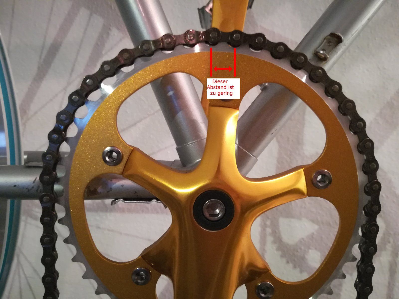

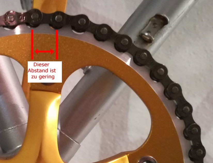

Wenn die Kette 1/8 Zoll hat wird dann der Abstand der Kettenglieder größer? Oder bezieht sich die Angabe auf die breite der Kette? Ich hänge mal ein Bild an was das Problem ist.
Dieser Abstand ist bei jeder Fahrradkette 1/2 Zoll
Dass es so aussieht, dass der Abstand zu gering ist, liegt daran, dass die Zähne nicht ganz in die zu schmale Kette eingreifen können.
Warum passt das auf der rechten Hälfte?
Links sieht man dich, dass die Zähne unter den Rollen liegen und nicht unter den Zwischenräumen...
Ca auf der 2 Uhr Position ist der Fehler am geringsten, nach links und rechts summiert sich dann der Fehler von Zahn. Nach links sind es mehr Zähne, darum passt es da am Ende überhaupt nicht mehr.
Wenn die Rolle nicht ganz im Zahngrund liegt, läuft die Kette auf einem größeren Radius -> größerer Umfang -> Zahnabstände sind auf dem größeren Umfang sind auch größer
