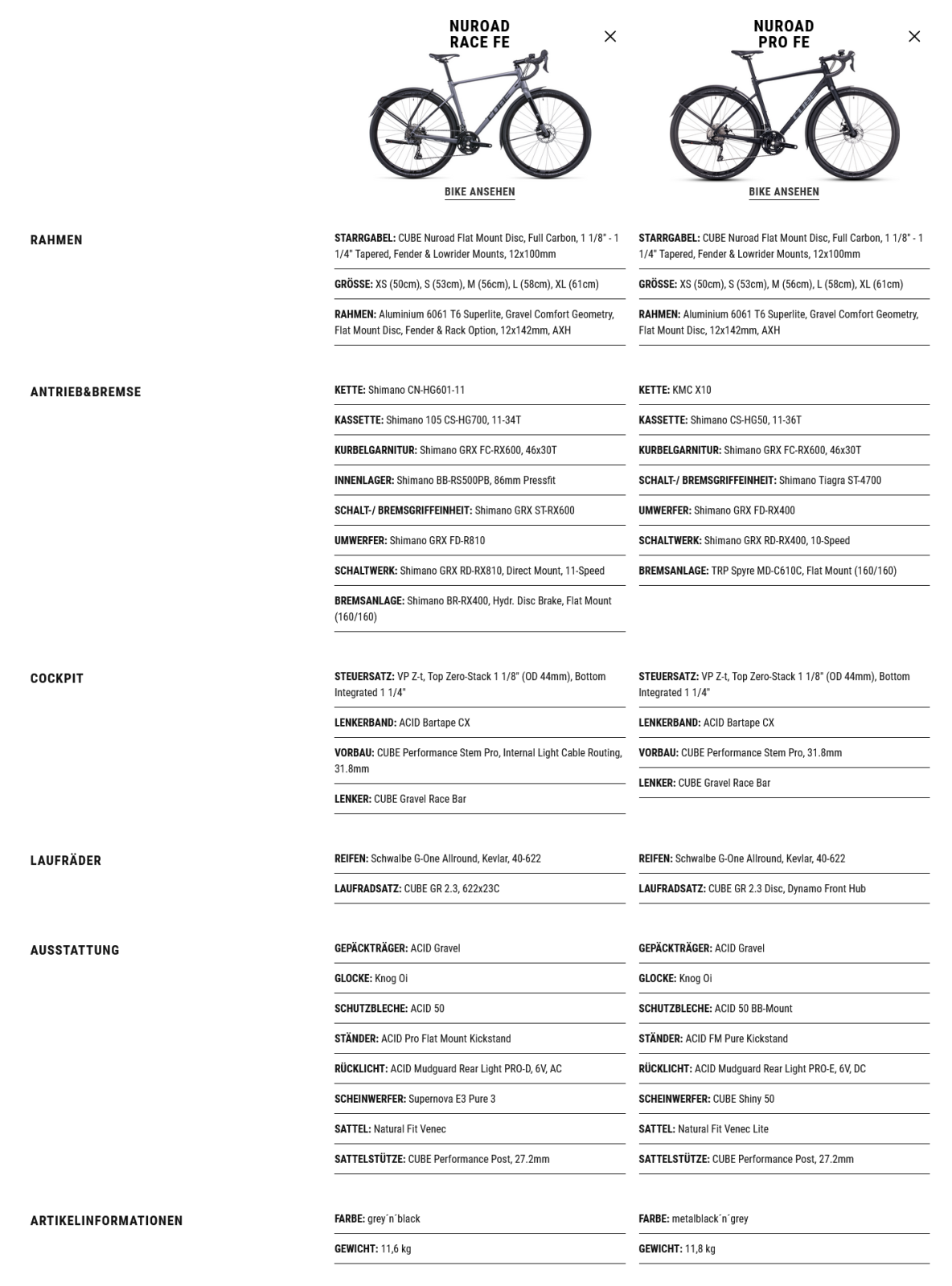

Grüße in die Runde!
Ich bin in einer Entscheidungskrise. Ich möchte mich zwischen dem Cube Nuroad Pro FE und Race FE entscheiden. Preislich liegen die beiden Bikes circa 450€ auseinander. Wobei ich das Front-Licht in jedem Fall upgraden würde und der Unterschied dadurch auf 350€ sinkt.
Ich möchte das Bike gerne als Pendelrad benutzen. Somit sind für mich relevant:
  • muss mit weniger Wartung auskommen als meine sportlicheren Räder
  • muss mit Schlechtwetter/Salz im Winter zurecht kommen
  • sollte halbwegs günstig in der Wartung sein
  • steht vielleicht auch einmal in der Stadt (natürlich dementsprechend gesichert)
  • lange Nutzbarkeit (Ersatzteile, Verschleißfestigkeit)
Ich bin schon eine GRX800 und eine GRX400 gefahren und bin der Ansicht, dass mir die 2x10 GRX400 reichen würde. Jedoch bin ich mir unsicher bezüglich der mechanischen Scheibenbremsen. Hatte nie eine und auch die Tiagra Bremshebel/Schaltungshebel der günstigeren Version kenne ich nicht.
Den Aufpreis von 350€ wären die Komponenten alleine jedenfalls wert. Aber ist der Komfortmehrwert der höheren GRX800 das auch für mein Vorhaben?
Danke schonmal für euer Feedback! :)
P.S.: Sportlich fahre ich beim Gravel eine Sram Rival 1x12 AXS XPLR Gruppe. Bin also vielleicht etwas "verwöhnt" 😅

Geh doch mal auf die Cube Seite und stelle beide Räder auf vergleichen. Ein Bremsenupdate ist mehr als nur die Bremse.
Das ist das angehängte Bild im ersten Post von mir. Ich hätte bei meinen Probefahrten zwischen perfekt eingestellter GRX400 und 800 tatsächlich nur minimale Unterschiede bemerkt. Das Gewicht viel mir jetzt subjektiv auch nicht auf, wenn ich ehrlich bin.
Die Verschleißteile sind bei der 800er minimal teurer. Wenn was kaputt geht ebenso.
Langzeiterfahrung habe ich aber absolut keine mit den GRX Gruppen.
Aus meinem Blickwinkel her sieht es für mich also doof gesagt "nur" nach nem Bremsenupgrade aus. Aber vielleicht einfach nur weil ich es (noch) nicht besser weiß :)
