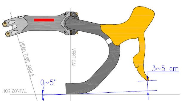

Hi,
den habe ich mir schon angesehen. Das Problem ist, dass die lenker
- bei Verwendung von Shimano Ultegra -
a) einen zu langen "reach" ( wird bei race face auf der homepage gut erklärte) haben oder
b) zu schnell in den "drop" abfallen.
- > Das merkt mann immer dann, wenn die Lenkerenden Richtung Drehtlager zeigen müssen, um eine einigermaßen gerade Linie von Lenker und Bremsgriffe
zu bekommen
In meiner Gallerie sieht man dass gut am vorher und nachher bild anhand meines aktuellen Lenkers.
Deshalb sehe ich mir schon ständig bike und die Verbaute Lenker/Bremsgriff kombinationen an um etwaige für mich zu entdecken....
Der neue WCS CArbon evo SL ist hier optimal geformt wie ich finde... leider
viel zu hochpreisig für meinen geschmack.:cool:
ich könnt ja mal eure Aufbauten posten...?
Ich freue mich weiter auf vorschläge...;)
LG
hjm

So wie deine jetzige Lenkerstellung ist, stehen bei mir alle Lenker, gefällt mir am besten, fährt sich optimal.
Und wie soll der Lenker bei Dir in Zukunft stehen? So wie er jetzt ist?
Wenn ich es richtig verstehe dann sollte er so stehen wie jetzt, und das Lenkerende sollte noch weiter nach hinten gehen, oder?
richtig.
Die Lenkerenden sollten in etwas Parallel zum Boden verlaufen.
Eine Winkel von 0-6 Grad ist dabei auch noch akzeptierbar. Somit
ist es auch beim FAhren in Untergriffpos möglich zu schalten und eine
eine "gesunde" Hand/Gelenkabwinklung zu haben.
Welchen Lenker fährst Du?
Gruss
hjm

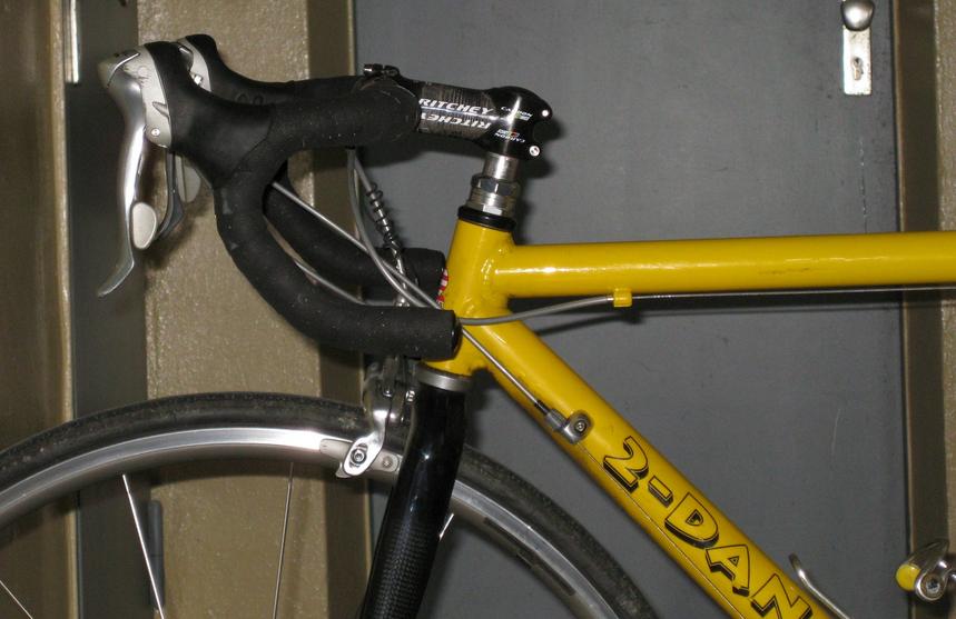

Hi,
es ist getan.
Wie angekündigt, hier die Bilder nach dem Umbau.
Die Stizposition hat sich zudem noch verbessert (abstand Sattelspitze Lenker).
WErde nachher noch eine Ausfahrt mache...:daumen:
Gruss
