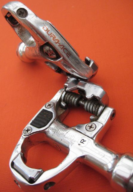

DIe Pedale sehen so aus... passen da diese oben genannten Cleats ?

Das mueste das alte SPD-R System sein . Gibt es am Markt kaum noch . War der Vorläufer vom SPD-Sl System .
Ich würde mir ein aktuelles System kaufen , gibt es ab 25 Euro neu .
